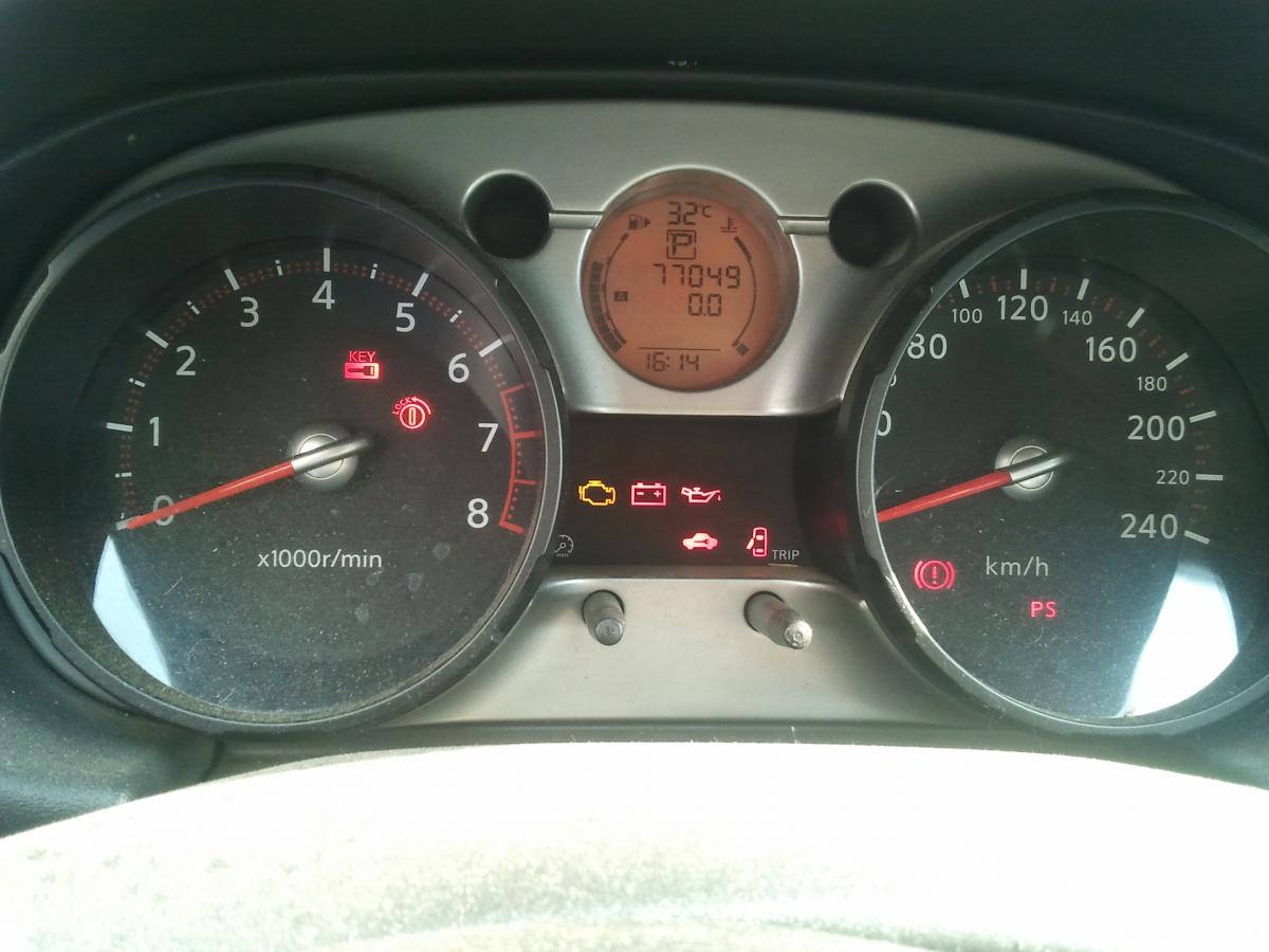

lucifier Опубликовано 11 июня, 2013 Опубликовано 11 июня, 2013 Здравствуйте. Авто не заводится после трёхдневного простоя. На панели значок иммо горит, стартер крутит, но не заводится. Сканером показывает ошибку P1610 - NATS Malfunction Захожу сканером в Nats5. Наживаю pin read. Вычитывает pin 7DD9A Натолкните пожалуйста на мысль куда смотреть как завести? Может есть процедура привязки ключей? с чего начать? можно в личку...

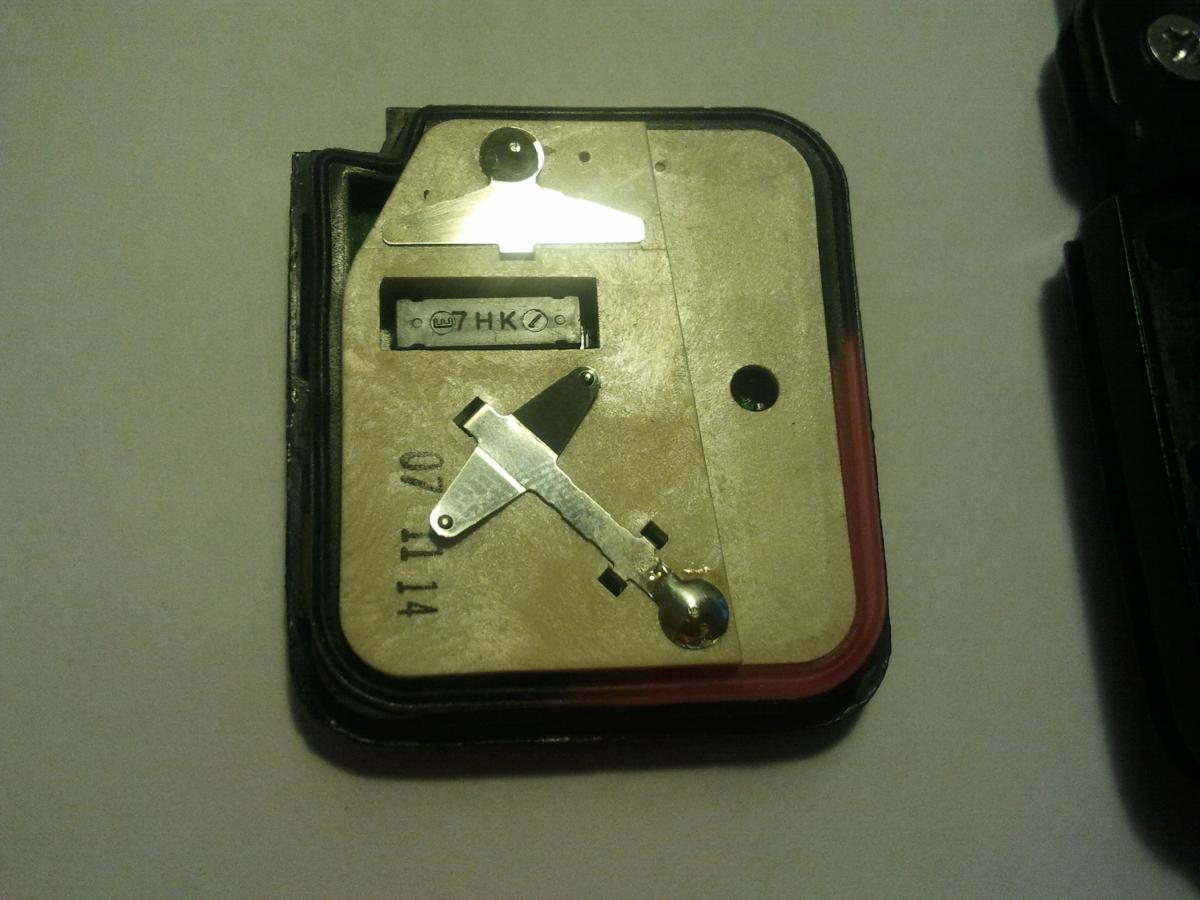

lucifier Опубликовано 11 июня, 2013 Автор Опубликовано 11 июня, 2013 (изменено) ---- добавлю предысторию со слов хозяина: ездил с первым ключом (с выкидным лезвием). В один прекрасный момент случайно сломал лезвие. Отдал сломанный ключ своему водителю (попробовать починить) и уехал в другой город. По приезду ситуация: ключ так и сломанным остался, машина перестала заводится, кнопки на брелоке не реагируют. Берётся второй ключ от этого авто (который раньше работал и авто на нём ездило) и ... авто тоже с ним не заводится, но кнопки 2-го брелока авто открывают-закрывают.. Как описал выше авто не заводится... что где вычитать, с чего начать? Изменено 11 июня, 2013 пользователем lucifier

lucifier Опубликовано 12 июня, 2013 Автор Опубликовано 12 июня, 2013 В бодике 9s12, бодик за бордачком. Да, спасибо, нашёл в хелпе к танго. Сегодня не получится, хозяин не может... теперь до завтра. А так разобрал оба ключа, чипы на месте. Жало в первом ключе поставил на место, батарейку заменил, но он не работает - авто ключ не видит, на кнопки с ключа не реагирует. Второй ключ авто видит, кнопки работают, но авто не заводится. --- Сигнализация стоит Томагавк без автозапуска. , на месте. Накачку и преды проверю завтра когда будет машина. --- to Ol231: скантроник - тот же лаунч. Вычитывает эти цифры когда нажимаешь pin read. --- to Turop: Я не в теме :) Имеется ввиду из этого пина 7DD9A можно посчитать нормальный пин не вычитывая дамп из бодика 9s12 ? Увы ,не знаю как это сделать, поэтому наверное придётся читать дамп 9s12.. если можно дайте подсказку в личку.

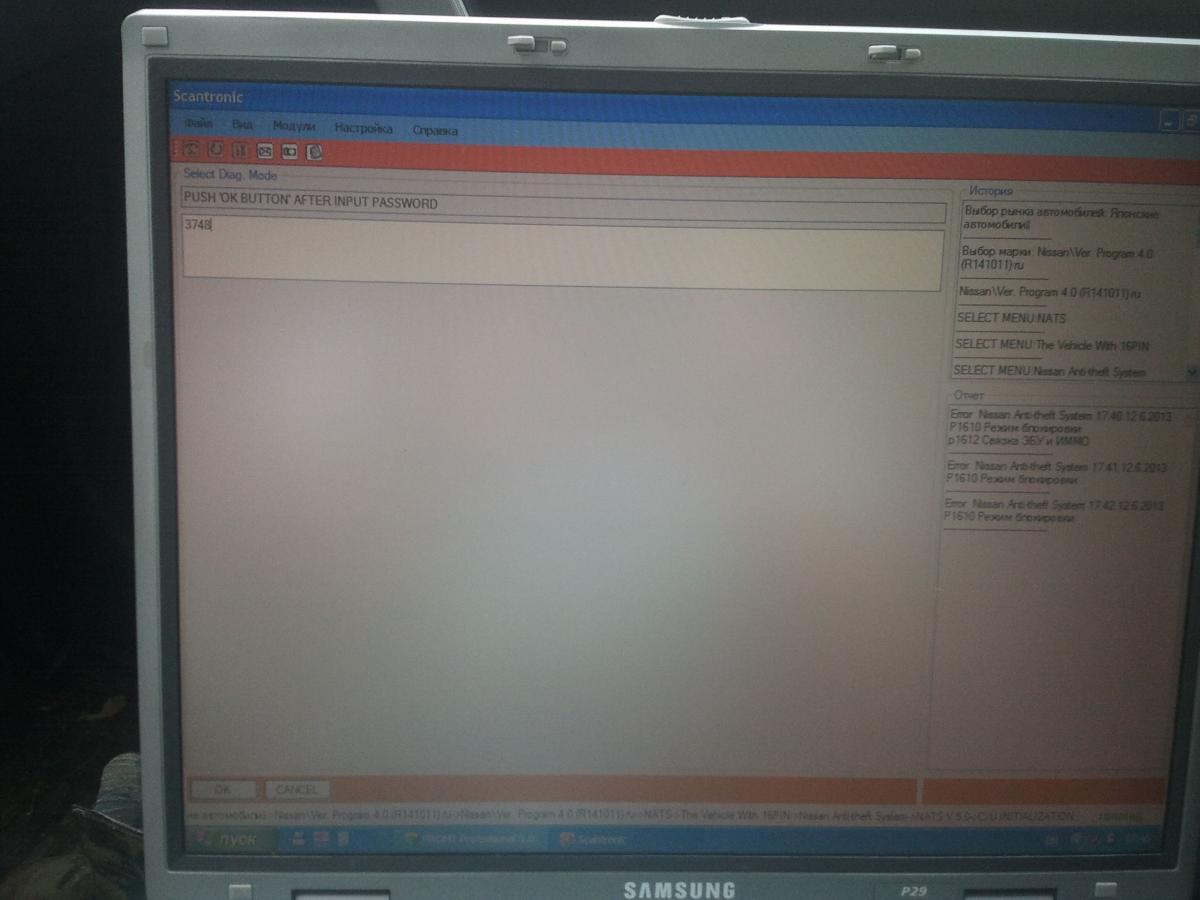

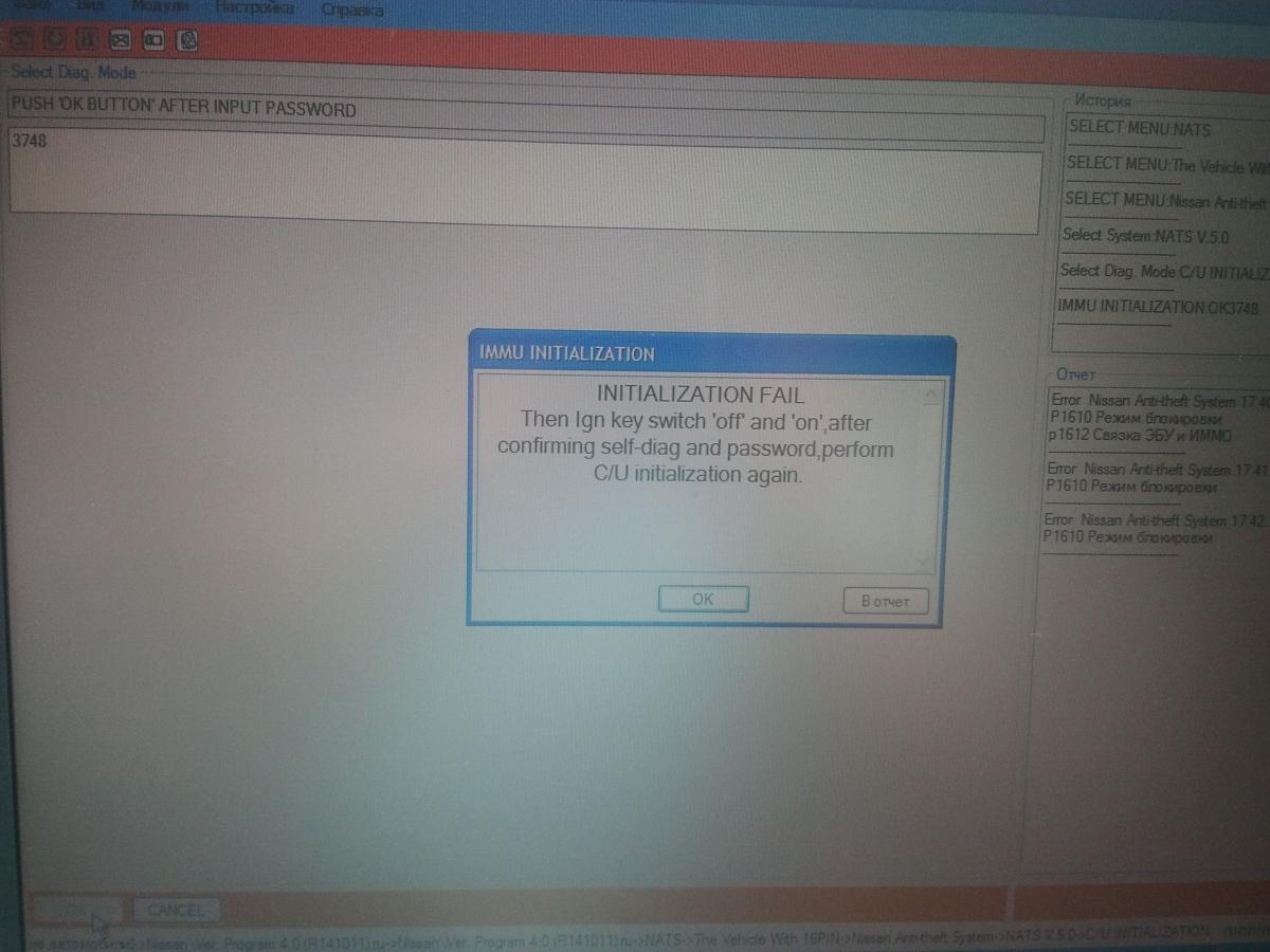

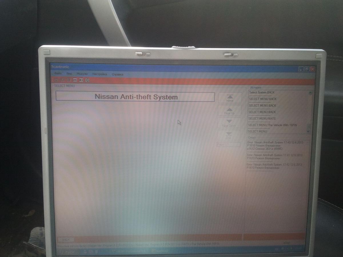

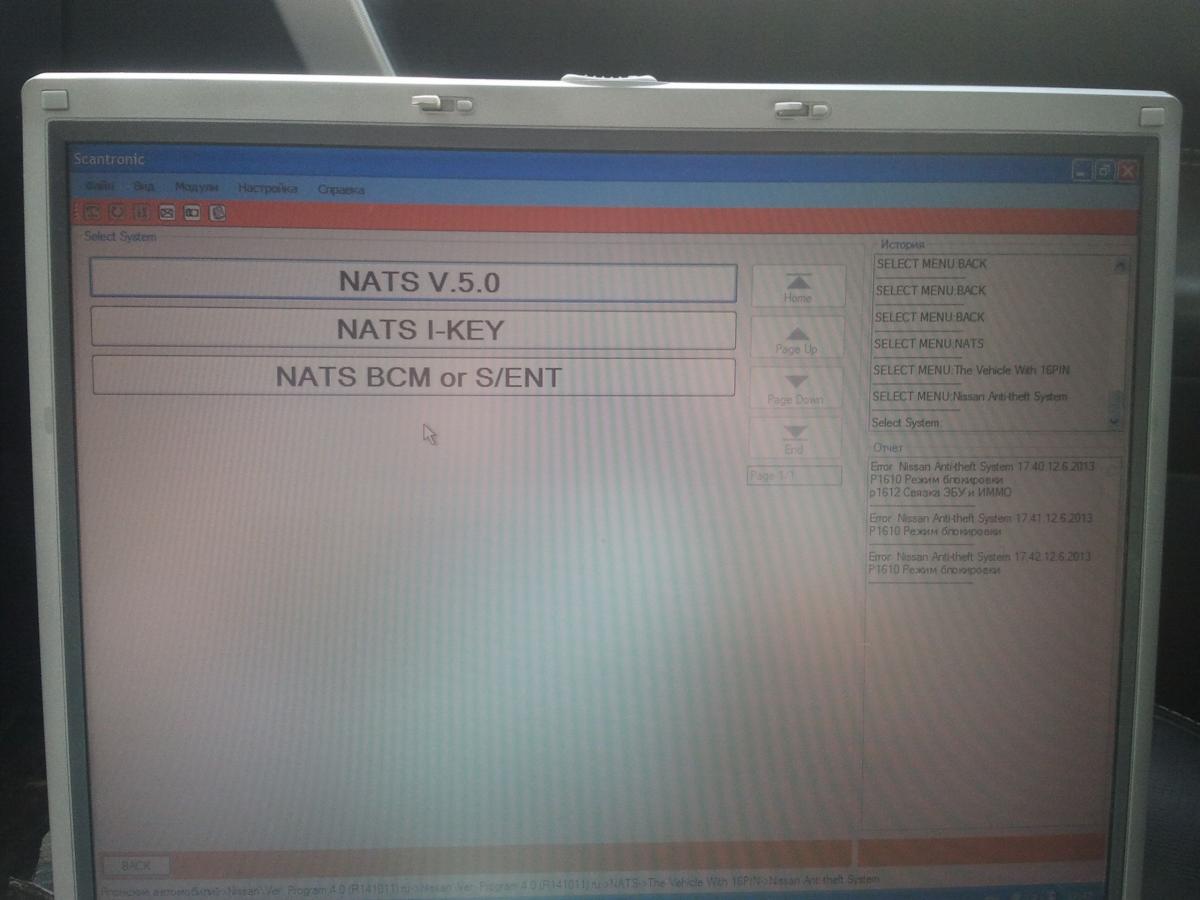

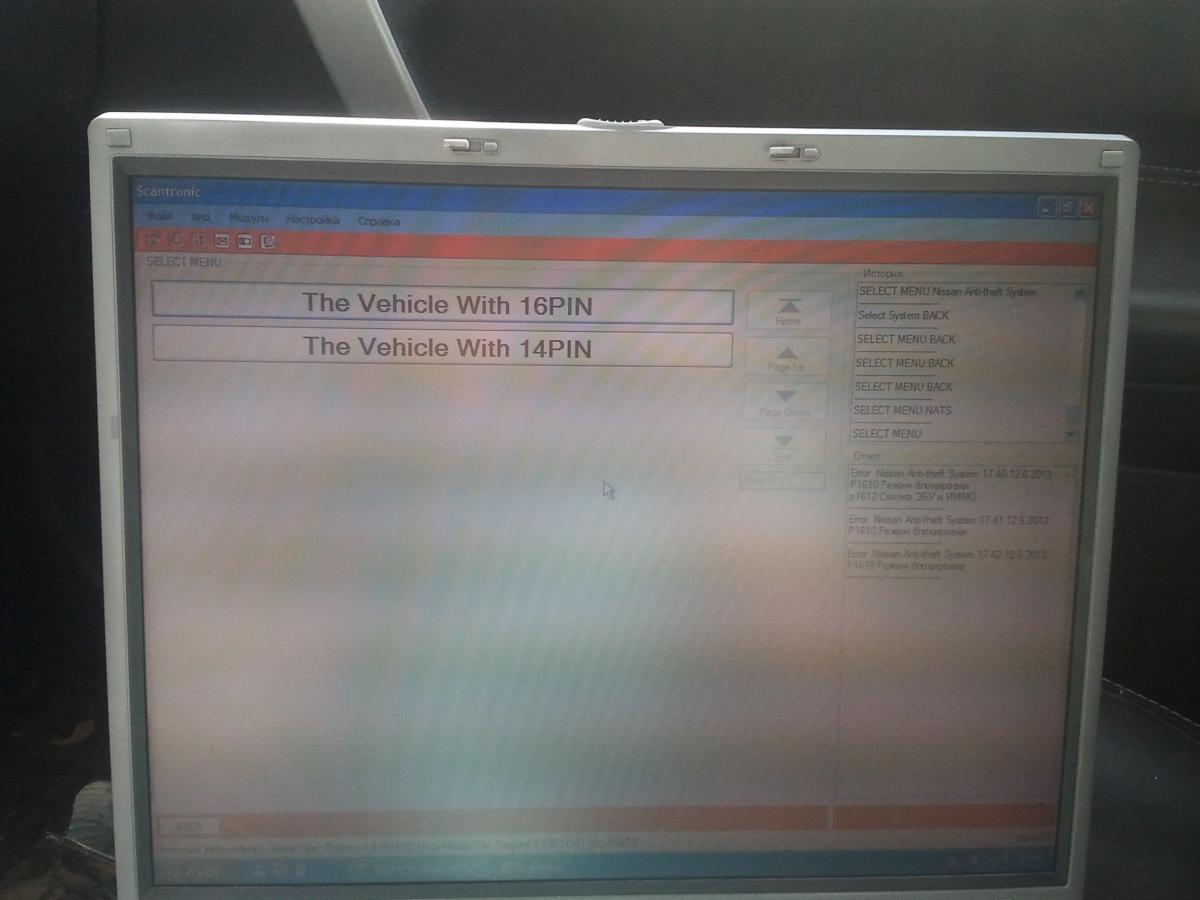

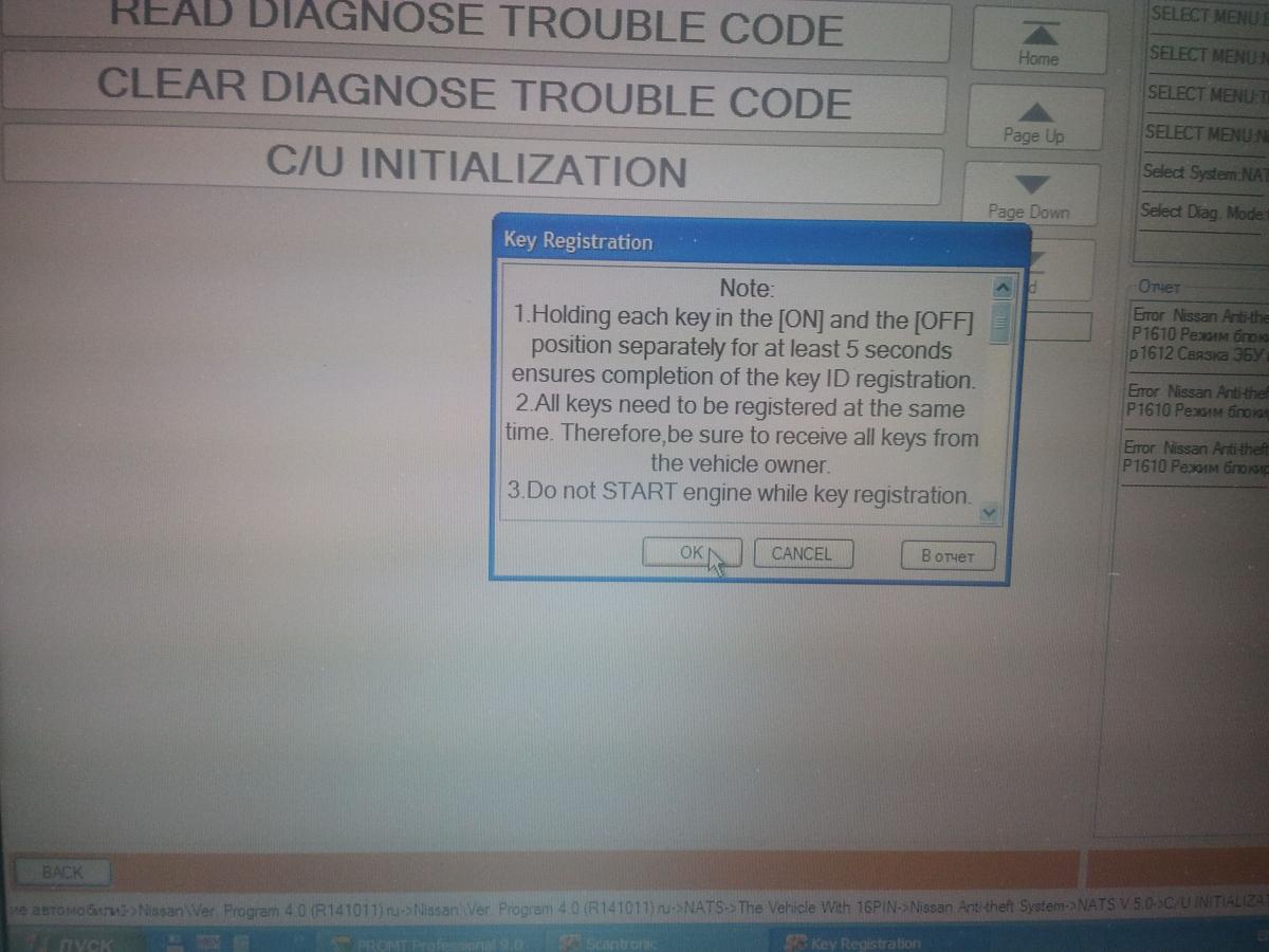

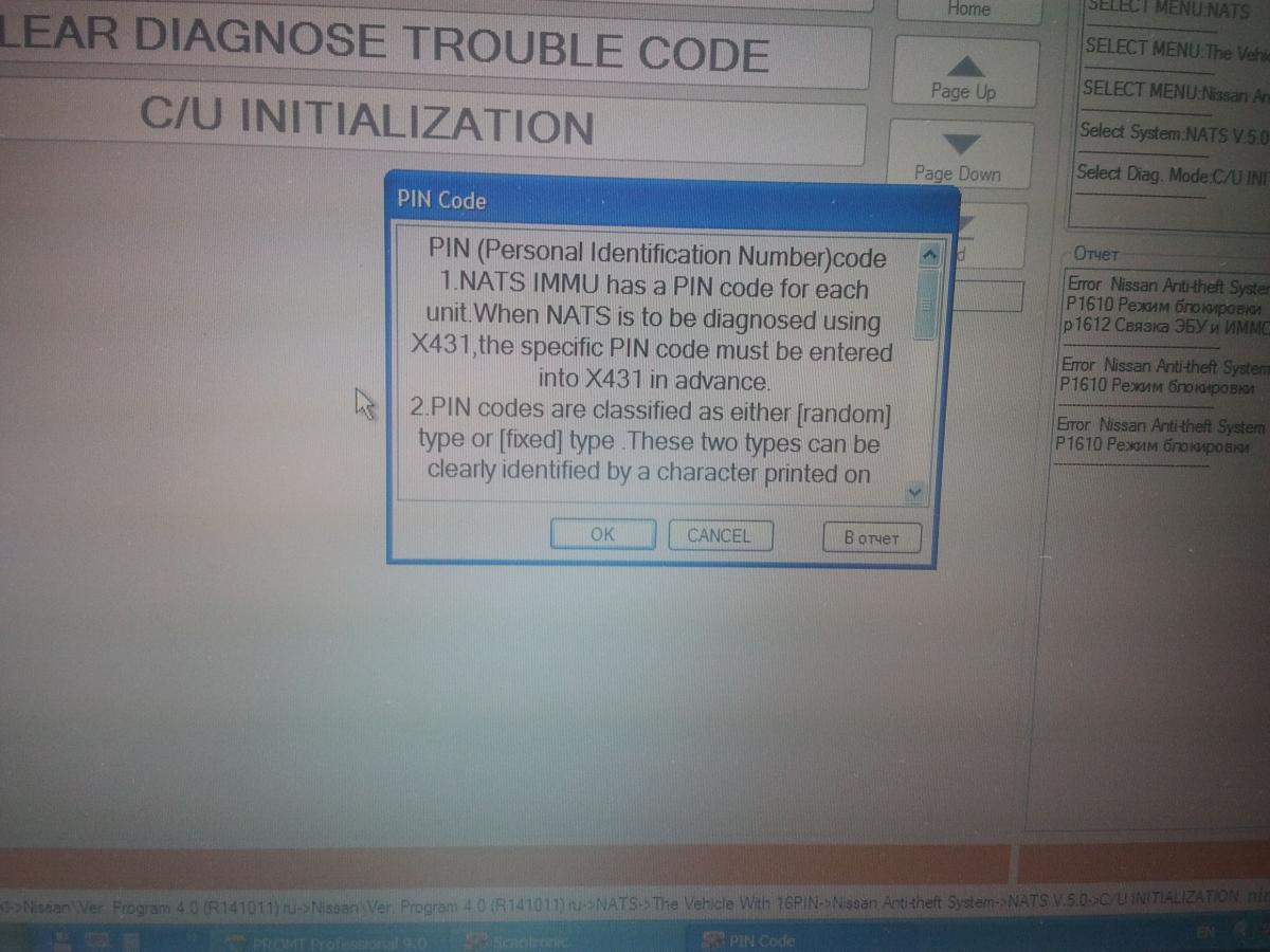

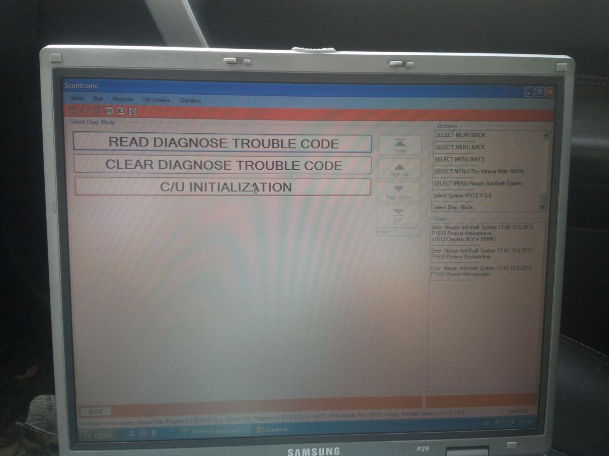

lucifier Опубликовано 12 июня, 2013 Автор Опубликовано 12 июня, 2013 Че то не получается... Захожу сканером в Nats5, выбираю c/u inicialization. Вылазиет окошко что как нужно проводить инициализацию (включить зажигание на 5 сек и выключить зажигание на 5 сек) просит ввести пин ввожу известный пин и пишет через несколько секунд inicialization fail. Кстати машина 2008 года, там я так понял натс5. щас фотки кину по порядку что делаю.

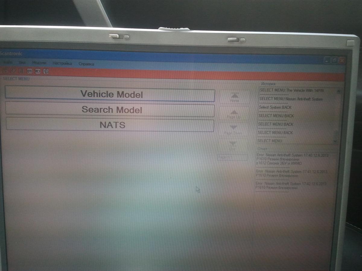

lucifier Опубликовано 12 июня, 2013 Автор Опубликовано 12 июня, 2013 Блин, сорри, авто 2008 года... а там натс5.. Ключ: Что делаю не так? При включении зажигания на панели постоянно моргает "машинка с ключиком" с периодичностью в 3 сек, внутри щёлкает релюха. Не знаю верный ли пин (на фото) Вот что делаю по порядку сканером (на фото): Может пин другой?

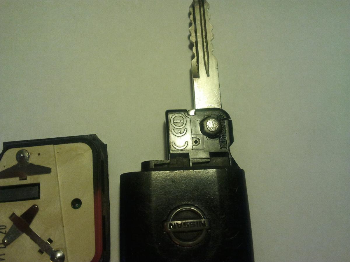

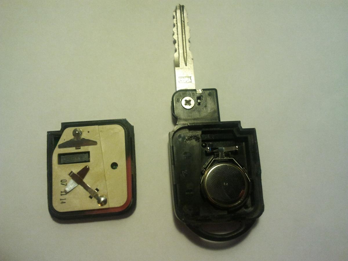

sd-soft Опубликовано 12 июня, 2013 Опубликовано 12 июня, 2013 Блин, сорри, авто 2008 года... а там натс5.. Если 2008 год то в бодике скорее всего 93с66, судя по фото ключ ковыряли , проверь в нем должен быть транспондер PCF7936 , возможно его уже нет в ключе. Попробуй зайти в ВСМ, на сколько помню ключи от туда ложил.
lucifier Опубликовано 12 июня, 2013 Автор Опубликовано 12 июня, 2013 Если 2008 год то в бодике скорее всего 93с66, судя по фото ключ ковыряли , проверь в нем должен быть транспондер PCF7936 , возможно его уже нет в ключе. Попробуй зайти в ВСМ, на сколько помню ключи от туда ложил. Транспордеры на месте. Гамбитом один из ключей прочитал. Ключ ковырял я, так как у него было сломано лезвие, вот и приколхозил на винтик... В БСМ заходил (NATS BCM or S/ENT), там доступно - чтение кодов неисправности, их стирание, чтение пина и прописка чего-то (не помню как называется), при выборе которого просит ввести пин. Ввожу пин - и тоже выходит окно в котором сообщение о неудачном действии... походу надо прочесть с66
