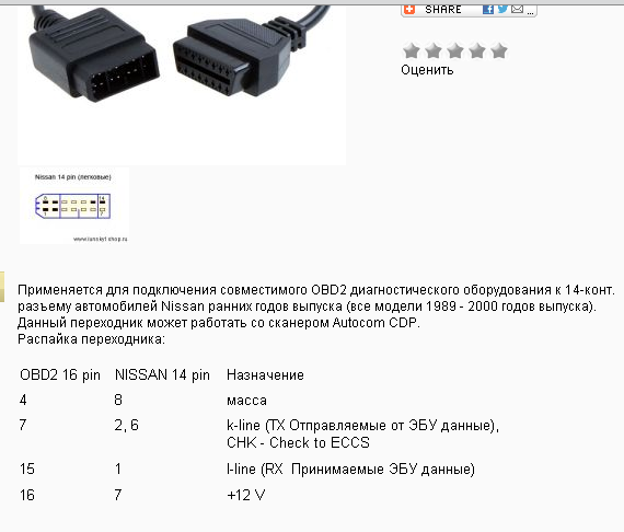

Подскажите как подружить 14-ти пиновый разъем с КЛайником? Пусть даже путем проводков.
Посмотри справа от руля миниочечник - вытащи его, должен быть там. И еще:Система самодиагностики Nissan

Подскажите, это правильная распиновка? Если даже просто подключаться проводами.
