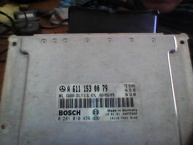

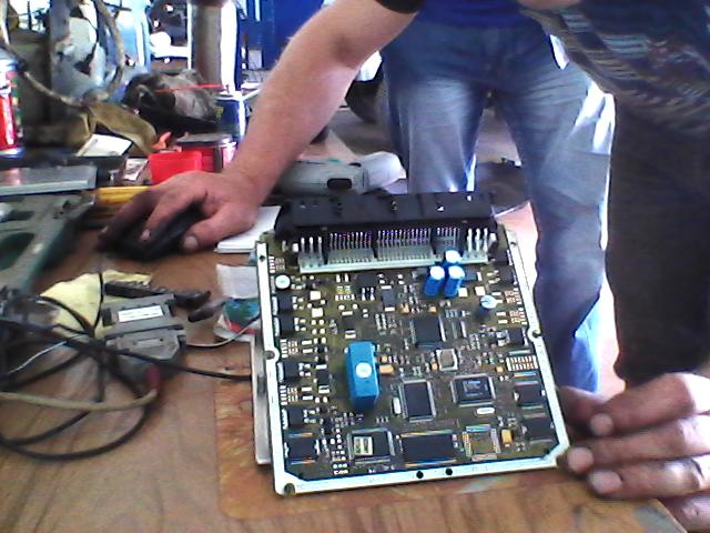

andreickitin Опубликовано 21 июля, 2013 Автор Опубликовано 21 июля, 2013 Друзья подскажите пожалуйста что за блок на ВИТО стоит и чем можно прочесть ,пробовал Галетой китай не получилось .прилагаю фото пробовал как ЕДС15
andreickitin Опубликовано 21 июля, 2013 Автор Опубликовано 21 июля, 2013 Да не стал тощить попросил что нибуть сделать,вот хочу попробовать считать прошивку и хотябы через Mercedes Start Error пропустить может заведется.
