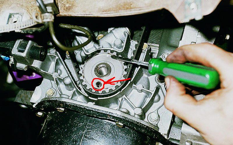

UNick Опубликовано 12 августа, 2013 Опубликовано 12 августа, 2013 (изменено) выставленно по меткам на 18 зуб смотрит дпкв Должен смотреть на 20й зуб и никак иначе. Допускается между 19м и 20м. Если в лючке маховик не на метке перекинь ремень на 1 зуб. Если всё по меткам снимай шестерню коленвала и смотри шпонку на предмет срезания. Изменено 12 августа, 2013 пользователем UNick
thudic Опубликовано 13 августа, 2013 Автор Опубликовано 13 августа, 2013 непонял что снимать? можно выставить шестерню по метке и должна быть метка на маховике? снимать и смотреть вот эту шестерню? geshanam631, это данные не января 5.1-41. программа не сток, но год назад машина по трассе 5-7/100км кушала, щас больше значительно, значит дело не в программе.
UNick Опубликовано 13 августа, 2013 Опубликовано 13 августа, 2013 (изменено) можно выставить шестерню по метке и должна быть метка на маховике? Да снимать и смотреть вот эту шестерню? Да, это в том случае если на маховике метка не совпадает. И посмотри напротив метки круглую шпонку для установки задающего диска- не примята ли или срезана. Изменено 13 августа, 2013 пользователем UNick

Tumaster Опубликовано 13 августа, 2013 Опубликовано 13 августа, 2013 Cудя по фото, круглая шпонка у тебя нормальная.
