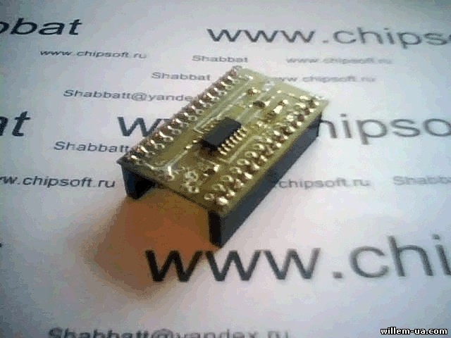

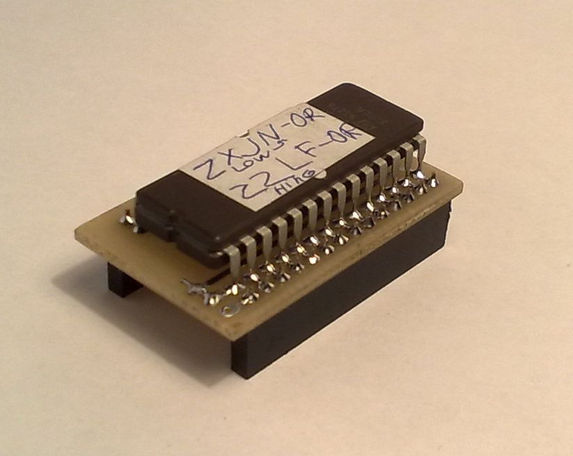

willi2000 Опубликовано 12 октября, 2011 Опубликовано 12 октября, 2011 Добрый день. Подскажите плиз ширину и шаг между ножками адаптера Blue Chip. Или скиньте плиз на мыло файлик из поста 326 Daewoo chip.rar Хочу сам сделать адаптер, неохота открывать ECU чтоб измерить. Заранее спасибо.
willi2000 Опубликовано 12 октября, 2011 Опубликовано 12 октября, 2011 Стандарт! Спасибо, но я так понимаю шаг стандартный, а расстояние между рядами ножек судя по фото адаптеров немного шире чем между ножками 27С512 (15мм).?

vldp Опубликовано 15 октября, 2011 Опубликовано 15 октября, 2011 Спасибо, но я так понимаю шаг стандартный, а расстояние между рядами ножек судя по фото адаптеров немного шире чем между ножками 27С512 (15мм).? Они шире опять же на стандартный шаг, если так можно сказать на расстояние между ножками. Я просто по памяти не помню размера.
aikonss Опубликовано 15 октября, 2011 Опубликовано 15 октября, 2011 (изменено) Всё верно, стандартный шаг микросхем в Дип корпусе. так же и на плате ЭБУ шаг , только шире ноги, .. А в длину стандарт. vldp всё верно ответил Изменено 15 октября, 2011 пользователем aikonss

willi2000 Опубликовано 17 октября, 2011 Опубликовано 17 октября, 2011 Они шире опять же на стандартный шаг, если так можно сказать на расстояние между ножками. Я просто по памяти не помню размера. Спасибо. Вчера сделал переходник. Сегодня - завтра буду пробовать.
