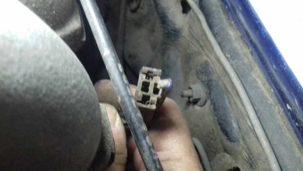

eugeneerer Опубликовано 28 октября, 2014 Опубликовано 28 октября, 2014 Обращайтесь к мастерам по месту проживания. Вы не в госучрежеднии работаете? ))) Форма ответа очень похожа. Меня мастер попросил найти схему подключения ЭБУ, чтобы проверить поступление питания на "мозги". Проблема в том, что, например, на первой картинке этой схемы http://kia-clarus.5go.ru/html/18_19_2.htm на ЭБУ приходит ток с замка зажигания на 42 ножку. У меня на штекере 42 контакт в принципе пустой, туда даже провод не подходит… Такое вообще возможно? С проблемой разобрались? Поделитесь? У меня такая же проблема на том же ЭБУ. Пропала искра и подача топлива. Выяснилось что при попытке запустить мотор, после длительного простоя, произошла просадка АКБ, вследствии чего случилась рассинхронизация иммо с ЭБУ. Поэтому с блока нет команды давать искру и топливо. Слышал, что есть некая методика для восстановления синхронизации (типа включить - выключить зажигание и т д), но в инете нигде нет. Если кто подскажет буду признателен. Спасибо. Тезка, подскажите, у Вас есть перед ЭБУ (висит на отдельных проводах) пятиконтактное реле?
