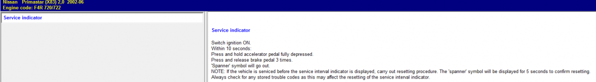

alfa Опубликовано 28 августа, 2013 Опубликовано 28 августа, 2013 Позвонили коллеги,попросили эту процедуру провести. Завтра подойдёт это авто, не уверен, что СкДок это возьмёт, поэтому попрошу помощи, как сделать сброс кнопками? Заранее спасибо!

alfa Опубликовано 28 августа, 2013 Автор Опубликовано 28 августа, 2013 Так там, вкл заж, правую в пол и три раза тормоз, правильно? Интервал какой? В личку можно.
