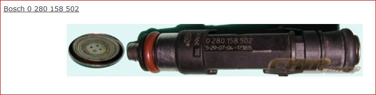

dil73 Опубликовано 17 сентября, 2013 Опубликовано 17 сентября, 2013 (изменено) Всем форумчанам добрый вечер,кто ближе к Японии,доброй ночи ,вопрос в следующем-машина после заглушки и небольшого простоя заводилась плохо и с хорошим выхлопом чистого бензина,приговорил форсунки,клиент купил форсунки и сам поменял,приехал с ошибкой по кислороднику и нестабильным холостым,я сначала не мог вникнуть в чем еще может быть проблема,пока не полез посмотреть подсосы в форсунках,оказалось он сунул БОШ 502(продавец посоветовал),как нибудь можно эти форсунки подружить с мозгами или ну их подальше вместе с клиентом забыл добавить,таблица взаимозаменяемости форсунок имеется,нужен совет людей которые сталкивались с такими косякакми Изменено 17 сентября, 2013 пользователем POTAP 123

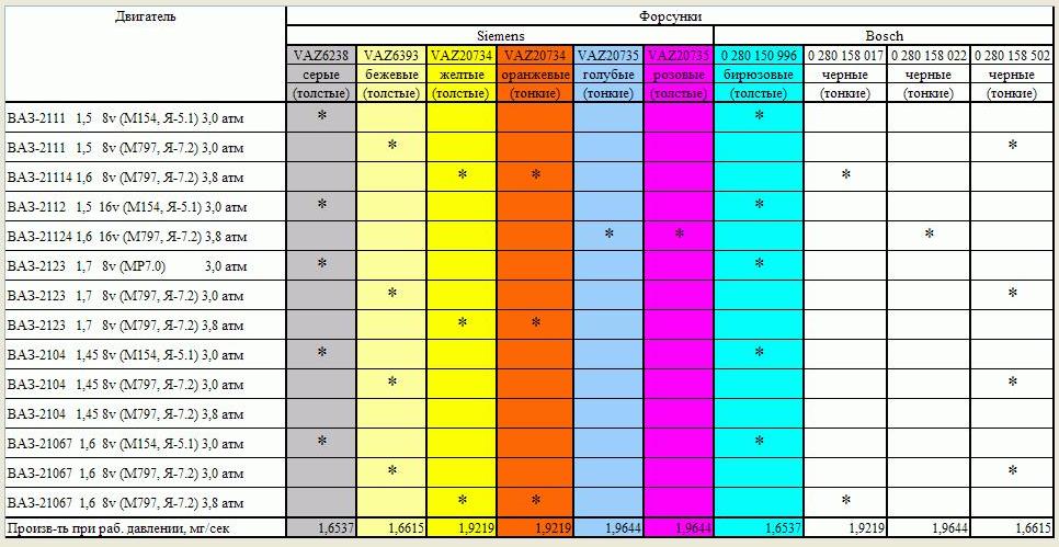

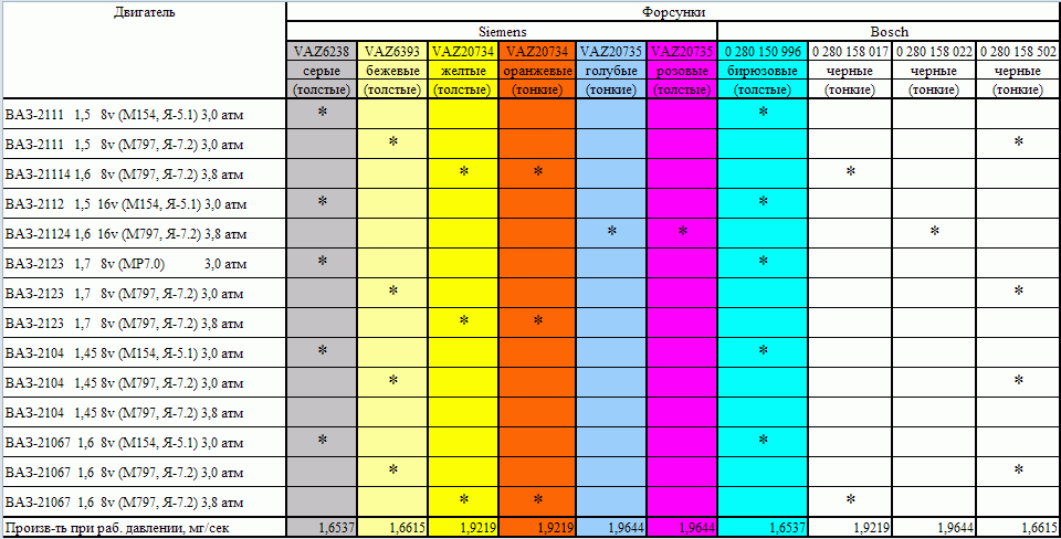

dil73 Опубликовано 17 сентября, 2013 Автор Опубликовано 17 сентября, 2013 может как то поможет) есть такая штука,меня интересует практика,теорию стараюсь в голове держать или в компе
Yaroha Опубликовано 17 сентября, 2013 Опубликовано 17 сентября, 2013 нужен совет людей которые сталкивались с такими косякакми Если Вы имеете в виду форсунки BOSCH 0 280 158 502., то они взаимозаменяемые с предыдущими "толстыми"..

dil73 Опубликовано 17 сентября, 2013 Автор Опубликовано 17 сентября, 2013 А это не совет.. Производительность у них оДинаковая., так понятно? тогда с какого перепуга только после замены форсунок стали холостые нестабильные и идет ошибка по кислороднику,мысль была,что не справляется с подгонкой качества смеси,поэтому и переходит в аварийный режим,буду завтра смотреть все заново,только одного не пойму,почему в таблице взаимозаменяемости форсунок,БОШ 502 не стоит в графе блоков МП7.0,если у них статика одинаковая
Yaroha Опубликовано 17 сентября, 2013 Опубликовано 17 сентября, 2013 (изменено) Bosch фирма сурьезная.., бюрократическая.. BOSCH 0 280 150 996 ...126cc/min BOSCH 0 280 158 502 ...132cc/min, но на Ниву 2003 г.в, эта разница ни как не повлияет.. Изменено 17 сентября, 2013 пользователем Yaroha

SSN71 Опубликовано 11 апреля, 2015 Опубликовано 11 апреля, 2015 Сименсовские поставьте , те что в таблице первые и будет вам счастье !
serg81 Опубликовано 11 апреля, 2015 Опубликовано 11 апреля, 2015 Доброго времени! Кто может подсказать какие лучше форсунки поставить вместо родных 996, т.к. старые не держат3/4? У меня ваз 2115 2001г, эбу bosch m7v03e65. Заранее признателен за совет. Тему всю прочитали? Там есть ответ.
Serg_j Опубликовано 11 апреля, 2015 Опубликовано 11 апреля, 2015 6238.Спасибо, примного благодарен. А по производительности они одинаковые или небольшая погрешность не повлияет? А то мы заменили и теперь начались проблемы с ХХ стали плавать обороты и свечи черные

Mixa00800 Опубликовано 11 апреля, 2015 Опубликовано 11 апреля, 2015 Доброго времени! Кто может подсказать какие лучше форсунки поставить вместо родных 996, т.к. старые не держат3/4? У меня ваз 2115 2001г, эбу bosch m7v03e65. Заранее признателен за совет. Смотри здесь.
