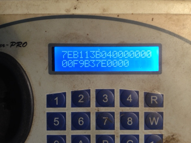

Внезапно не завелась. По мотору ошибка 54 нет связи с иммо, с иммо связи нет, пробывал и ланчем по всяки и т-300, имошник MR309668 внутри X24C01, накачка есть,серия импульсов, отстой не помогает. Выложил содержимое иммо и ключа (все что мог вычитать). Не пойму где ключь в дампе, может кто скинет для сравнения, и еще нигде не нашел распиновку иммо, хотелось бы проводку перепроверить.

привет ! запиши этот дамп и пробуй
После очередной про пайки блока и отстоя завелась с родным дампом, спасибо за помощь.
