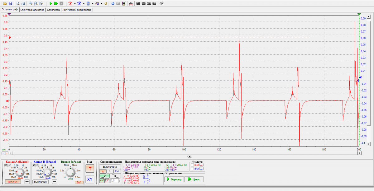

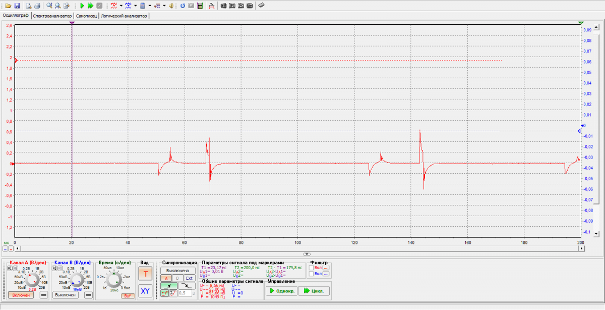

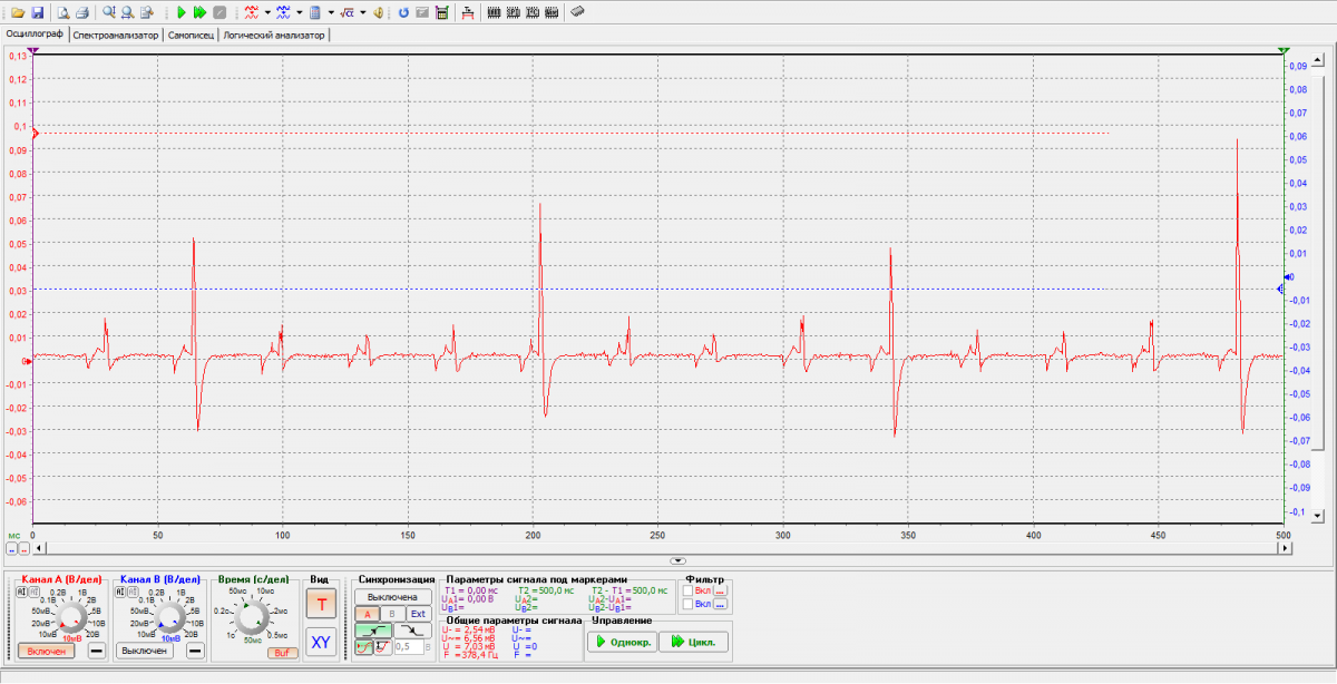

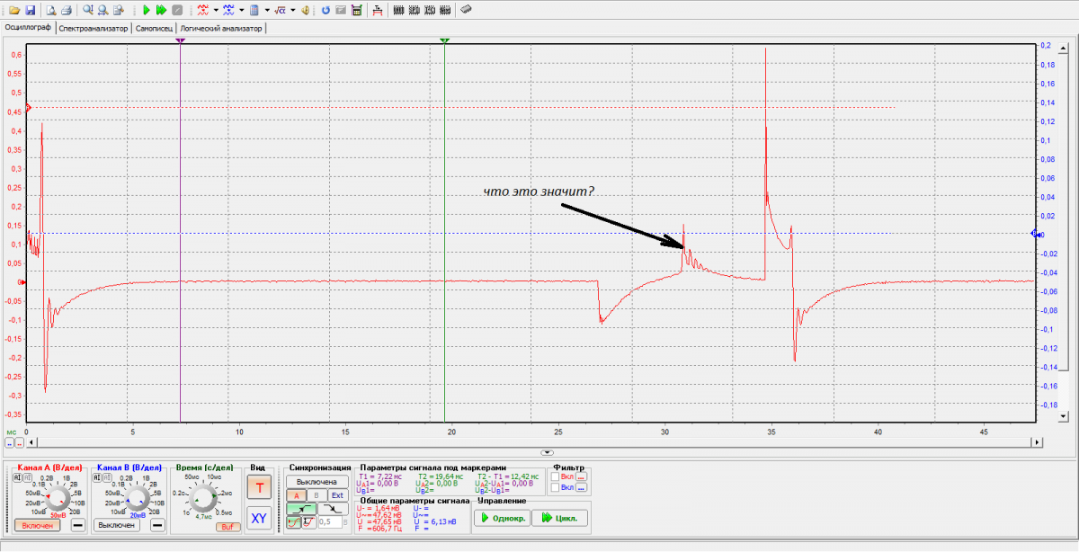

Всем доброго здоровья, пожалуйста помогите новичку, второй день бьюсь, машина ауди 100 карбюратор на газу, суть проблемы такова сначала работает нормально, а когда нагреется начинает троить, а потом глохнет совсем, да еще одна особенность, если включить нагрузку(свет) еще немного поживет, снова начинает троить, вот вот заглохнет, включаю печку еще минут пять работает, снова начинает. отсоединяю провод от генератора, еще минут пять нормально работает но все равно глохнет, и уже с концами, система зажигания стоит ваз 2109, остынет работает нормально минут тридцать, час и все заново весь процесс запечатлел на експрессе до момента когда заглохла, смотрю на осциллограму и на экспрес и так,как баран может кто поможет |0. , прошу совета кто что видит, или у кого есть какие мысли из опыта?
а напряжение какое? у тебя генератор нормально работает?? масса на генераторе есть?
Похоже на сильное искрение на щётках гены...Отключи возбуждение и посмотри что будет...

Спасибо всем кто отозвался, обрубил всю проводку зажигания и заново развел под капотом(все равно был какой то симбиоз девятины и ауди) и все стало на свои места, а генератор изначально зарядку не давал, я просто забыл написать, но хозяин стоял на своем, что он только забрал его из ремонта и что с ним все в порядке. плюнул и не стал с ним спорить.
