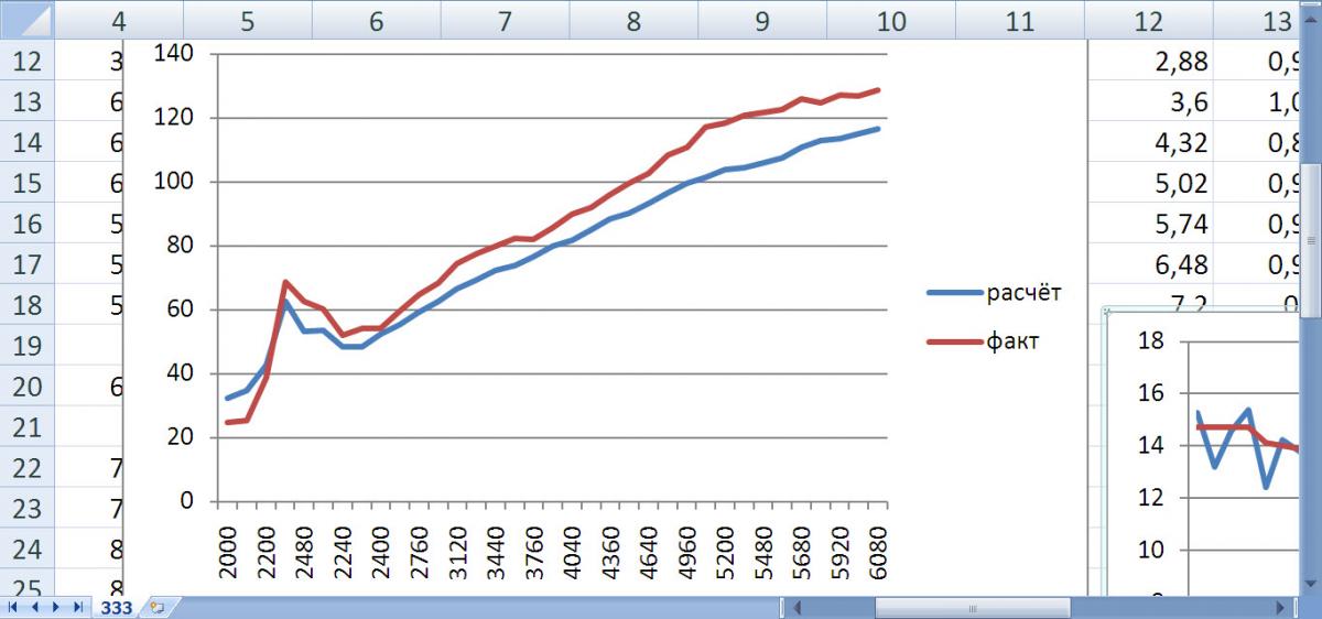

206/211 группа в помощь. Однако, как показывает практика может завести в заблуждение. Там правда одна-если к-т выше 1.1 и не меняется при различных нагрузках, то завышает. Или ниже 0.9 и тоже не меняется-занижает. А вообще лёгкий расчёт. Р=обороты*наддув*K /60000, где Р-расход воздуха , К- коэф-т кубатуры ( для 2 л=1 , 1.8=0.9, 3л=1.5, 2.7=1.35 и.т.д). 60000 -перевод кг в г и мин в сек. Вот пример нового установленного расходомера от тазика на ме7.5 АМВ Там к-т 1.12 держится всё измерение.
