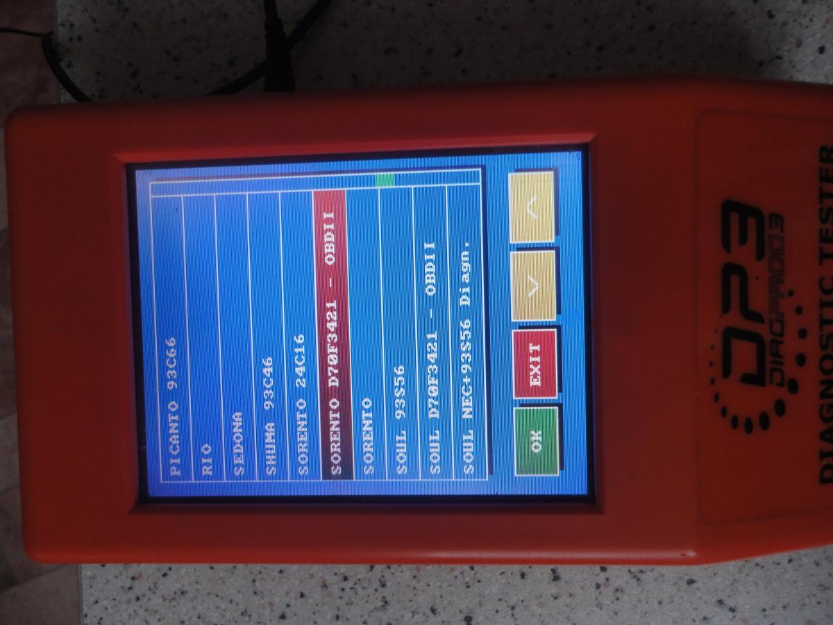

вот этим

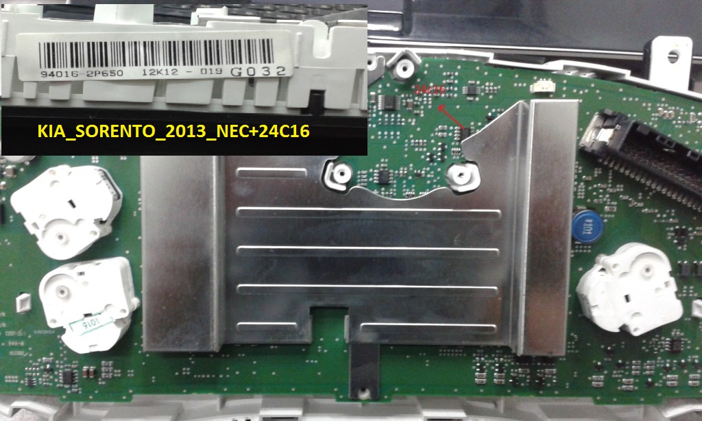

Приму в дар или с возвратом или куплю такую рабочую приборку как на фото, для опытов. Оплата возможна скриптом для этих панелей.
"конечно пробовал, ..."
Каким прибором если не секрет? У меня скрипт появился год назад, делает все доски (Huyndai_Kia) на Nec+24C16 до 12 года по разъему обд2. У Энигмы скрипт для соляриса появился в последнем обновлении, недели две назад. Новые доски на Nec+24c16 после 12 года по обд2 пока не делаются, там стоит большой радиатор на пол платы, еепромка 24с16 находится под динамиком. Есть еще приборки новее, там вообще нет внешней еепром, тоже по обд2 пока не делаются... Если у кого то есть другая информация, сообщите, может я что то упустил из виду(((
ДП3 Новый киа Сид не взял пришлось разбирать (старый без проблем)
Значит на Kia Ceed 2013 прошивка в Nec тоже изменена((( Интересует любая приборка от Kia_HyundaI_2013_UP на nec+24c16, которая не делается Дп3, Iprog+, Энигма и т.д.
Изменено пользователем serrg
