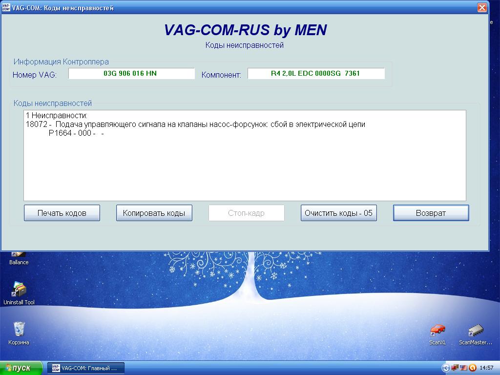

evm0077 Опубликовано 28 января, 2014 Опубликовано 28 января, 2014 (изменено) Притянул человек "дохлую"машинку и попросил оживить.Жалобы-не заводится,КПП - пятая передача не включается,электрика не работает(наружное-внутреннее освещение) и т.д. и т.п..После осмотра,диагностики и согласования с человеком-двигатель-капитальный ремонт,КПП ремонт,электрика-восстановленна как должна быть.После всего этого завести не получается.Форсунки проверены,насос в баке в порядке,тандемник новый оригинал-топливная система в порядке.Посадочные места форсунок восстановленны.Жгуты под капотом разобранны и восстановленны.Все ошибки ушли кроме одной. Окажите помощь.Куда дальше рыть!? Изменено 29 января, 2014 пользователем Slavik k

flai57 Опубликовано 30 января, 2014 Опубликовано 30 января, 2014 Условие возникновения 01872 скорей всего отсутствие питания на управляющем выводе форсунки.. Смотрел?
evm0077 Опубликовано 30 января, 2014 Автор Опубликовано 30 января, 2014 Условие возникновения 01872 скорей всего отсутствие питания на управляющем выводе форсунки.. Смотрел? Конечно смотрел.
was(ya) ist das Опубликовано 30 января, 2014 Опубликовано 30 января, 2014 Так, чо высмотрел. В косе 5 проводов - разобраться ж можно. Обмотки форсов меньше 1Ом. На массу десятки МОм. Прокрутить с отсоеденённым круглым раъёмом. Посмотреть чего за ошибки вылезут. Может чего при прокрутке в 13-ой и 18-ой интересного. Вариантов куча. А собак пусть в Корее едят.

evm0077 Опубликовано 31 января, 2014 Автор Опубликовано 31 января, 2014 Уважаемые коллеги,перепроверил все ещё раз досконально.Проводка целая собранна правильно.Сопративление форсунок порядка 0,4 Ом,на массу бесконечно большое.При отсоединении разьема- ошибка та же.Разьем подсоединен хорошо - проверял.Спасайте...я в шоке!!!
masterok Опубликовано 31 января, 2014 Опубликовано 31 января, 2014 Так чем тебе ещё помочь ? У тебя ошибка по P 1664 N 240 1 цилиндра ,и если при отключении косы ошибка не меняется ... Подкидывай другой блок управления ,или этот отдавай на проверку специально обученным мастерам на проверку .
