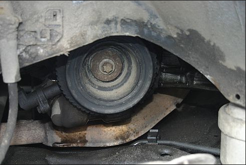

Доброй ночи форумчане!Притащили ведроVectra b EcoTec x16xe ,до этого приезжала на диагностику.Хозяин просит заменить ДПКВ,но вся проблема в том,что нет крепления под датчик,фото прилагаю,там стоял до этого датчик,его пытались снять в другом сервисе,нихуя хорошего из этого у них не вышло,остался только кусок латуньки в отверстии под датчик, мы его благополучно оттуда достали(или зверски извлекли,для кого как),вопрос заключается в том,на какую глубину вставлять его?До упора не катит,его начинает зажимать. ЗЫ,по автодате он стоит вообще с другой стороны,а тут под масляным фильтром,и не кусок ли крепежа мы оттуда выковыряли?

вставляй до упора в зубцы шкива и потом на 1мм назад !
или как зажимает ? в диаметре ? дпкв конусный чтоли ?

ДПКВ не конусный,в отверстии люфт,на датчике резинка,такой ощущение что чего то не хватает,датчик такой http://www.port3.ru/info/PATRON/PE40046
похоже не в ту дырку вы его суёте
тут других "щелей" нет
Диск синхронизации такой,но крепежа нету,и проводки не хватает...
смотри в дырку и ищи зубцы , если есть то дырка та что надо !
