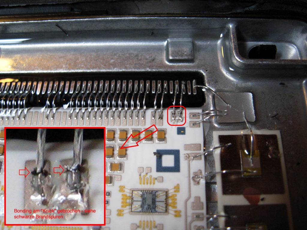

ЭБУ симтек70?
если да то вскрываем и видим что то подобное, при умении держать паяльник, лечится легко

интересно а где вы нашли таким мастеров по ремонту блоков управления которые не могут увидеть очевидные дефекты?
Да по горе опыту ремонта блоков 30% не восстанавливаются,а из оставшихся половина вскоре умирает-данные умельцы дают очень краткую гарантию( по опыту в Питере)Да дело очень тонкое работа с гибридными схемами на керамических подложках,да еще залитых компаундом. Изменено пользователем tva381
к керамике запаяться легче чем к контактам разъема
если вы не знаете каким флюсом это паять
то лучше не трогайте
ибо только навредите
со временем прийдется пропаять почти все контакты по кругу
Изменено пользователем nerd
А вот интересно чем компаунд смыть -народ смывает каким-то кислотным раствором:хим вонь -просто ужас(присутствовал лично)-как после такой бани микрухам да контактам то?!и опять же его нужно обратно наносить-теплоотвод и виброгаситель
его не надо смывать
его надо удалить только в местах пайки
его не надо смывать
видел абсолютно чистые без компаунда,ну и дохлые соответственно.............
так один хрен в местах контактов смывать ведь надо!?
