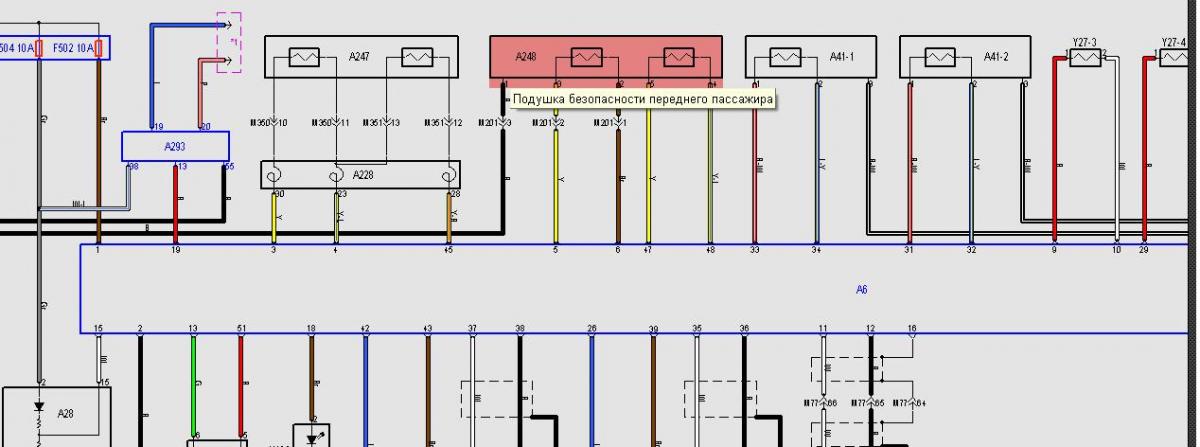

john2002 Опубликовано 6 марта, 2014 Автор Опубликовано 6 марта, 2014 (изменено) а ты уверен, что пиропатрон там один??? ну вроде как да, вот посмотри на фото Изменено 6 марта, 2014 пользователем john2002
emz Опубликовано 6 марта, 2014 Опубликовано 6 марта, 2014 (изменено) а есть вот такая инфа... да и ошибки просто так не возникают... ты уверен, что падуха , допустим ,не мененная... и провода где то не заныканы или сопротивление патрона поплыло... как тебе уже сказали "эквивалент поможет проверить" Изменено 6 марта, 2014 пользователем emz

wendox79 Опубликовано 6 марта, 2014 Опубликовано 6 марта, 2014 Недавно делал сей авто - подушка двухстадийная похоже. А резисторов нужно два ставить. Как ставили резисторы Вы?
john2002 Опубликовано 6 марта, 2014 Автор Опубликовано 6 марта, 2014 У меня подушка как на фото с одним пиропатроном, в жгуте на подушку только на один пиропатроном провода, но я завтра попробую поглядеть дальше, вдруг кто что там наделал, и соответственно резистор я ставил один

vadikk Опубликовано 6 марта, 2014 Опубликовано 6 марта, 2014 сказали же-подушка двухконтурная - второй контур с другой стороны , если смотреть на это фото которое выложили
john2002 Опубликовано 7 марта, 2014 Автор Опубликовано 7 марта, 2014 (изменено) Второй пиропатрон нашел, но на него нет проводов ни до штекера подушки ни после Изменено 7 марта, 2014 пользователем john2002

kolykin Опубликовано 8 марта, 2014 Опубликовано 8 марта, 2014 (изменено) На кашкаях ставились два вида подушек, одно контурные и двух контурные Кстати, как давно авто приобреталось? Второй пиропатрон нашел, но на него нет проводов ни до штекера подушки ни после Где нашёл? Он там всегда один, просто есть одно контурные и двух контурные Изменено 8 марта, 2014 пользователем kolykin
john2002 Опубликовано 8 марта, 2014 Автор Опубликовано 8 марта, 2014 (изменено) Ну я имел ввиду второй контур, он с противоположной стороны, но ни штекера ни проводов на него нет. Машина начала 2008г выпуска, комплектация максимальная navi pack. У меня всего лишь одно предположение, что подушки всё-таки меняли и поставили двухконтурную и блок также новый для двухконторной, а вот проводки нет на второй контур. Хотя я не могу найти ни одного следа от ДТП, железо всё целое даже болт ни один не крутили. Да и самое главное это то что раньше этой ошибки небыло Изменено 8 марта, 2014 пользователем john2002
