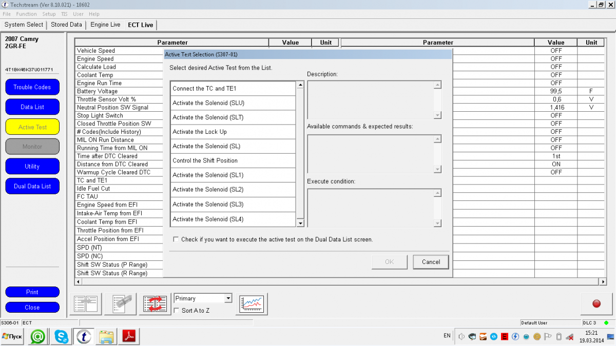

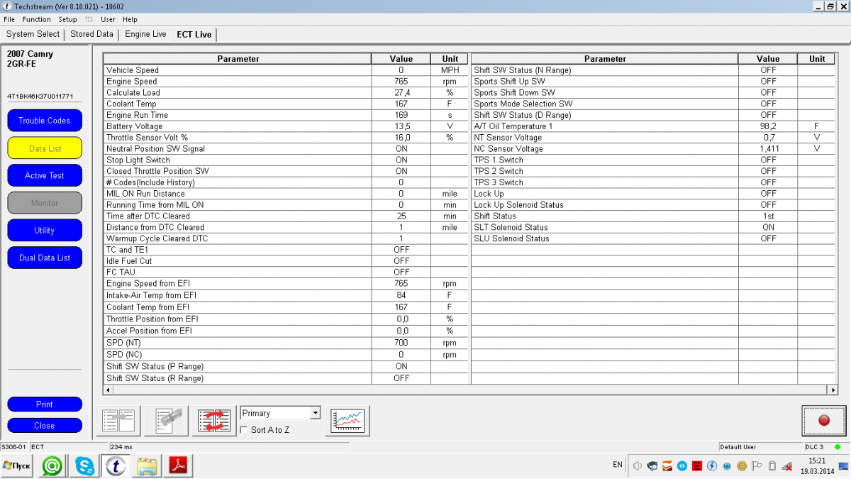

Там пару соленойдов и передача
да вполне достаточная, что там еще должно быть? там еще есть возможность включит конкретную передачу иногда помогает при диагностике
Да такое есть и то на дилерском уровне.
Вы наверное не видели параметры NISSAN.
Вот там всё есть

Мне посоветовали посмотреть дату коробки, я сказал что там смотреть нечего, ну и что бы не быть голословным привел пример по камри. На камри по коробке есть у сиенны нет. Сиенна идентична 330-му у них двигатель и коробка одинаковы. Сиенна моя. А 330 отца.
Вот такая картина :smile: . Все равно по 330-му нет решения.
