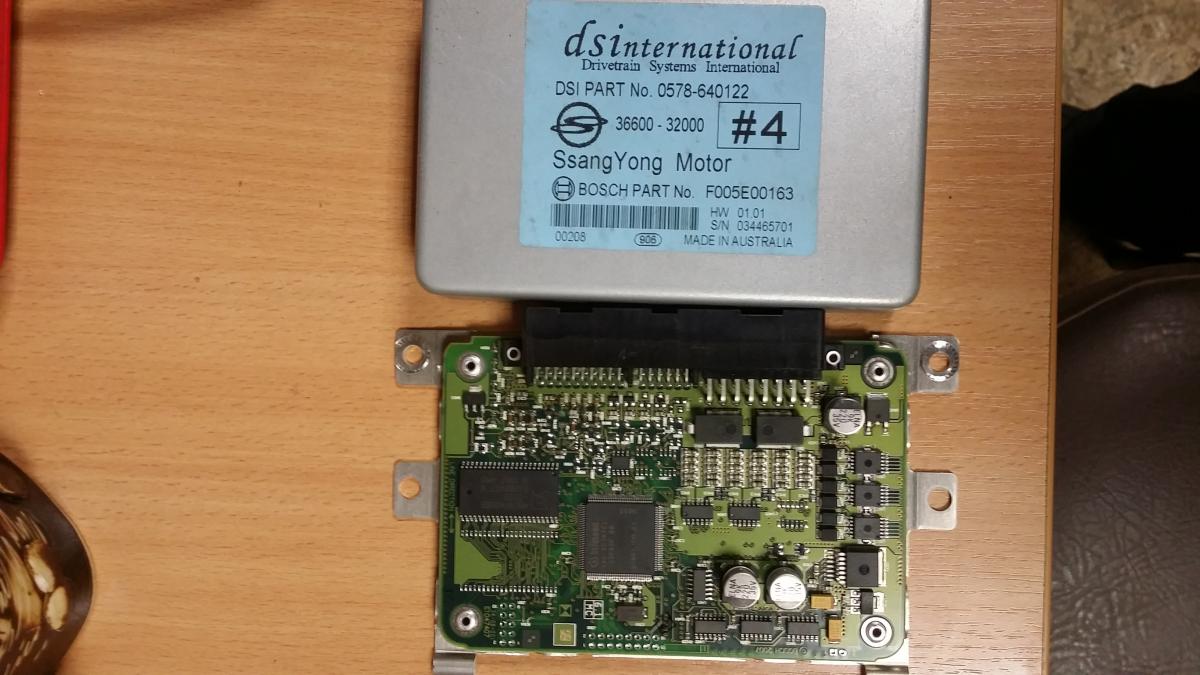

Action 2литра, 6-ступка автомат. Клиент лазил диагностикой в двс и коробке и коробка сейчас при включении режима d 5 сек стоит а потом пинок сзади, задний ход в норме. На диагностике ошибка передаточного числа 5 передачи висит.сьездил к оф дилерам прошили коробку и ппц, только 4 педедача. Остальных нет.снял блок и вычитал прошиву. Ищу прошивку коробки 6ст от корейца.фото блока прилагаю.
Файл прошивки после официалов прилагаю
ssang-yong.rar
Если есть сканер который позволяет зайти в блок управления автоматом, то сбрось адаптации и проведи инициализацию.
После этого несколько раз нужно перевести рычаг акпп на д и на нейтраль.( Если атомат живой, 4-я скорость это аварийный режим)

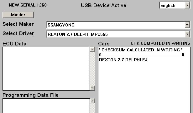

Имеется рекстон 2.7 xdi АКПП. Планирую отключить ЕГР аппаратно и программно летом, чуточку добавить динамики и подменить регион на domestic, начинаю потихонечку готовиться. Вижу тут спецов по модификации прошивок, в частности уважаемого avtoteh_dnepr. Вопрос такого плана - чем лучше считать свой сток для безболезненного дальнейшего залива его модифицированной версии - galleto 1260, galleto 2 v53 или bdm 100? Все разумеется китайские отломы.bdm режим не пугает, но хотелось бы с меньшими телодвижениями. В дальнейшем девайсы использоваться в коммерческих целях уже не будут, поэтому дорогущие флешеры тоже не вижу смысла брать. Посоветуйте пожалуйста как лучше поступить?

Залили прошивку официалы с другого региона. Сейчас по диагнозе показывает ошибка связи с модулем эбу двс. Сначала нужно вернуть прошивку коробки.
Заполнить профиль и съездить к профессионалу в своём регионе !
Годный совет. Я и обращаюсь к профессионалам. Надеюсь здесь такие присутствуют и ответят по существу вопроса.
Тебе по существу ответили. Вальнешь блок, хз какие последствия будут. К примеру выше с актионом.)))
Полазили и ппц. Машина "приехала". Прописывали форсунки на ней и решили полазить в настройках. Чтото нажали и коробка в аварии)))).потом 2 дилерских центра полазили попрошивали чтото. Блок управления двс победили. А вот кпп нет.

Я прекрасно осознаю возможные последствия, с другой стороны куча народу которые пишут сами той же галетой 1260 и довольны. Насчет "нажал не ту кнопочку" это вряд ли, потому как компьютерами занимаюсь 25 лет. Если бы была статисика скажем из 2х заливок одна косит ЭБУ, ну тогда конечно не стал бы заморачиваться. Я так понял проблемы в основном те, что народ качает прошивки на халяву не под свой идент и льет, я же спрашиваю чем мне достать свое, для внимание - платной модификации того что хочу и обратного залива. Ну вот не хочу я например повышенного давления в рампе ради прибавки некоторого кол-ва мощности, но гарантированного снижения ресурса форсунок. Думаете "спецы в моем городе" в курсе про внутренности прошивок? Они считают мою прошивку в лучшем случае флешером подороже, а то и таким же, что я перечислил, отошлют в какой нибудь Гамно, а те по шаблону поменяют карты. Ну или зальют готовую, купленную там же.
Имеется рекстон 2.7 xdi АКПП. прос такого плана - чем лучше считать свой сток для безболезненного дальнейшего залива его модифицированной версии - galleto 1260, galleto 2 v53 или bdm 100? Все разумеется китайские отломы.bdm режим не пугает, но хотелось бы с меньшими телодвижениями. ..
Вальнуть блок "делфи" прошивкой (вероятность чего ->0) возможно только если полный кретин, и то не насмерть.
