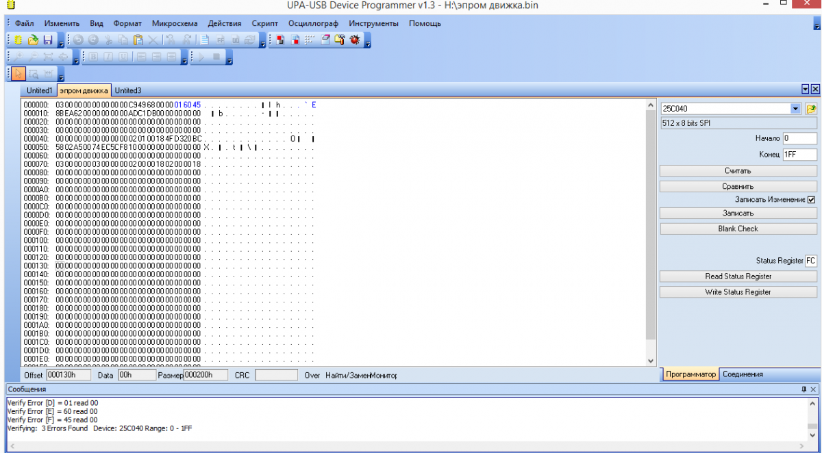

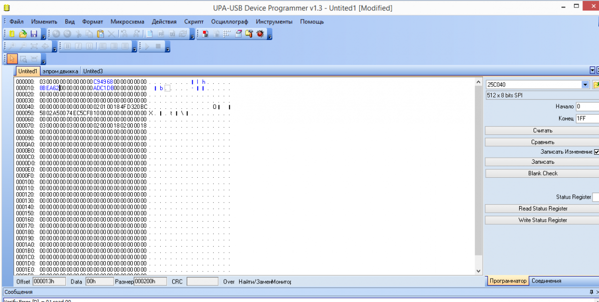

arteorlo Опубликовано 10 августа, 2014 Автор Опубликовано 10 августа, 2014 всем здравствуйте. вот тока сегодня продолжил заниматься машинкой. считал дампэпром движка мазда трибуте 77014.bin попробовал через мастер кей подредактировать дамп правда там этой мазды нет так я через форд мондэо. дамп поменял а записать не могу. не пишеться микросхема!!! читать читаеться а писаться не хочет в чём может быть проблема? кто знает. писец микре? если да то можно её заменить на 25040 или тока читать можно через эту програмку?и ещё подскажите пожалуйста. мастер кей3 прописал второй ключик вот сюда а я считаю что ключики находяться вот по этим адресам(выделено синим) я прав?
dimon9555 Опубликовано 10 августа, 2014 Опубликовано 10 августа, 2014 микра не пишется не потому что она плохая,а потому что установлена защита от записи))
arteorlo Опубликовано 10 августа, 2014 Автор Опубликовано 10 августа, 2014 микра не пишется не потому что она плохая,а потому что установлена защита от записи)) тобиш получаеться надо в чистый транспондер записывать код ключа из дампа? у меня есть подготовленный транспондер но он не пишеться(подозреваю что он одноразовый) а х100+ победит эту машинку? если да то помогите пожалуйста с пин кодом
dimon9555 Опубликовано 10 августа, 2014 Опубликовано 10 августа, 2014 (изменено) Тобиш получается если стоит защита от записи,наверное её можно как то обойти и записать))). хотя вам это зачем-ключ в дамп положить?-с вашими познаниями этого может не получиться(( начните с простого,ключ от машины есть? вы его прочитали? с дампом сравнили? зажигание включаем и ждём когда лампа наморгается(минуту) и смотрим какой код отмаргивает. Изменено 10 августа, 2014 пользователем dimon9555
arteorlo Опубликовано 10 августа, 2014 Автор Опубликовано 10 августа, 2014 Тобиш получается если стоит защита от записи,наверное её можно как то обойти и записать))). хотя вам это зачем-ключ в дамп положить?-с вашими познаниями этого может не получиться(( начните с простого,ключ от машины есть? вы его прочитали? с дампом сравнили? зажигание включаем и ждём когда лампа наморгается(минуту) и смотрим какой код отмаргивает. не спорю возможно и не получиться. но посмотрев что меняет в дампе мастер кей по программе мондео я думаю ничего сложного. я думаю просто те байты что прописал мастер кей и которые один в один с цыфрами в самом транспондере нужно просто прописать по адресам которые я отметил синим. весь вопрос в том как обойти защиту? я знаю что обходят защиту на моторолах но там защита от считывания и нужны спец прогеры. про обход защиты от записи первый раз слышу. начните с простого,ключ от машины есть? вы его прочитали? с дампом сравнили? зажигание включаем и ждём когда лампа наморгается(минуту) и смотрим какой код отмаргивает. каюсь. моя ошибка. ключик в гараже оставил. завтра прочитаю. но сильно подозрение что прблема в транспондере. и на лампочку завтра посмотрю))))точнее на её моргание. диагностика показывает что не видит транспондер.. накачка есть.
MASANY Опубликовано 10 августа, 2014 Опубликовано 10 августа, 2014 читал-писал как st m95040 Хпрогом , десятки раз ,- защита стоит только на твоЁм авто машин заводится альтернативным Т-300 За 15-ть минут с перекуром, без эксклюзива для этого сарая типо МК и др чип что новый , что бу от другой авто, ложится как здрасте А левый - или с другим ИД не положишь через прописку ++++++++++++++++++++++++++++++++++++++ смотри рис ....... +++++++++++++++++++++++++++++++++++++ совет пробуй ID60
nemez36 Опубликовано 11 августа, 2014 Опубликовано 11 августа, 2014 дамп поменял а записать не могу. не пишеться микросхема!!! читать читаеться а писаться не хочет в чём может быть проблема? кто знает. писец микре? если да то можно её заменить на 25040 или тока читать можно через эту програмку? Надо в прогере поменять тип производителя на ATMEL или RAMTRON - 25040 и всё будет писаться. машин заводится альтернативным Т-300За 15-ть минут с перекуром, без эксклюзива для этого сарая типо МК и др чип что новый , что бу от другой авто, ложится как здрасте совет пробуй ID60 T300 и ему подобные не справляются на УРА с еНтими машинами, при прописке стирают количество ключей, вводя дамп иммо в каматоз, после, только руками. И чистый 60ый в Маздах не разу не встречал.
