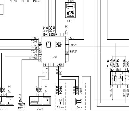

Silence... Опубликовано 30 июля, 2014 Опубликовано 30 июля, 2014 Всем доброго! Автомобиль Citroen C3 2006 год, мотор 1.4 KFU, коробка робот. Проблема в следующем. После стирания ошибок проезжает какое то время, затем коробка встает в аварию и перестает показывать спидометр. По мотору ошибка P0500 и P1614, по роботу P1702 и U1113, по электроусилителю руля C1408 и P0501. В АБС ошибок нет, но грешу я именно на него. На блоке АБС проверил массы, силовое питание, 15-й и каны. Всё в норме. Если откусить 15-й от АБС, то выскакивает как раз вся эта гирлянда. Далее, я исключил пропадание 15-го следующим образом: откусил от блока провод с ножки L4 и кинул 15-й на него от ЭБУ двигателем. Проблема не исчезла. Вопрос в следующем. Кончился блок АБС или следует что то еще перепроверить?
смарт Опубликовано 31 июля, 2014 Опубликовано 31 июля, 2014 Не силен в ситроенах, но, ты можешь вообще обойти блок ABS, отключить его и покататься без него? Как в таком случае будет вести себя коробка? То, что спидометр не показывает, указывает на проблему с ABSом ибо инфа по скорости идет именно от него. И еще скинь вин
Silence... Опубликовано 31 июля, 2014 Автор Опубликовано 31 июля, 2014 если отключить АБС, то коробка вообще на связь не выходит. Вин VF7FCKFUC28752775
смарт Опубликовано 1 августа, 2014 Опубликовано 1 августа, 2014 Попробуй соединить CAN провода (соответствующие).
Silence... Опубликовано 2 августа, 2014 Автор Опубликовано 2 августа, 2014 После того, как я кинул свой 15-й и пробной поездки, появились кановые ошибки в блоке АБС, раньше там ошибок не возникало. U1308, U1318, U1108. Возникает мнение, что в машине 2 дефекта... Сейчас попробую подкинуть дополнительную массу на 26 ногу и опять отправлю покататься.
