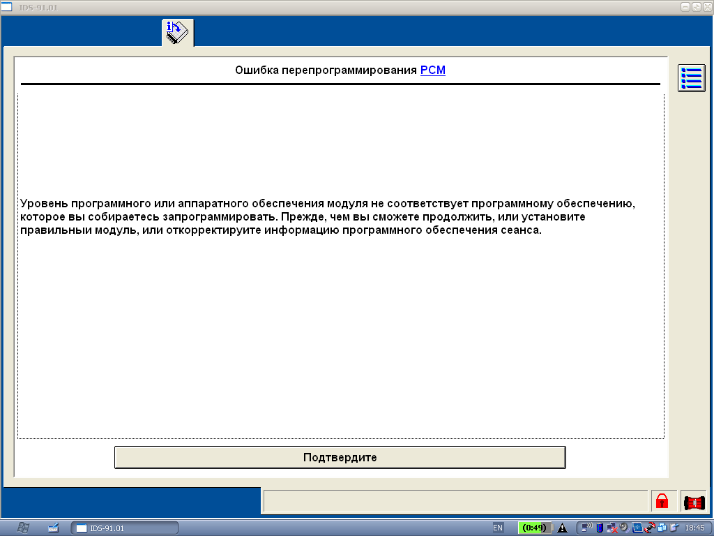

megaw Опубликовано 30 июля, 2015 Опубликовано 30 июля, 2015 Парни, не могу привязать новый TCM focus3 2012, на днях делал такую же только 11й год- без проблем, прога в инет слазила файлик нашла и блок привязался, а тут хрень какая-то, ругается на несовместимость номеров, а если лезет в инет то, потом ошибка- данные повреждены. Старый блок уже замняли на этой машине(дилер(электрик) в Иваново поставил подменный- говно короче, который отваливался 5 раз в день, а родной прибрал) чел пригнал авто, купили новый блок читается- AE8P-14F085-AD, на старом буква В в конце, ну не вяжется и все, хз куда лезть? пользую IDS92.03 и VCM2
ARDIO_RU Опубликовано 29 августа, 2015 Опубликовано 29 августа, 2015 Парни, не могу привязать новый TCM focus3 2012, на днях делал такую же только 11й год- без проблем, прога в инет слазила файлик нашла и блок привязался, а тут хрень какая-то, ругается на несовместимость номеров, а если лезет в инет то, потом ошибка- данные повреждены. Старый блок уже замняли на этой машине(дилер(электрик) в Иваново поставил подменный- говно короче, который отваливался 5 раз в день, а родной прибрал) чел пригнал авто, купили новый блок читается- AE8P-14F085-AD, на старом буква В в конце, ну не вяжется и все, хз куда лезть? пользую IDS92.03 и VCM2 Привет! Решилась тогда эта проблема? Если да, то как? У меня точно такая же проблема, не смотря на то, что использую самый последний лицензионный IDS. (только не понятно причем тут скриншот с перепрограммированием PCM)
megaw Опубликовано 29 августа, 2015 Опубликовано 29 августа, 2015 проблема решилась, обновил IDS и дал понюхать интернет, он там чт-то откопал, блок записался и прошла адаптация.
ARDIO_RU Опубликовано 29 августа, 2015 Опубликовано 29 августа, 2015 Ясно. В моем случае обновление IDS до самой последней версии и наличие он-лайн подписки НЕ помогло. Помогла ручная прошивка сторонней программой и адаптером.
SergKuga Опубликовано 30 августа, 2015 Опубликовано 30 августа, 2015 на PTS сайт нужен доступ тогда только можно привязать блок, 3 дня пляски вокруг его и с горем пополам смог привязать и то через другую машину рабочею в качестве донора взял, потом переставил на не рабочею сделал адаптацию и отправил авто.
