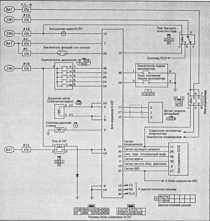

Кто-нибудь может помочь с мануалом по этой коробке или хотя бы посмотреть на какой пин приходит сигнал с датчика оборотов? Коробка не видит обороты двигателя датчик на коробке менялся, но результата нет!

акпп NC-TB40NRE3AA 99 год кузов не знаю где смотреть вижу такую машину в первый раз
Эти авто укомплектовывались NCVT CVT
