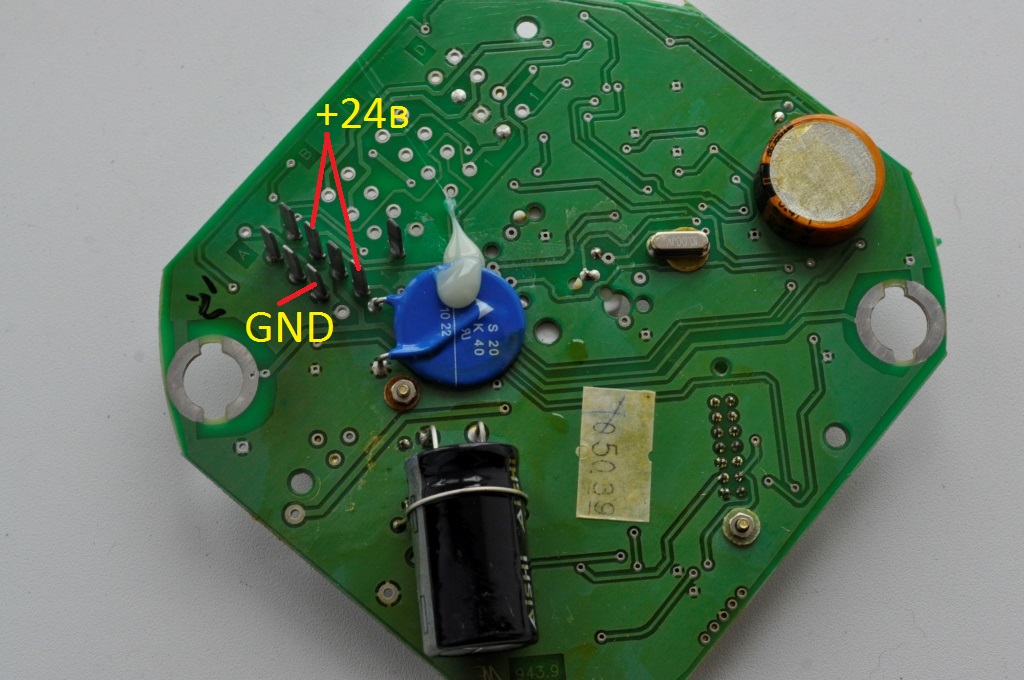

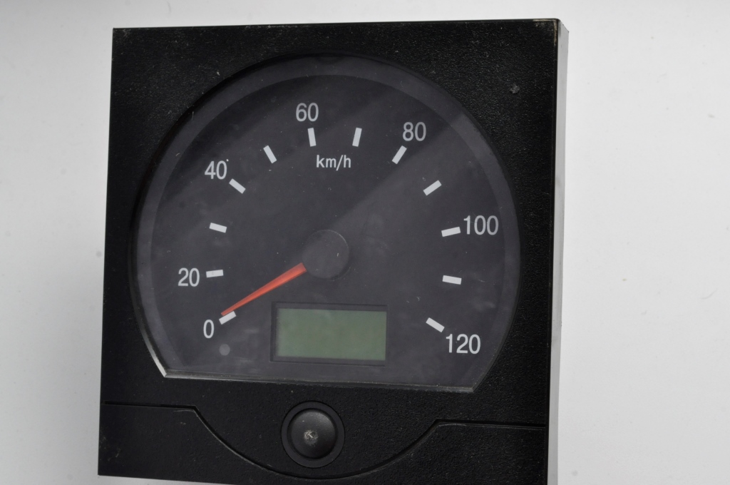

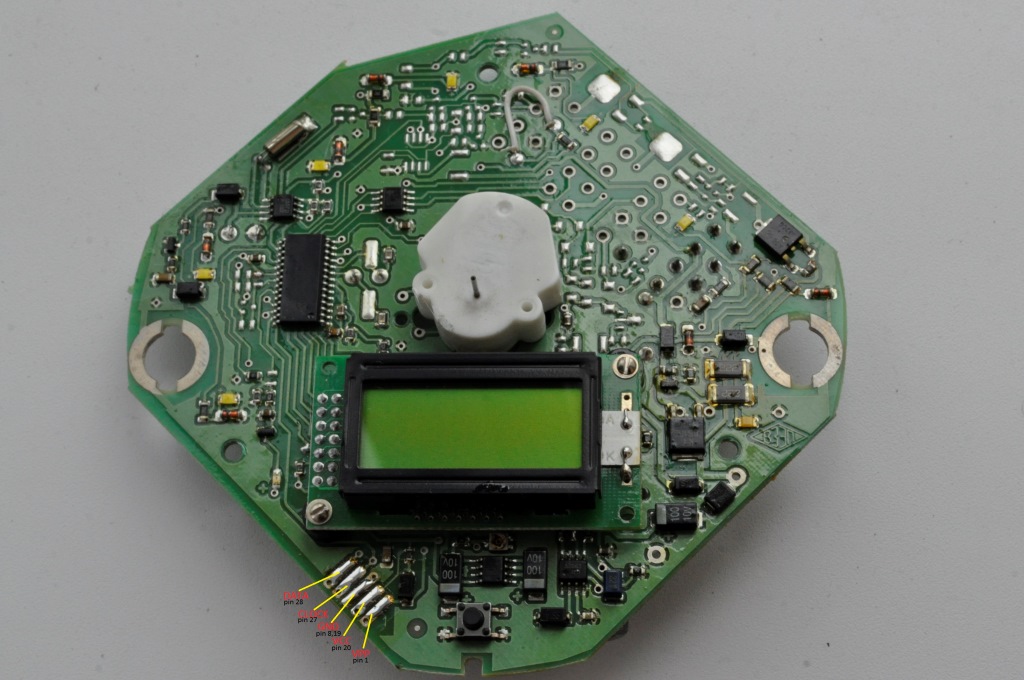

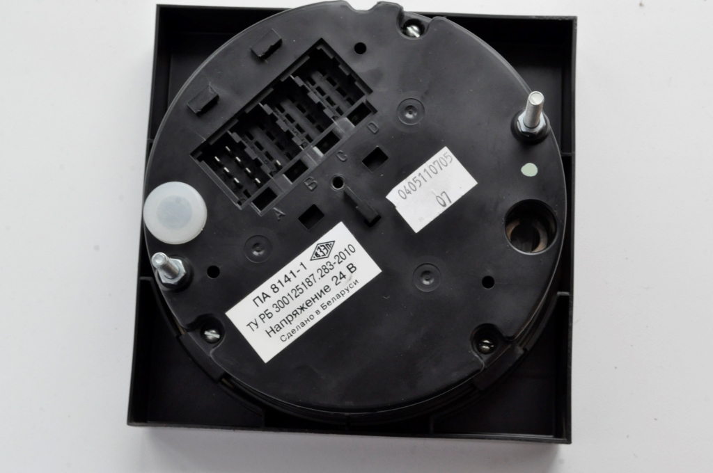

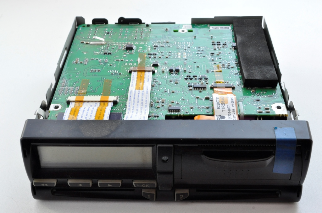

denisscale Опубликовано 25 августа, 2014 Опубликовано 25 августа, 2014 (изменено) Принесли будильник ПА8141-1, победил. Поставили на машину, через несколько сек. пробег вернулся старый. На авто стоит тахограф ACTIA Smartach STD II Light remote. Я так понимаю он и общается с будильником по CAN, и активный пробег в тахо. Читал про тахограф 1381, на этом OK1382, кстати вскрывался до меня, пломбы содраны, для чего водятлы его вскрывают не понятно, т.к. мотать никому не отдавали. Вопрос: Как его победить или отучить? Отдельного EEPROMнет. Изменено 25 августа, 2014 пользователем denisscale
denisscale Опубликовано 25 августа, 2014 Автор Опубликовано 25 августа, 2014 Может у кого есть какие нибудь соображения.

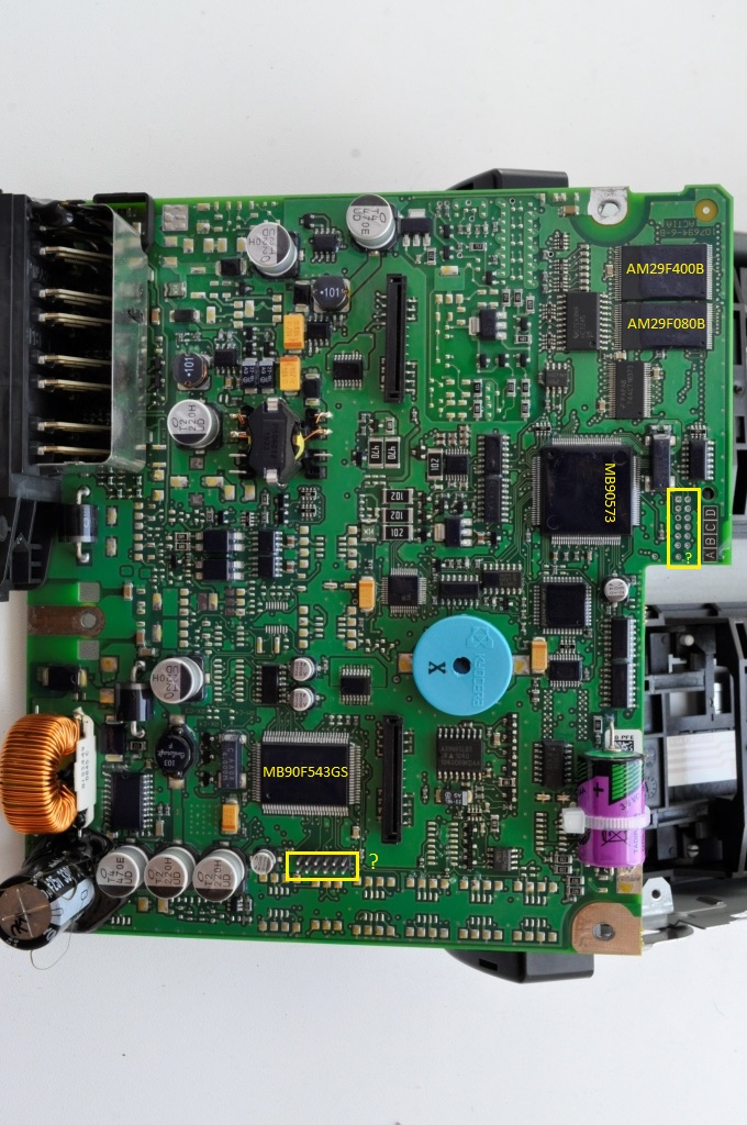

denisscale Опубликовано 25 августа, 2014 Автор Опубликовано 25 августа, 2014 на восьмилапой что начертано? 2904 eZ046 Гугл говорит, что это операционный усилитель.
denisscale Опубликовано 27 августа, 2014 Автор Опубликовано 27 августа, 2014 В общем победить его, у меня вряд ли получится. Знаю одно, что в этом тахо есть две флэшки и два процессора, где конкретно лежит пробег не известно, нужно много чего изучать, и еще кучу времени. Тему не закрываю. Есть один приборчик http://cdconcept.be/tachograph-tester-programmer-CD400 в котором эта модель тахографа заявлена, но не факт, что он поправит показания одометра. Да и цена космос. Вот еще, хоть и бредовый, но как вариант, вместо будильника ПА8141-1 поставить ПА8090-1, нарисовать желаемый пробег, подключить ДС, а CAN оставить в воздухе. Тахограф воткнуть на место. Кто что думает по этому поводу?

denisscale Опубликовано 31 августа, 2014 Автор Опубликовано 31 августа, 2014 в личке там общайтесь, а не рекламся здесь... а то смотрите лицухой своей козырять не перед чем и кем будет, изымается она в течении 3 недель ! По моему, это больше похоже на угрозу, чем на совет А вы отвветственный по изыманию лицензий? Я ответил на конкретный вопрос чем и как меняю пробег (вслучае необходимости). Все инструкции на прибор и сам прибор неявляется засекреченным. А вопросы в личку это просто для того чтобы незасорять форум да и общатся удобней. И уж обвинения в рекламе это перебор. Полностью Вас поддерживаю, я тоже не вижу никакой рекламы. Спасибо за ответ! Просто некоторые бредят тем, что прочитав форум, каждый клиент может купить себе этот TS2010 за 160 тыс. и начать править свои тахографы. А кто если в серьез и задумает сделать на этом бизнес, уж точно ни у кого не будет спрашивать разрешение, и будет мотать в свое удовольствие, непосредственно получив на это лицензию. Это мое мнение… Просто было желание поковырять этот тахо ручками, скорее ради собственного удовлетворения, нежели наживы, т.к. есть чем читать эти Fujitsu , и данные флешки, вот только с дезасемблированием проблемы. Ну и, хотелось бы найти отчаянных товарищей, кто ковырял такой тахограф, поэтому тему и не закрываю. Ни в коем случае не пытаюсь плодить клиентов, т.к. истинный клиент обычно туп и нуб, а вот с умными людьми всегда интересно общаться. Извиняйте, если кого обидел…
