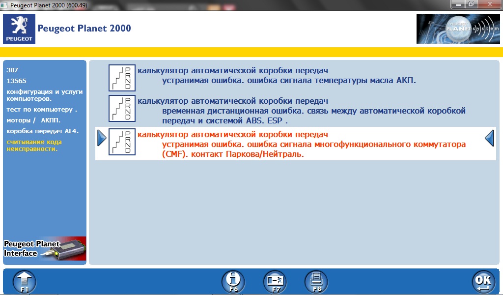

greak101 Опубликовано 26 августа, 2014 Опубликовано 26 августа, 2014 Добрый день. Притянули Peugeot 307 2002г. 2.0 бензин АКПП - после ремонта коробки. Машина какое то время ездила потом перестала заводиться. Не видит положение Р. Коробка AL4HP16. Пробовал регулироать многофункциональный переключатель как описано в мануале, видит все передачи кроме Р, соответственно незапуск.По диагностике есть 3 ошибки. Подскажите пожалуйста куда копать? По Французам новичек.
смарт Опубликовано 26 августа, 2014 Опубликовано 26 августа, 2014 На N должна заводится, пробуй. Ей все равно N или P. Если ничего не напутали с регулировкой троса, если с проводами все ОК, то замена блока CMF
greak101 Опубликовано 26 августа, 2014 Автор Опубликовано 26 августа, 2014 (изменено) ага завелась!!! Просто еще и аккума была севшая. А как правильно отрегулировать трос? Еще поигрался с СMF и заметил что если переключаться с R в P то происходит характерный щелчок в селекторе и тогда Р он видит, а если переключаться с D то щелчка нет и начинает моргать передача. Изменено 26 августа, 2014 пользователем greak101
