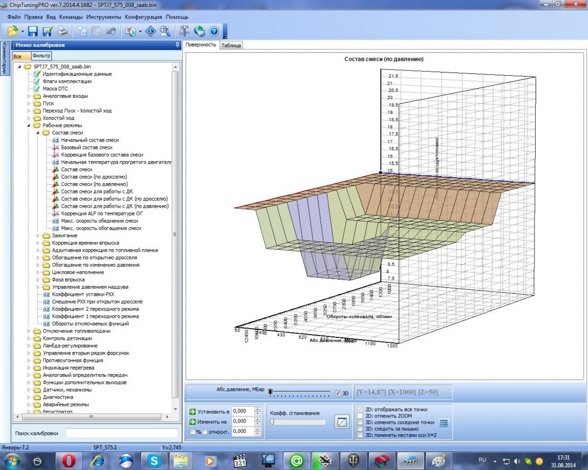

Андрей 152 Опубликовано 31 августа, 2014 Автор Опубликовано 31 августа, 2014 а так -состав смеси был не прилично обогащен ! сегодня пробовал 1 прошивку до отсечки шдк в выхлопе сос смеси 11.5
тас Опубликовано 31 августа, 2014 Опубликовано 31 августа, 2014 (изменено) сегодня пробовал 1 прошивку до отсечки шдк в выхлопе сос смеси 11.5 а что за яма в составе смеси -9.99. время накопления в катушках стоит для инд катушек . Изменено 31 августа, 2014 пользователем тас
Андрей 152 Опубликовано 31 августа, 2014 Автор Опубликовано 31 августа, 2014 а что за яма в составе смеси -9.99. время накопления в катушках стоит для инд катушек . да мой косяк , нет у меня не катушки а модуль ,

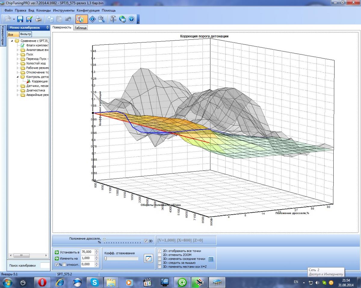

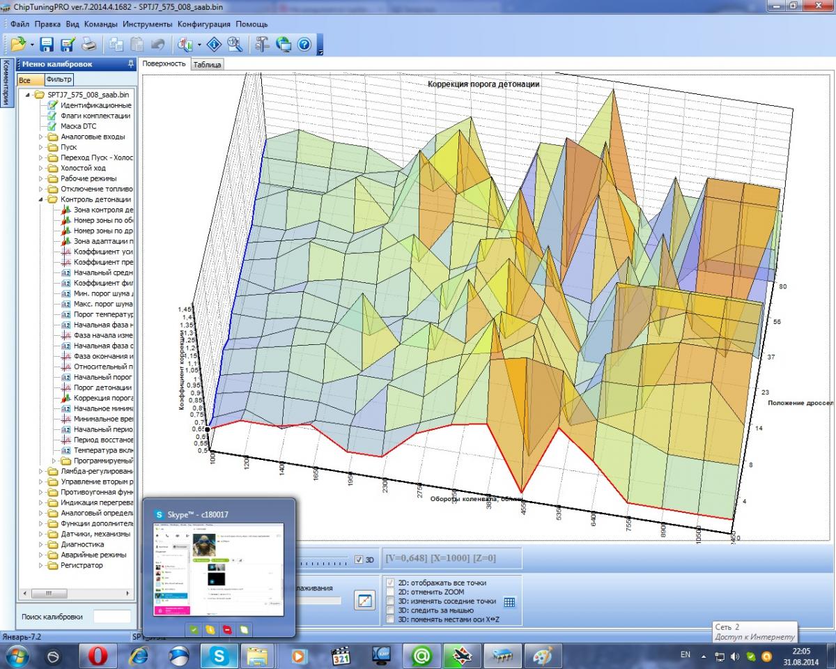

тас Опубликовано 31 августа, 2014 Опубликовано 31 августа, 2014 (изменено) примерный -но угол подбирается на авто, а не на столе . откатав предварительно канал детонации -отделив шумы от детона вот тогда и можно поднимать или опускать. если коллектор красный сильно -то позднее однозначно зажигание. Изменено 31 августа, 2014 пользователем тас
Андрей 152 Опубликовано 31 августа, 2014 Автор Опубликовано 31 августа, 2014 примерный -но угол подбирается на авто, а не на столе . это понятно примерный это ужэ хорошо , как отфильтровать таблицу обучения порога детонации , так скажем отделить шумы от детона .
тас Опубликовано 31 августа, 2014 Опубликовано 31 августа, 2014 наверно онлайник должен быть или все на столе ?
Андрей 152 Опубликовано 31 августа, 2014 Автор Опубликовано 31 августа, 2014 это понятно примерный это ужэ хорошо , как отфильтровать таблицу обучения порога детонации , так скажем отделить шумы от детона . хотя это не в тему но рядом с зажиганием завтро буду пробовать сниму логи , чем снять для удобства смс олт им и сниму
тас Опубликовано 31 августа, 2014 Опубликовано 31 августа, 2014 (изменено) это понятно примерный это ужэ хорошо , как отфильтровать таблицу обучения порога детонации , так скажем отделить шумы от детона . в январе 7 канал детонации по другому обрабатывается -вот картинка на я 5 которую нужно катать . кстати -а на классике вашей есть дд? а вот кто то катал порог на вашей прошивке Изменено 31 августа, 2014 пользователем тас
