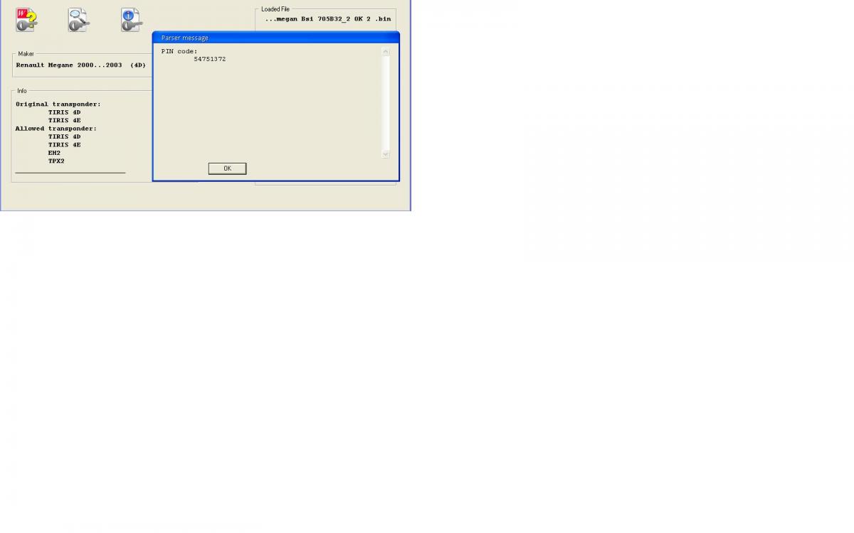

OreXov Опубликовано 15 декабря, 2014 Опубликовано 15 декабря, 2014 доброй ночи,как решили проблемму?аналогичная ситуация На днях столкнулся с такой проблемой, после разрядки аккумулятора.Снял блок BCM в салоне, выпаял проц, прочитал содержимое, посчитал PIN, CanClip прописал ключи на место.
СкИВ Опубликовано 15 декабря, 2014 Опубликовано 15 декабря, 2014 (изменено) На днях столкнулся с такой проблемой, после разрядки аккумулятора. Снял блок BCM в салоне, выпаял проц, прочитал содержимое, посчитал PIN, CanClip прописал ключи на место. простите а вы о какой машщине и какого года если Сценик 2000г то очень интерестно даже не чем пин считали а как привязывали... но я думаю год другой Изменено 15 декабря, 2014 пользователем СкИВ
OreXov Опубликовано 16 декабря, 2014 Опубликовано 16 декабря, 2014 Именно Scenic 2000 года они шли с 2000 по 2003 с чипом 4D. Привязывал CanClip.
