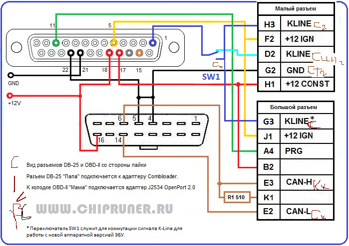

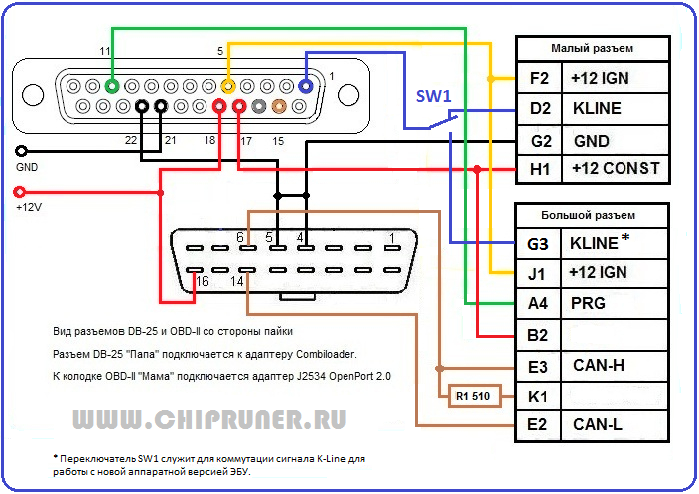

dil73 Опубликовано 21 мая, 2015 Опубликовано 21 мая, 2015 всем привет,продолжу дальше жаловаться,открыл модуль М74КАН,купил адаптер CHIPSOFT J2534,установил дрова,в диспетчере адаптер появился,шнур спаял сам с тумблером,прозвонил после сборки,подключаю блок Гранты,иденты читаются I484GI06,а вот флеш не в какую,пишет что нет ответа от контролера,ребята нужна помощь,второй раз клиент приезжает впустую,скоро я ему бензин буду оплачивать
fim75 Опубликовано 24 мая, 2015 Опубликовано 24 мая, 2015 (изменено) всем привет,продолжу дальше жаловаться,открыл модуль М74КАН,купил адаптер CHIPSOFT J2534,установил дрова,в диспетчере адаптер появился,шнур спаял сам с тумблером,прозвонил после сборки,подключаю блок Гранты,иденты читаются I484GI06,а вот флеш не в какую,пишет что нет ответа от контролера,ребята нужна помощь,второй раз клиент приезжает впустую,скоро я ему бензин буду оплачивать Есть схема по которой все работает как надо и надо делать так как там указано,я пробовал соединять все "плюсы" воедино и переставало подключаться,то есть питание должно подаваться своевременно через адаптер программой.Точно не скажу но как я понял прошивка у него происходит по CAN шине а верификация по к-линии. Изменено 24 мая, 2015 пользователем fim75
dil73 Опубликовано 24 мая, 2015 Опубликовано 24 мая, 2015 Есть схема по которой все работает как надо и надо делать так как там указано,я пробовал соединять все "плюсы" воедино и переставало подключаться,то есть питание должно подаваться своевременно через адаптер программой.Точно не скажу но как я понял прошивка у него происходит по CAN шине а верификация по к-линии. это устаревшая схема,я выкладывал новее,пробовал читать иденты без адаптера,не читает,так что и репрог,и чтение паспорта только через j2534 А опен порт не берет или нет опена нет,да и блока М74КАН под рукой постоянного подкидыша нет,так бы конечно быстрее разобрался,поэтому хочу разобраться с помощью форума,может кто-нибудь сталкивался,писал письма производителям,ответ один-у них все работает,каждый хвалит свое болото
fim75 Опубликовано 24 мая, 2015 Опубликовано 24 мая, 2015 (изменено) это устаревшая схема,я выкладывал новее,пробовал читать иденты без адаптера,не читает,так что и репрог,и чтение паспорта только через j2534 Это понятно что репрог через CAN ,я не говорил про идентификацию, она то и проиходит по CAN,верификация - то есть сверка - подтверждение при репроге по к-линии,а так схема рабочая 100%, на твоей зачем то к-линию подключили на пин H3 который по документации не используется.Смотри что то в монтаже либо в адаптере комбика то есть к-линию. Изменено 24 мая, 2015 пользователем fim75
dil73 Опубликовано 24 мая, 2015 Опубликовано 24 мая, 2015 Это понятно что репрог через CAN ,я не говорил про идентификацию, она то и проиходит по CAN,верификация - то есть сверка - подтверждение при репроге по к-линии,а так схема рабочая 100%, на твоей зачем то к-линию подключили на пин H3 который по документации не используется.Смотри что то в монтаже либо в адаптере комбика то есть к-линию. H3 и G3 в блоке связаны дорожкой,сам прозванивал,но прошел слух,где-то на форуме есть ветка,что на последних аппаратках к-линия осталась только на Н3 малого разъема,поэтому и собрал по такой схеме,простые М74 этим кабелем шью,переключатель ставлю на D2
