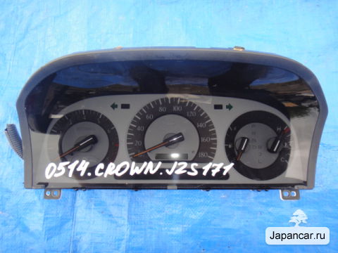

Ребят подскажите у кого может имеется схема подключения на столе
и где находится еепром в данной панели , какие есть ньюансы при разборки панели
p.s. первая панель
denso 83800-30881
257410-9021
а что попроще рынок в основном япония...практически все 93 серии
в любом случае информация вся интересна...

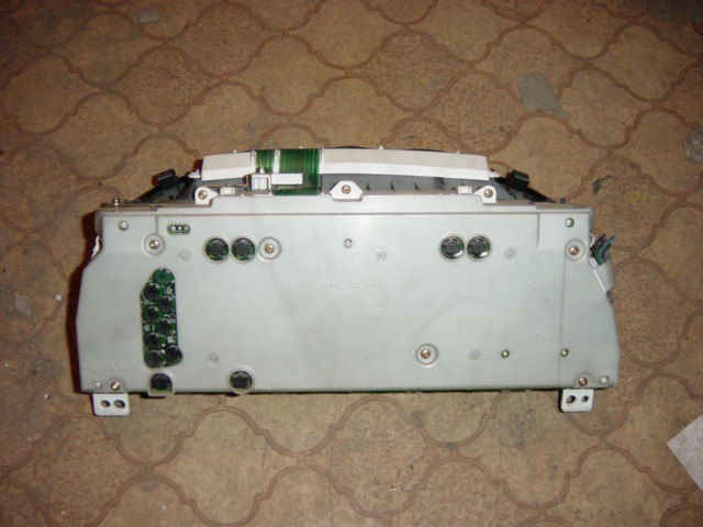

Лучше бы фото платы увидеть (особенно возле разъемов)

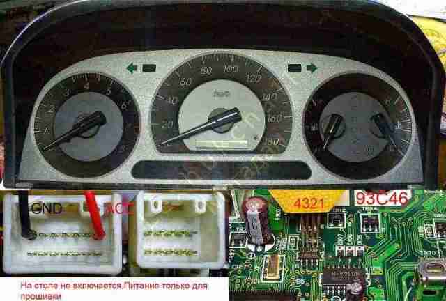

с епром определился нашел
а разъем скину немогу с этого гребанного айфона сейчас кинуть
Зачем подключать на столе? Правишь пробег и втыкай сразу в авто. Что бы сто процентов, попроси что бы кто то пересчитал тебе дамп.
Машина проще некуда, стрелы снимать не надо, пересчет проще не придумаешь, бери и делай.

Эта панель на столе не включается.Единственная из мне известных на столе только светодиодами моргает.КАН.

а есть ли распиновка этих разъемов? нужно подключить приборку к ecu двигателя, а косы нет.

уже разобрался, японские инженеры те еще извращенцы, мля )))
У этой панели есть блок управления панелью приборов, поэтому без него не включится на столе, неизвестно зачем так сильно усложнили, а вот по поводу дампа думаю ничего интересного не будет
