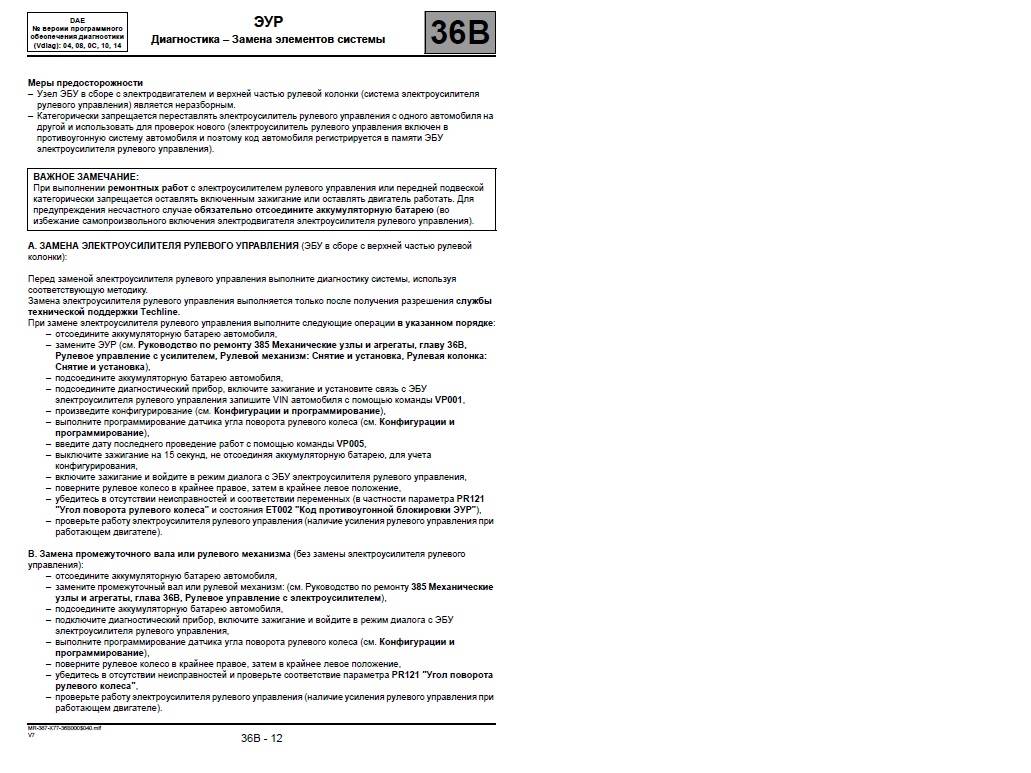

V.K. Опубликовано 7 февраля, 2016 Опубликовано 7 февраля, 2016 по нотам вроде как святая тройка- цкбз ключ эбу от того что эур в ошибках может не сниматсья с блокировки запуска? новый эур надо "прошивать" адаптировать чистить итд итп ??? просто в тех нотах усё просто- меняем и спим спокойно, без танцев с бубнами
AleSandr Опубликовано 8 февраля, 2016 Опубликовано 8 февраля, 2016 ЭУР входит в кодированные элементы.
