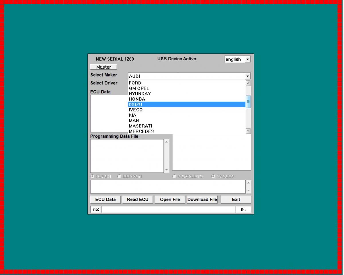

Нет слов. Галлетой 1260 не можите подключится к МЕ 17.9.7. Это элементарно.... :emot64:
И да чуть не забыл во вкладке обязательно надо выбирать блок 17.9.7 иначе кирпич
Разве у вас нет во вкладках этого эбу?
Что за программа к галете 1260 которая видит приору МЕ17.9.7?

В каком именно? Заказал галету чинскую и хотел использовать ее потенциал по максимуму, просто для перестраховки. А именно интересует ME17.9.7, 17.9.71. В программе к загрузчику у меня ВАЗов нет! А выше на форуме в скриншоте была LADA.
Как добавить сюда ЛАДУ?

accent602
Какая версия программы используется и где ее можно найти, у меня нет данной вкладки!
Вкладку добавили спасибо чинским разработчикам! :18_1_35:
Даааа черный юмор рулит!!!!! :emot64:

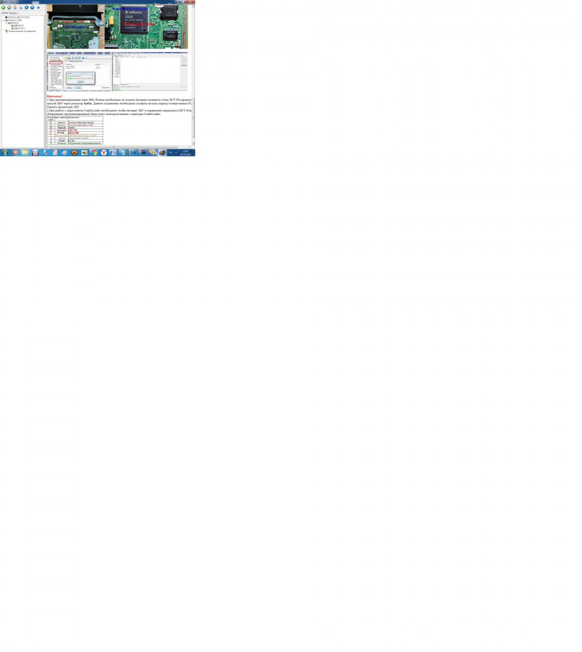

Здраствуйте. Подскажите можно ли залить ГАЛЕТТОЙ 4. прошивку предназначенную для записи диагностическим методом в TRICORE 1766, могут ли возникнуть проблемы с программой или с блоком.
Зависит от наличия нужных данных в прошивки.
Некоторые можно, некоторые нельзя. Конкретики в Вашем вопросе нет.
Ни модели блока, ни. Машины. Ни номера софта.
Равносильно вопросу можно ли в ужин ложить колбасу))))
Можно проще. Кто нибудь шил галеттой 4  solaris 2013г. Может ли галетта в BSL режиме писать только калибры или ей нужен полный флэш.
1 В BSL читается и пишется full.
2 OTP.
3 Что мешает перенести калибры в full ?
