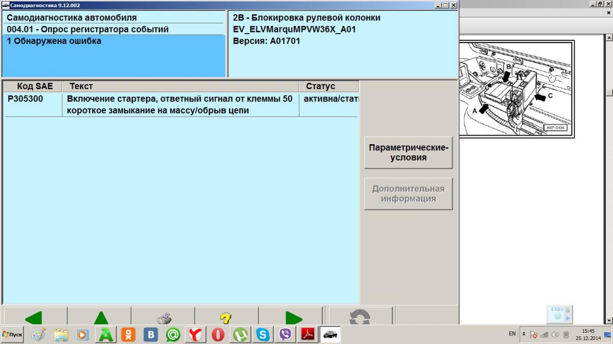

Привет всем с Праздниками! такая вот проблемма VW Tiguan 2012г 2.0 После заводки кнопкой старт стоп на шитке жёлтым цветом моргает руль в ошибках в блоке блокировки рулевого механизма пишет Включение стартера, ответный сигнал от клеммы 50: Короткое замыкание на массу/обрыв цепи
скрин сделал прелагаю

пока не завожу всё ок и сто раз замок открывал старт стопом ошибки нет только как стартер крутану тут же на экран и в ошибке то что на скрине

и после заводки кнопкой старт стоп тоже стираю всё ок
