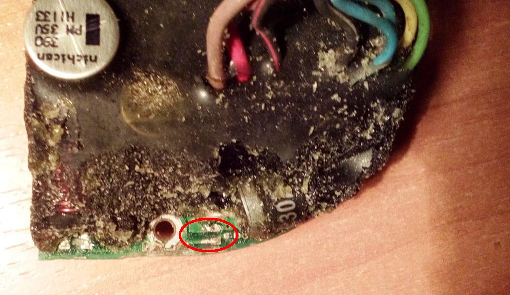

@neg Опубликовано 12 октября, 2015 Автор Опубликовано 12 октября, 2015 Плату вытащил, но снес один чип резистор, номинала не знаю. На штекерном разъеме пины 13 и 14 питают нагнетатель. дефекта пайки не видно. Рассматривал лупой. Даже если пропаять, надо восстановить чип резистор. В принципе, думаю, следующую плату можно вынуть без потерь.

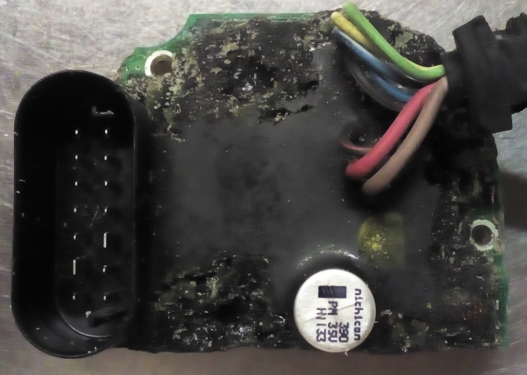

вСургуте Опубликовано 19 декабря, 2015 Опубликовано 19 декабря, 2015 выложи фото данного мозга потому как они месяц от месяца разные внутри
вСургуте Опубликовано 19 декабря, 2015 Опубликовано 19 декабря, 2015 по Eberspacher много написано http://www.carhelp.info/forums/showthread.php?t=109540

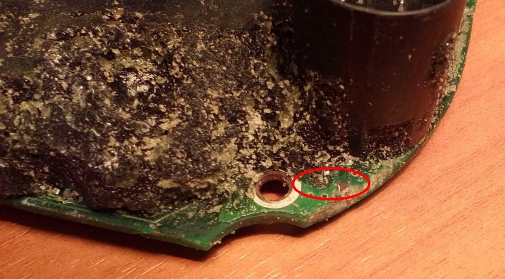

@neg Опубликовано 30 декабря, 2015 Автор Опубликовано 30 декабря, 2015 Выкладываю фото. Место чип резистора обозначено красным
@neg Опубликовано 1 января, 2016 Автор Опубликовано 1 января, 2016 Ошибся местом. Вот правильное фото. Там кажется конденсатор должен быть
