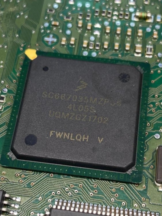

Доброго времени суток! Сдохла бдмка и утащила за собой блок, что могла убить проц, эпромку или и то и другое?
Заранее признателен за ответ.
(P.S. особо впечатлительные, не переживайте, мозги лично мои, и предназначены для экспериментов)
тоже имею такой блок что только с ним не творил проблем небыло не раз.Может по каналу 3в. пошло 12в. и проц спалило больше нечему.
Ну почему может просто порт БДМ убило в проце, а ЭБУ при этом может быть работоспособным и работать на авто и шиться и читаться по к-лайну. Такое было у меня с EDC16 KIA
