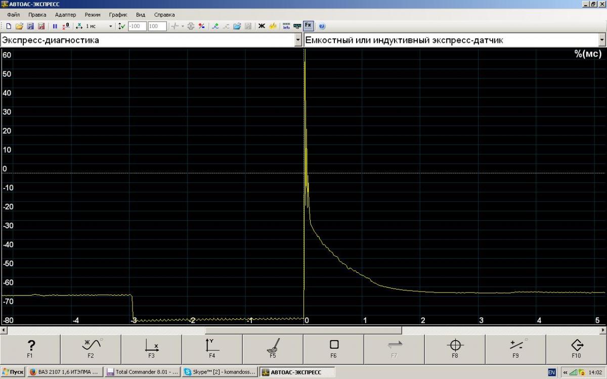

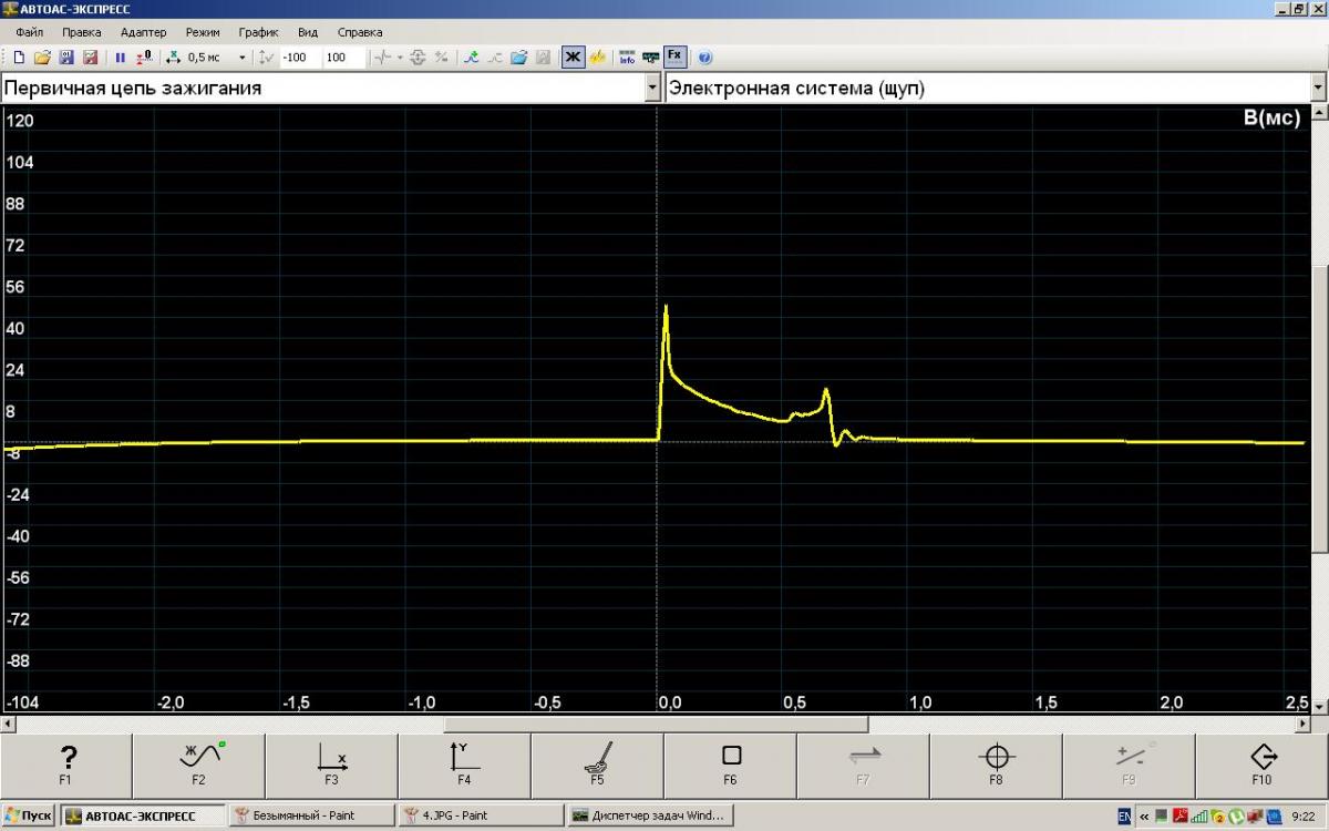

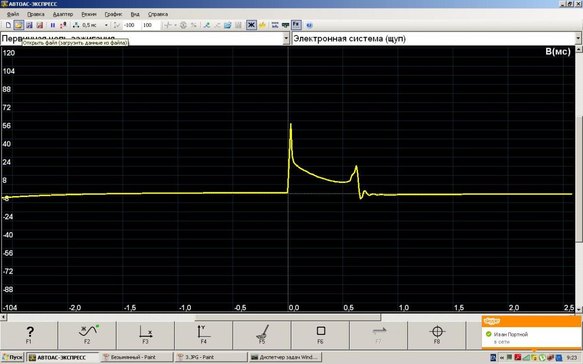

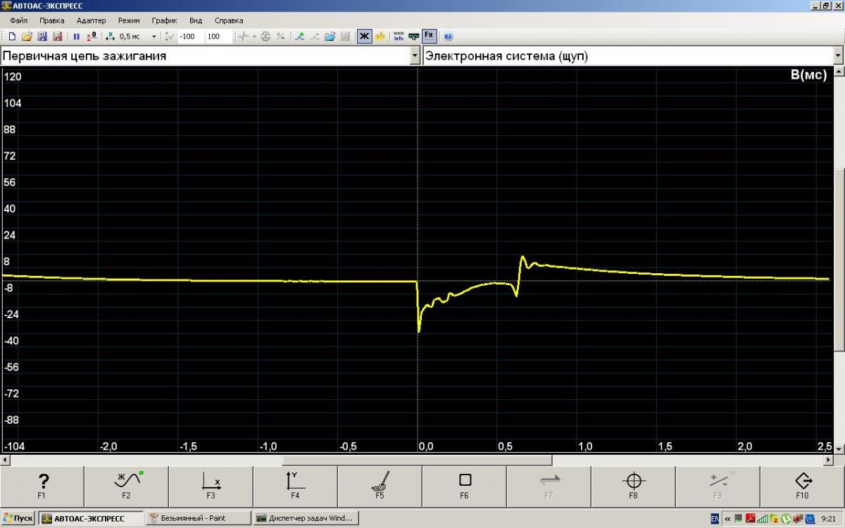

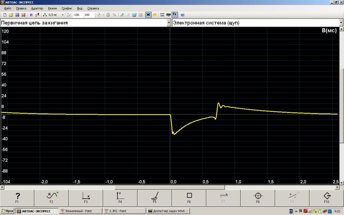

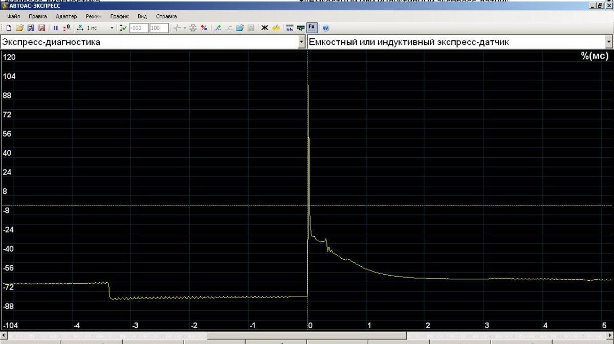

avtoteh_dnepr Опубликовано 15 января, 2015 Автор Опубликовано 15 января, 2015 Доброго всем дня! Плодить тему не буду, авто такое же, проблема - пропуски в 4-ой цилинре. Вначале были: ошибка кс флеш памяти и пропуски в 1 и 4-тый. Перезалил софт. Ошибка по кс пропала, остались только пропуски. Блок чистый. Снял осциллограммы с ключей, ложу внизу, снял осцилы с форсунок, все идеальные и одинаковые. Проверил крмпрессию в 4-том 13,2 в остальных по 11,0-ть. поменял местами форсунки ( с 4-той на 3-тью) пропуски появились в 3-тье. Долго не стал прогревать, сразу заменил форсунку на 3-тьем цилиндре. И снова появились пропуски в 4-том. Есть у кого какие идеи по этому поводу. Метки, маховик проверил. Забыл осциллограммы.
Sid@r Опубликовано 15 января, 2015 Опубликовано 15 января, 2015 Ты лучше оцилогр с проводов бы снял, я по ней можно определить время горения искры и видно смесь в каком беднее . Может клапан зажат, а может форсунки промыть надо и фильтр заменить и провод если пробитный видно
akm Опубликовано 16 января, 2015 Опубликовано 16 января, 2015 Сейчас конкретно какой цылиндр не работает. По осцылкам ВВ провод 3-й в обрыве. Сопротивление ВВ проводов мерили?
sabo777 Опубликовано 16 января, 2015 Опубликовано 16 января, 2015 И вот с проводов. Интересные осцилы, время накопления нет! сегодня на двух машинах менял ключи, так же на них поменял КЗ, на одной пришлось и броники выкинуть...
