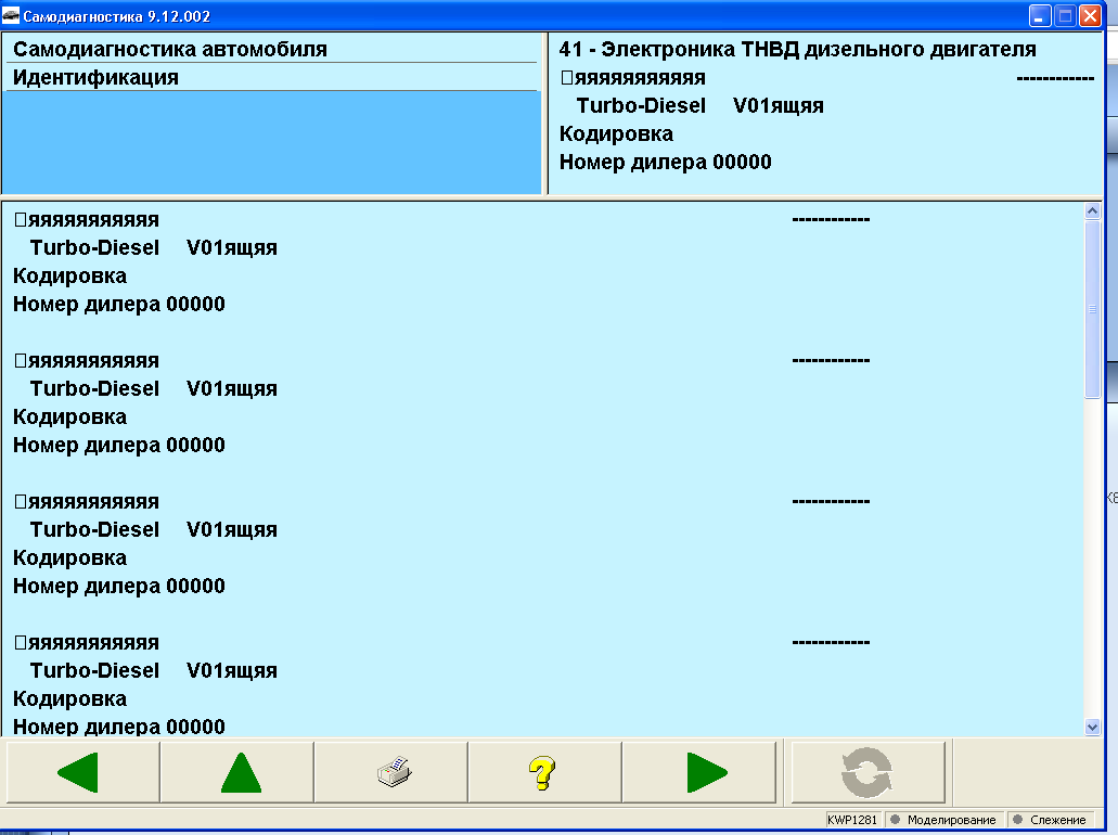

уномоменто Опубликовано 31 января, 2015 Опубликовано 31 января, 2015 Добрый день! Обратились с просьбой оживить эту древность.У этого дизеля уже были задатки мозга - стоит блочок,который управляет работой реле свечей накала и клапаном опережения впрыска.Проблема в том,что вроде бы всё хорошо - на диагностику выходит,ошибок нет, с диагностики можно управлять лампой,клапанами и реле свечами накала, НО самостоятельно при включении зажигания и стартера ничего этого делать не хочет, хотя свечи там должны включаться уже при открытии дверей водителя! Смущает некорректное отображение идентов эбу и отсутствие кодировки. Возможно ли,что причина в этом и можно ли это поправить?

уномоменто Опубликовано 31 января, 2015 Автор Опубликовано 31 января, 2015 Исполнительное-то железо получается работает, только по команде из вне (с диагностики). А самостоятельной работой, хотя бы включением свечей должен управлять процессор я так думаю. В ЕЛЬЗА есть описание проверки этого блока - так вот там есть картинка, где иденты и кодировка отображаются правильно, почему у меня и возникло сомнение в кривизне прошивки. Пробовал кодировать - пишет функция неизвестна, хотя возможны две кодировки 00124 и 00127 - с кондеем и без.

shpuntik 2 Опубликовано 31 января, 2015 Опубликовано 31 января, 2015 Хотел про ультрафиалет написать, но что-то стреманулся... В те времена программистам блоков управления платили зарплаты как у Сечина сейчас. А в наше время, программистов как собак нерезанных, так и прошивки приходится править по несколько раз за жизнь блока управления. Мне кажется у ТС просто интерфейс сканера не может иденты показать. Раз не управляет ни чем, значит не знает, что мотор уже крутится. Этот момент проверил уже?

уномоменто Опубликовано 31 января, 2015 Автор Опубликовано 31 января, 2015 +1.Это надо ультрафиолет, чтоб их вальнуть. Это конечно динозавр,но уже из нашей эпохи - там стоит МС68НС11ЕА9- нормальным образом перепрограммируемая,насколько я что-то начал понимать(но не факт!) . Мне кажется у ТС просто интерфейс сканера не может иденты показать. Раз не управляет ни чем, значит не знает, что мотор уже крутится. Этот момент проверил уже? В этом же автомобиле нормальным образом отображаются АВС,подушки, иммобилайзер (в нем,кстати все нормально).Точно также считывает и ВАГ-КОМ! В первую очередь этот блок должен управлять работой реле накала свечей уже при открытии дверей водителя (там есть вход от концевиков) даже без зажигания, а уж с зажиганием - так сам бог велел,хотя бы кратковременно включить свечи и контрольную лампу! Так проверял цепь от датчика температуры ? Мож он не знает ,что на улице холодно и свечи надо включить . Да прозванивается и цепь и сам датчик соответствует параметрам. При снятии фишки с датчика появляется ошибка по нему.Вот только в параметрах он не отображается ( согласно ЕЛЬЗА и не должен!) Само собой в эльзе нет старых схем. Автодата иногда выручает. Спасибо, но в эльзе это всё-таки есть,правда только на американском языке! В своё время подсказали,что пригодится - вот - пригодилось!
