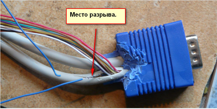

putnik Опубликовано 15 мая, 2018 Поделиться Опубликовано 15 мая, 2018 (изменено) Косяк найден в шнурах. На столе все окей , красная лампочка горит. Пока пристраивался к автомобилю Контакт периодически пропадал , и соединение донгла с FVDI периодически пропадало , о чем он и информировал одновременно моргая кр. и зел. диодами на донгле . Качество проводов отвратное . Медь почти серого цвета и хрупкая. . Восстановил .Осталось проверить на машине. Изменено 15 мая, 2018 пользователем putnik Ссылка на комментарий Поделиться на другие сайты Поделиться
