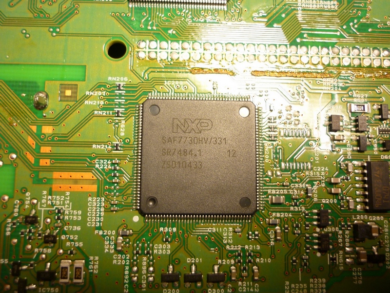

iceman Опубликовано 22 марта, 2015 Автор Опубликовано 22 марта, 2015 Ну вот, ка я и боялся, нет ипрома. на плате есть два процессора:NXP SAF7730hv и d70f3368gj, так же есть неизвестное устройство ST G2363, даташит на него не нашел. еще пзу:IS64WV6416Bll-15TLA3 и флэшка S29AL016J70TFA02. Подскажите кто в курсе, где лежит привязка (вин код).

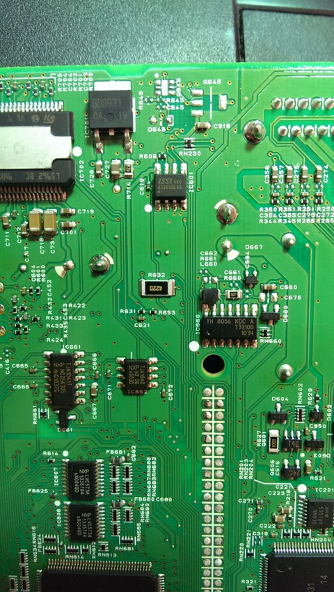

iceman Опубликовано 22 марта, 2015 Автор Опубликовано 22 марта, 2015 большое спасибо за подсказку. там действительно есть ипромка 24с128, только у нее маркировка ISSI 040 42128. как 24с128 упа не читает, но перестановка тпромки целиком помогла.
iceman Опубликовано 22 марта, 2015 Автор Опубликовано 22 марта, 2015 ага Большое спасибо! прилагаю фото расположения чипа.восьминогий чип сверху.
валера_фс Опубликовано 20 июля, 2017 Опубликовано 20 июля, 2017 ага Большое спасибо! прилагаю фото расположения чипа.восьминогий чип сверху. Вот и мне попалась такая задача. Прочитал айпрогом и юпой 1.3 , все четко. скорее всего у Вас был трабл в пайке или железе.
