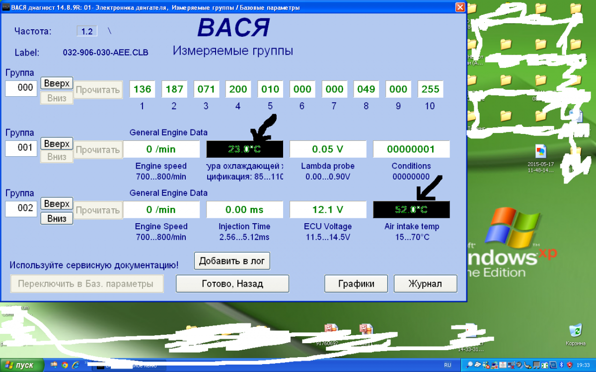

SERGEII 2011 Опубликовано 20 мая, 2015 Опубликовано 20 мая, 2015 (изменено) VW Golf 3 1997 бензин, 1.6 дв. AEEНа авто 4-форсунки (не моно). Проблема такая на холодную работает и заводится хорошо. Как прогреется может заглохнуть и начинается расколбас двигателя, перебирает, плавают обороты.По сканеру висит ошибка G62 (00522) Датчик температуры-прерывистый сигнал.Дело в том что по сканеру (на скрине видно отмечено чёрным цветом) что показания температуры впускного воздуха ДАД и ДТОЖ показываются наоборот, как такое может быть ?Тоесть снимаешь фишку с ДТОЖ на термостате, а показывает -40С на ДАД (справа внизу чёрным цветом) и наоборот, снимаю фишку на ДАД показывает -40С (слева вверху чёрным цветом) температуру охлаждающей жидкости.C проводкой ничего не делали, проверено, да и два сканера не могут ошибаться, да и другие авто этими же сканерами смотрел всё адекватно. Фишки с датчиков снимаешь показывает -40С, тоесть как и должно быть. Но сами разьёмы физически не перепутаешь, длинны проводов не хватит, да и разные они.ДТОЖ - поменян на новый, без изменений.Смотрел ВАСЕй 14.8.9R и VAG-RUS9 - показания одинаковые. Изменено 20 мая, 2015 пользователем SERGEII 2011

BlackRaven Опубликовано 21 мая, 2015 Опубликовано 21 мая, 2015 На этих двигах в VCDS да и в универсалках (автоком, ленч) так и должно быть. Если выбрать показания только одного датчика (либо ДТОЖ либо ДТВ), то показывать будет именно его. Если выбрать одновременно показывать оба, то показания меняются местами. Сталкивался с таким не на одном таком двиге. Показания есть и ладно - на остальное забил, видно особенность именно этих мозгов или протокола обмена, ХЗ. А тестером проверить действительно не помешает.

SERGEII 2011 Опубликовано 22 мая, 2015 Автор Опубликовано 22 мая, 2015 (изменено) Машинку починили, почистили разьёмы на ЭБУ и адаптировали заслонку. Клиент больше пока не приезжал. На этих двигах в VCDS да и в универсалках (автоком, ленч) так и должно быть. Если выбрать показания только одного датчика (либо ДТОЖ либо ДТВ), то показывать будет именно его. Если выбрать одновременно показывать оба, то показания меняются местами. Вы правы, так и есть. Изменено 22 мая, 2015 пользователем SERGEII 2011
