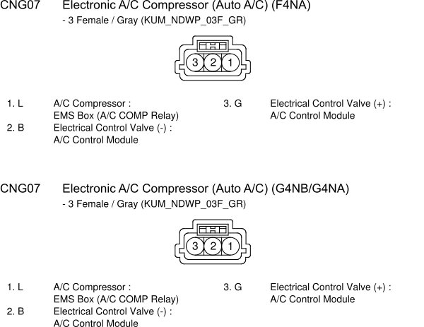

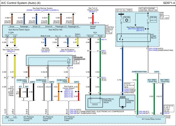

mr.fisher Опубликовано 29 мая, 2015 Поделиться Опубликовано 29 мая, 2015 Стандартная ситуация. Удар в лоб, чурка ремонт. Всё готово брат:). Приехала ко мне на диагностику а\с. Поменял загнутые трубки, заправил, не работает. Разъем на компрессор отсутствует, т.е. даже проводки нет. Схемку бы посмотреть. может у кого есть. Вин прилагаю XWEFZ417BE0000265. Ссылка на комментарий Поделиться на другие сайты Поделиться
evgegor Опубликовано 31 мая, 2015 Поделиться Опубликовано 31 мая, 2015 Gds виртуалку скачайте Ссылка на комментарий Поделиться на другие сайты Поделиться
SWiTCh Опубликовано 5 июня, 2015 Поделиться Опубликовано 5 июня, 2015 Ссылка на комментарий Поделиться на другие сайты Поделиться
