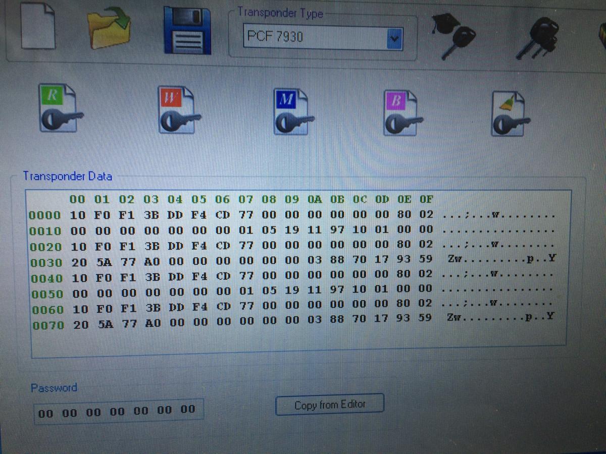

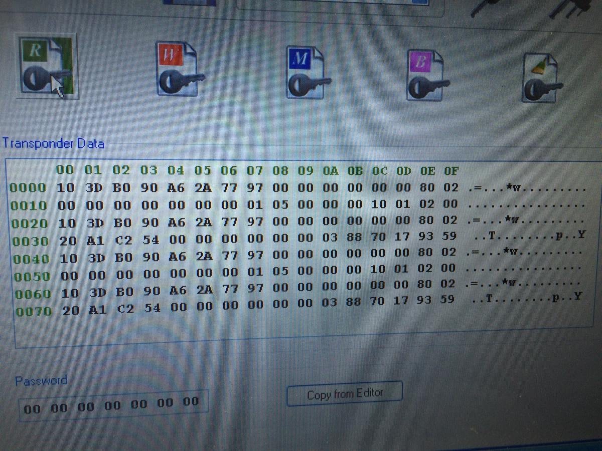

MASTER CLASS Опубликовано 2 июня, 2015 Опубликовано 2 июня, 2015 Можно поменят байти только в ключе,кому как удобно
