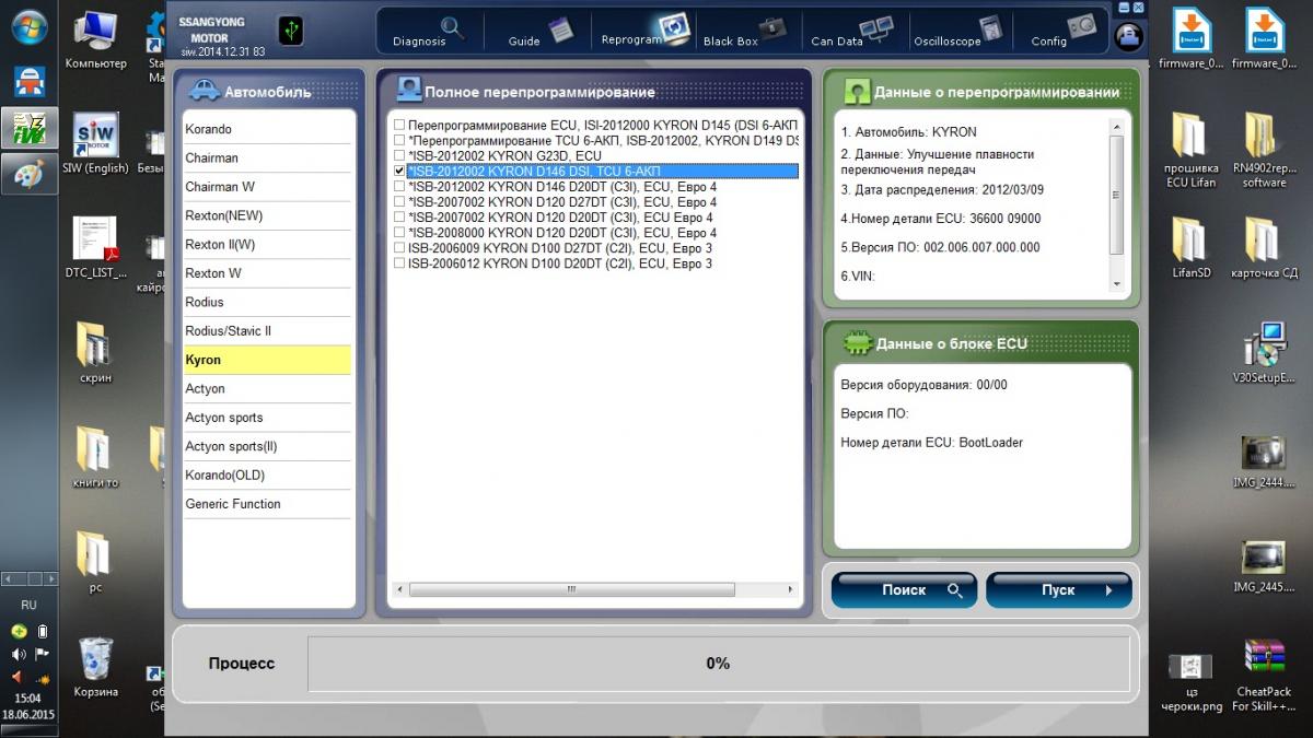

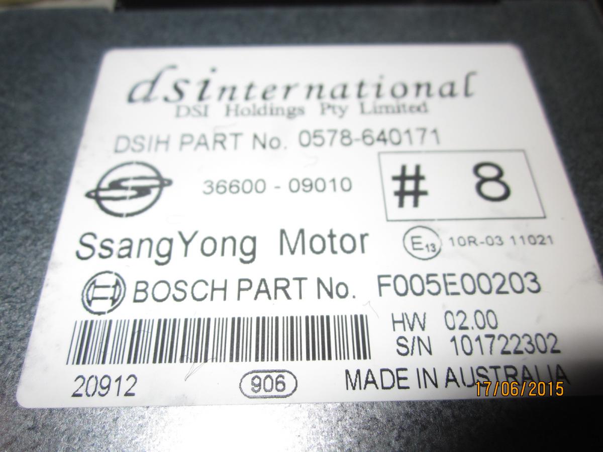

bot---67 Опубликовано 18 июня, 2015 Опубликовано 18 июня, 2015 (изменено) После неудачного обновления ПО блока акпп стёрта вся внутренняя информация(не идентифицируется) есть ли способ восстановить такой блок? Изменено 18 июня, 2015 пользователем bot---67

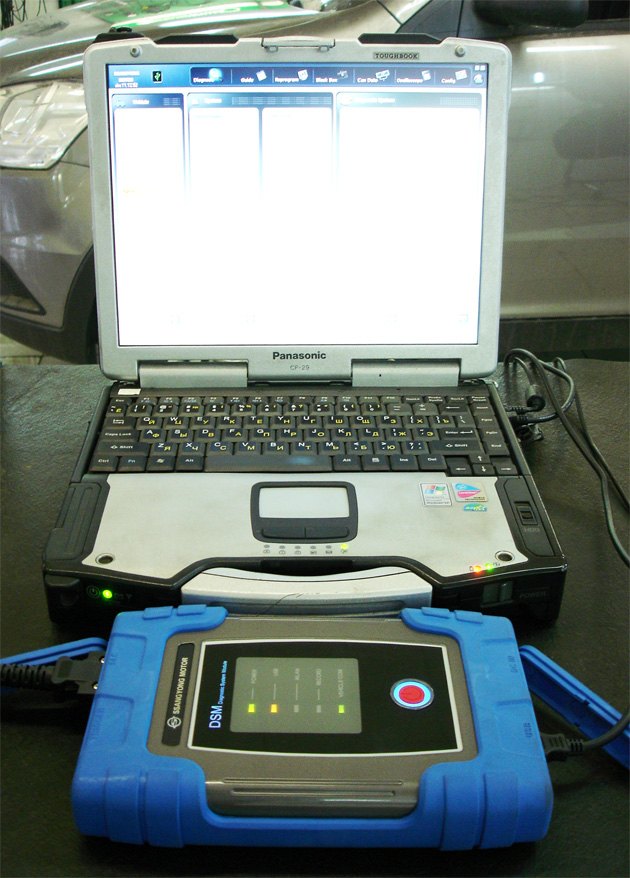

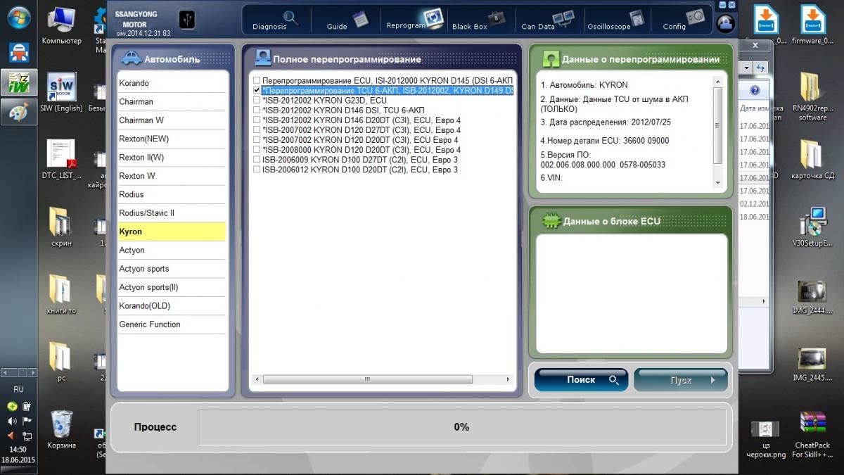

bot---67 Опубликовано 18 июня, 2015 Автор Опубликовано 18 июня, 2015 (изменено) SIW - программа DSM - дилерский сканер Изменено 18 июня, 2015 пользователем bot---67

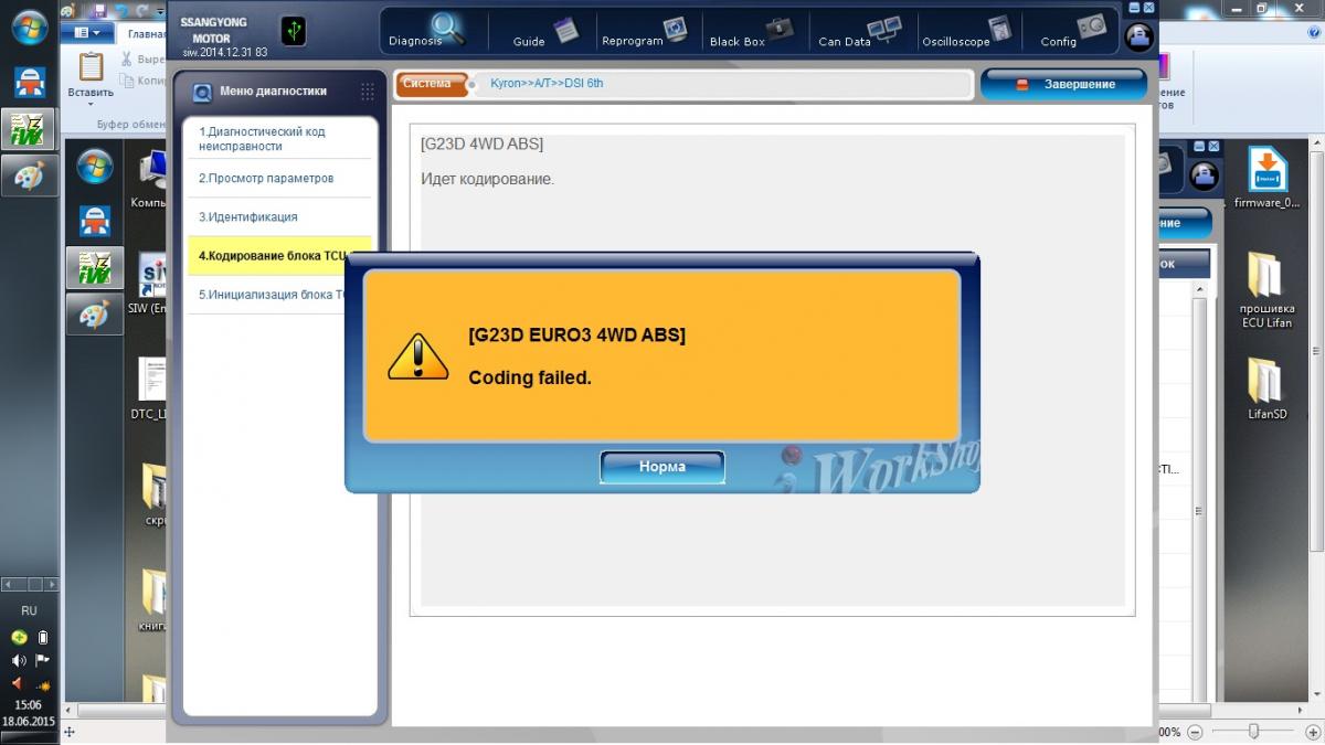

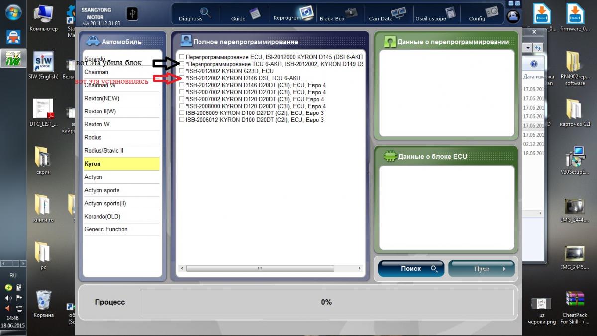

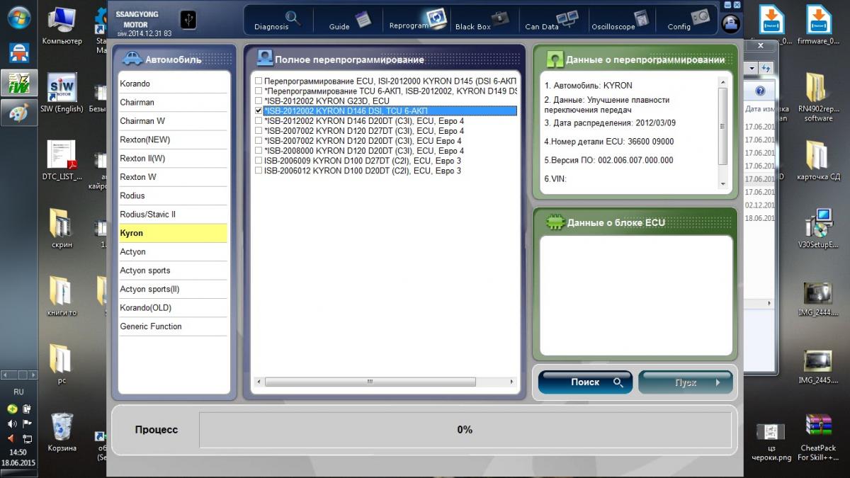

bot---67 Опубликовано 18 июня, 2015 Автор Опубликовано 18 июня, 2015 сканер(которым я пользуюсь) при выборе прошивки сравнивает соответствие с прошиваемой деталью, если есть конфликт переустановка по невозможна(автоматический режим) выше, скрин на котором "данные о блоке ECU" соответствовал "данным о перепрограмированию", но дойдя до 50% остановился и выдал сообщение о невозможности дальше продолжить установку теперь не получается ничего считать Прилег блок.... Была где-то тема по этим блокам. Они по J-TAG должны шиться(восстанавливаться). Только распина J-TAG нет....ошибешься-кончится блок окончательно... С дилерами не связывался? дилер предлагает заменить деталь, собственно она и будет заменена по гарантии, но вот не задача 25-го запланирована поездка на этом автомобиле хотелось бы помоч человеку....

слесарь летчик Опубликовано 18 июня, 2015 Опубликовано 18 июня, 2015 А считать сначало не пробовал ? Этот сканер работает по OBD и льет прошивки через "бут- загрузчик" самой прошивки. Ему не доступно чтение...только заливка новой прошивки и то если "загрузчик" не стерт...то можно "откатиться" на "родную" прошивку. сканер(которым я пользуюсь) при выборе прошивки сравнивает соответствие с прошиваемой деталью, если есть конфликт переустановка по невозможна(автоматический режим) выше, скрин на котором "данные о блоке ECU" соответствовал "данным о перепрограмированию", но дойдя до 50% остановился и выдал сообщение о невозможности дальше продолжить установку теперь не получается ничего считать дилер предлагает заменить деталь, собственно она и будет заменена по гарантии, но вот не задача 25-го запланирована поездка на этом автомобиле хотелось бы помоч человеку.... Вам правильно сказали, если у вас нет "родной" прошивки для отката, то единственный вариант через J -tag со вскрытием...

слесарь летчик Опубликовано 18 июня, 2015 Опубликовано 18 июня, 2015 что ж, я подозревал незаметно подкравшийся п.....ц, хотя его видно было издалека спасибо за помощь новый блок заказан, дело времени...... Да нет ))), этот п...ц был "запланированным" на 90%! Ваша ошибка в чем? 1) Вы работая "диллерским сканером" даже не видите, что и куда льете!... (где идентификаторы родной прошивки? Вы нам показали лишь то, что вы потом туда "запихивали" идентификаторы прошивок тех 2-х которые у вас лишь в наличии) 2)У вас нет прошивки родной для "отката" хотя сканер вам дал такую возможность сделать...вы выбрали лишь то из 2-х прошивок которые у вас есть ((( , вот вам и 50% и п-ц... (допускаю,что машина чистый"кореец" и на них идут свои не совместимые прошивки...с машинами изготовленными в России..) 3) у вас нет оборудования для "восстановления" таких блоков (очень рискованно "лить" прошивки по OBD (CAN) через"дырку"не имея потом возможности "поднять" блок другим оборудованием. Не в обиду, написал как есть....
bot---67 Опубликовано 18 июня, 2015 Автор Опубликовано 18 июня, 2015 Да нет ))), этот п...ц был "запланированным" на 90%! Ваша ошибка в чем? 1) Вы работая "диллерским сканером" даже не видите, что и куда льете!... (где идентификаторы родной прошивки? Вы нам показали лишь то, что вы потом туда "запихивали" идентификаторы прошивок тех 2-х которые у вас лишь в наличии) 2)У вас нет прошивки родной для "отката" хотя сканер вам дал такую возможность сделать...вы выбрали лишь то из 2-х прошивок которые у вас есть ((( , вот вам и 50% и п-ц... (допускаю,что машина чистый"кореец" и на них идут свои не совместимые прошивки...с машинами изготовленными в России..) 3) у вас нет оборудования для "восстановления" таких блоков (очень рискованно "лить" прошивки по OBD (CAN) через"дырку"не имея потом возможности "поднять" блок другим оборудованием. Не в обиду, написал как есть.... всё правильно, я делал это с полного согласия владельца автомобиля(обозначив возможные последствия), при его присутствии действительно я не знал к чему приведёт эта переустановка
слесарь летчик Опубликовано 18 июня, 2015 Опубликовано 18 июня, 2015 всё правильно, я делал это с полного согласия владельца автомобиля(обозначив возможные последствия), при его присутствии действительно я не знал к чему приведёт эта переустановка Во блин, всем бы так жить! ))) "Завалил" блок...а фигня! сейчас новый выпишем "по гарантии") и все будет чики-пуки))). Тут блин ч-будь "привалишь" так весь интернет "перерыть" надо в поисках кусочков инфы... А теперь смотрите: блок новый на коробку может прийти совсем "не австралия"))) не с такими идентами, и прошивка в нем может быть совсем не совместимая с (моторником), допустим блок с прошивкой для машин сделанных в России и тогда, коробка то должна в принципе заработать - просто загорится ошибка "чек" моторника (ошибка по коробке....). Как потом будете "выкручиваться"(заказывать моторник))) )?
bot---67 Опубликовано 18 июня, 2015 Автор Опубликовано 18 июня, 2015 (изменено) Во блин, всем бы так жить! ))) "Завалил" блок...а фигня! сейчас новый выпишем "по гарантии") и все будет чики-пуки))). Тут блин ч-будь "привалишь" так весь интернет "перерыть" надо в поисках кусочков инфы... А теперь смотрите: блок новый на коробку может прийти совсем "не австралия"))) не с такими идентами, и прошивка в нем может быть совсем не совместимая с (моторником), допустим блок с прошивкой для машин сделанных в России и тогда, коробка то должна в принципе заработать - просто загорится ошибка "чек" моторника (ошибка по коробке....). Как потом будете "выкручиваться"(заказывать моторник))) )? пока гадать не будем, придёт деталь, там видно будет действительно можно и блок по гарантии сделать, он есть в наличии Изменено 18 июня, 2015 пользователем bot---67
lis@a Опубликовано 18 июня, 2015 Опубликовано 18 июня, 2015 Как потом будете "выкручиваться"(заказывать моторник))) )? "отправляли" к нам оф. дилеры актион спорт 2.0л дизель с блоком АКПП от корейца(2.3 бенз. задний привод) на кодировку блока.... Ничего с ним сделать не смогли. И у нас оборудование не позволяет.... Так и катается в аварии. Знать бы распин для подключения в буте....да прошивку в нужном формате, Того глядишь блок и поднимется....
