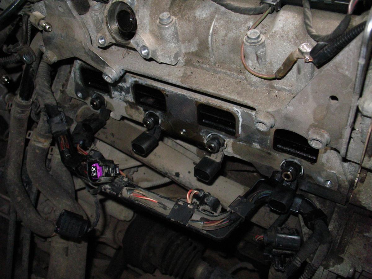

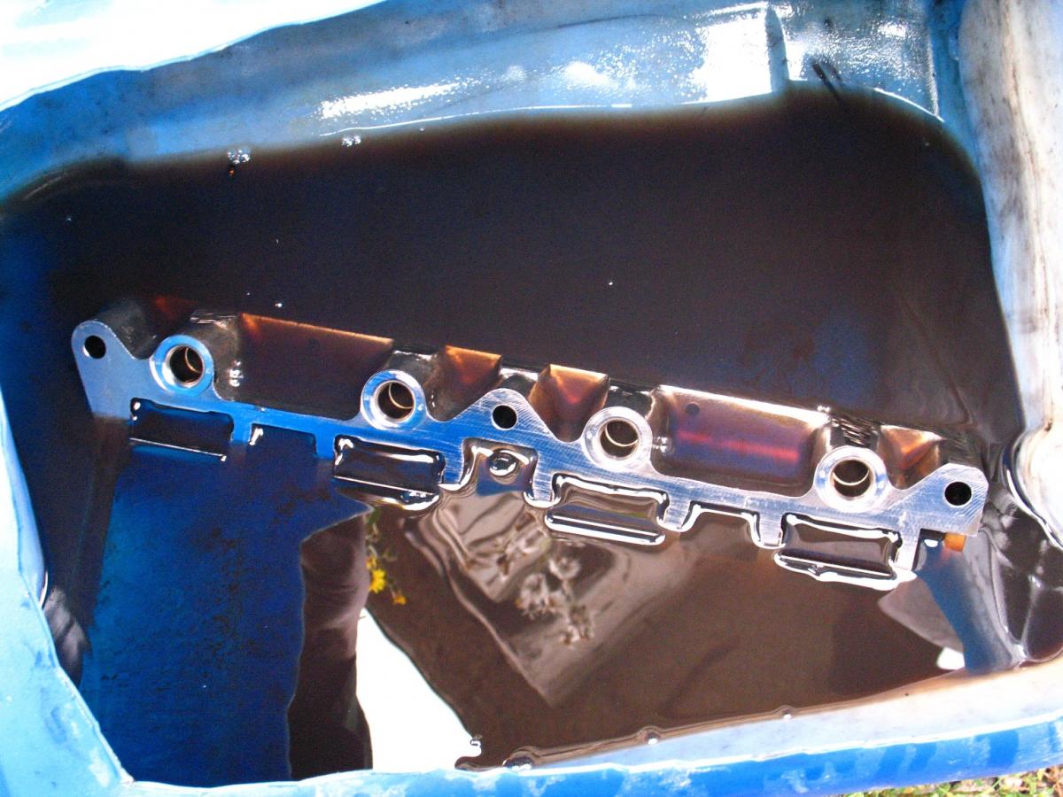

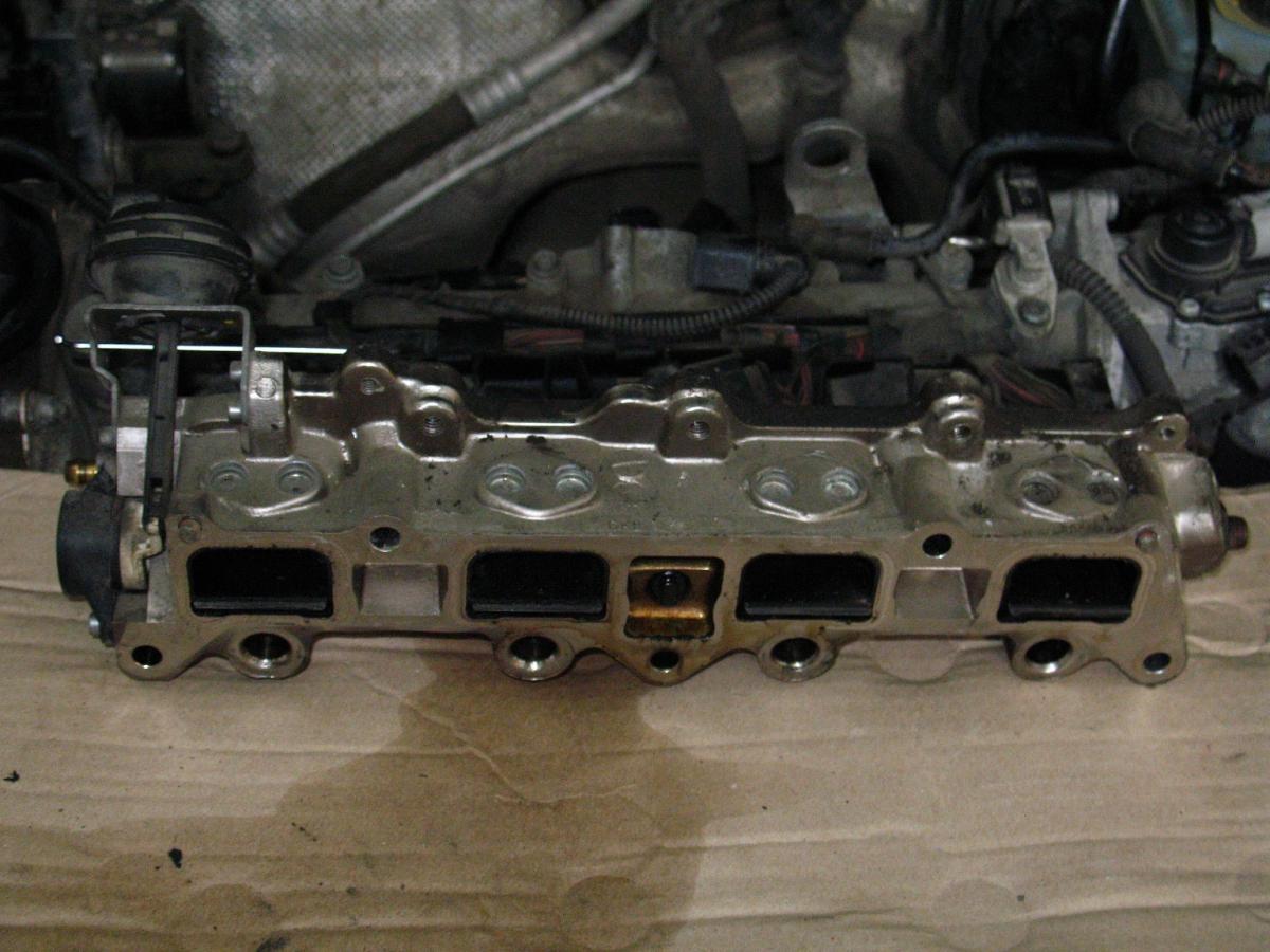

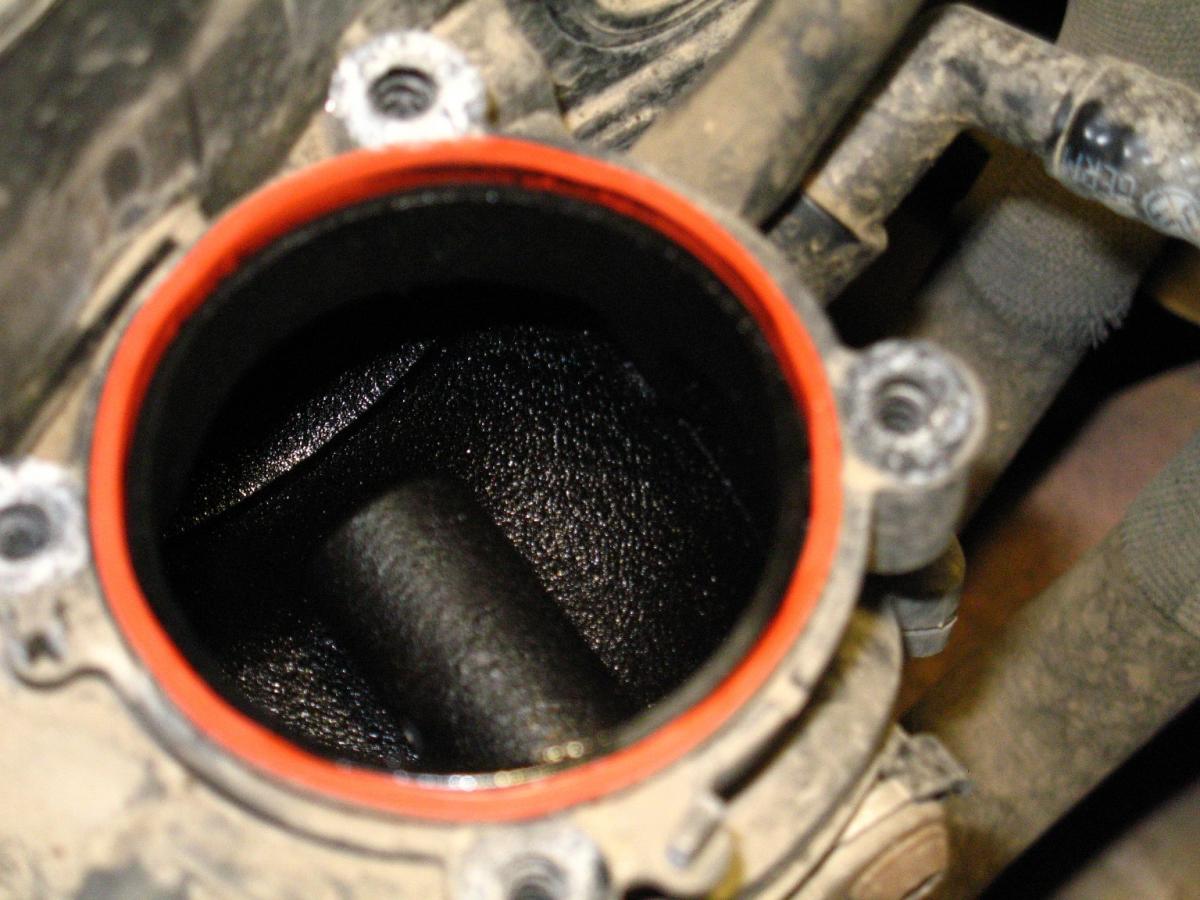

Дмитрий Иванович Опубликовано 23 июля, 2015 Автор Поделиться Опубликовано 23 июля, 2015 (изменено) Всем доброго дня,здравствуйте.Проблема на данном автомобиле успешно решена.Неисправность оказалась не в датчике, как и писали выше.Попорядку;1.Разобрали впуск2.Осмотр показал,приличные загрязнения узлов,но поломок и сильных заеданий заслонок впускногоколлектора не выявлено.з.Естественно все было вымыто до блеска и собранос новыми уплотнениями.4.Затем удалены все коды ошибок и заново адаптирован дроссель5.После полного прогрева ДВС и пробной поездки, опятьстала вылазить одна из предыдущих ошибок,лог прилогаю.6.При визуальном осмотре стало видно,что вакуумный приводпосле заводки не поднимает шток заслонок, хотя нахолодную он это делал.7.Проверил питание на управляющем эл.клапане,питаниеподается.Сопротивление обмотки в норме, но канал управленияисполнителем не открывается.Пока чистили впуск эл.клапн проверял отдельноон открытие закрытие отрабатывал без проблем8. Получилась проблема с прогревом,чем сильнее увеличиваласьтемпература под капотом, тем хуже начинал работать эл.клапанвплодь до полного отказа своей механической части.9. Подкинули временно эл.клапан от управления турбинойвсе проблемы исчезли.10.Теперь установлен новый,клиент доволен.Всем огромное спасибо за дельные советы еще Log-scoda1z-3.txtПолучение информации... Изменено 23 июля, 2015 пользователем Дмитрий Иванович Ссылка на комментарий Поделиться на другие сайты Поделиться
