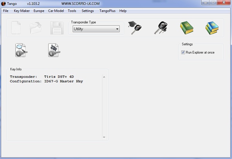

Можно добавить через диагностику при условии, что у меня мастер кей.
Просто 4D ID67 не прописывается, как я понял там chip-G
Какой мне чип искать? ID67-G не бьется поисковиком!
При наличии мастера на тойоте снимать торпедо- это мазохизм чистейший ! Ищи ключ или чип с первым пейджем 36 или 56, стОят они сущие копейки сейчас

89785-08040 -оригинальный ключ с G чипом
