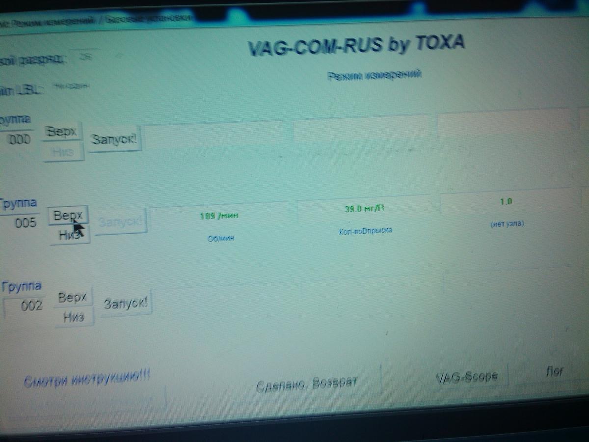

xfarid Опубликовано 12 сентября, 2015 Опубликовано 12 сентября, 2015 (изменено) Судя по скрину ГРМ в метках и стоит довльно точно.Датчик Р.В и КВ исправен так как синхру видно -05.Компрессия считаем есть(вал прокручивал) Заслонка на впуске открыта(ЕГР заглуши на всякий случай).Выпуск проверял ?Не забит?(Очень странно что машина с эфира не заводиться,проверь выпуск на забитость)Выкрути свечи и прокрути стартером глянь соляркой из отверстий плюёт?Но сначала выпуск на эфире машина должна заводиться(если железо в норме. ЗЫ Посмотри в 5й группе стартовые условия при прокрутке угол и кол-во топлива должны меняться Изменено 12 сентября, 2015 пользователем xfarid

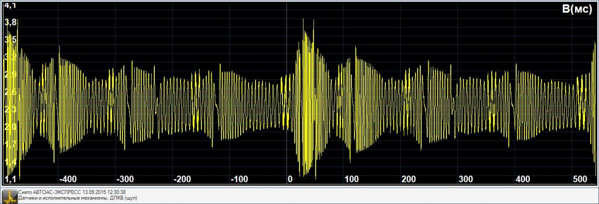

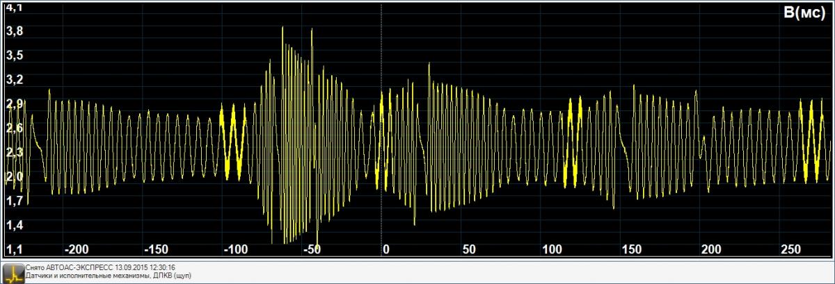

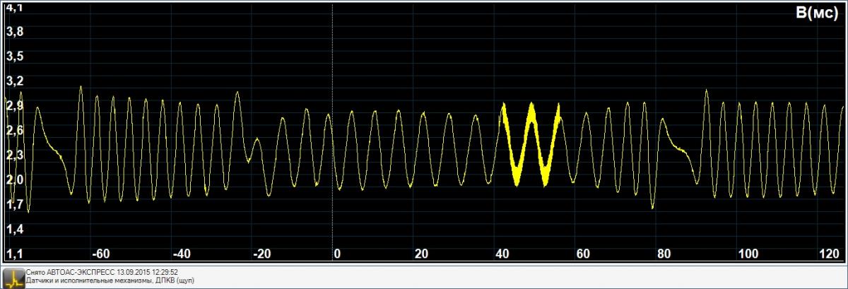

edvand Опубликовано 13 сентября, 2015 Автор Опубликовано 13 сентября, 2015 проверил выхлоп, ничего не мешает. попытался снять осцилки ДИСКОм.как обычно это гавно зависло,снял автоасом. чтот то по коленвалу совсем плохая,хотя сопротивление у датчика в норме. ЗЫ Посмотри в 5й группе стартовые условия при прокрутке угол и кол-во топлива должны меняться впрыск при прокрутке есть.походу из-за ДПКВ
Виджар Опубликовано 13 сентября, 2015 Опубликовано 13 сентября, 2015 Привет. Непонятно конечно из за чего зависает осцил на дизеле..... может стартер искрит, помехи создает. Ну да ладно...не о Диско тема. Кстати со стартером или аккумулятором, массами разобраться надо. На многих дизелях, а VAG особенно, для нормального запуска нужны обороты больше 200. А если ниже, то форсы не открываются. В прошивке так сделано. Не утверждаю, что тут такой вариант, но разобраться надо. Далее.... по картинкам. Нужно осматривать задающий диск. Что то с зубом одним получается. И ЭБУ тогда "клинит" не понимая где пропуск.

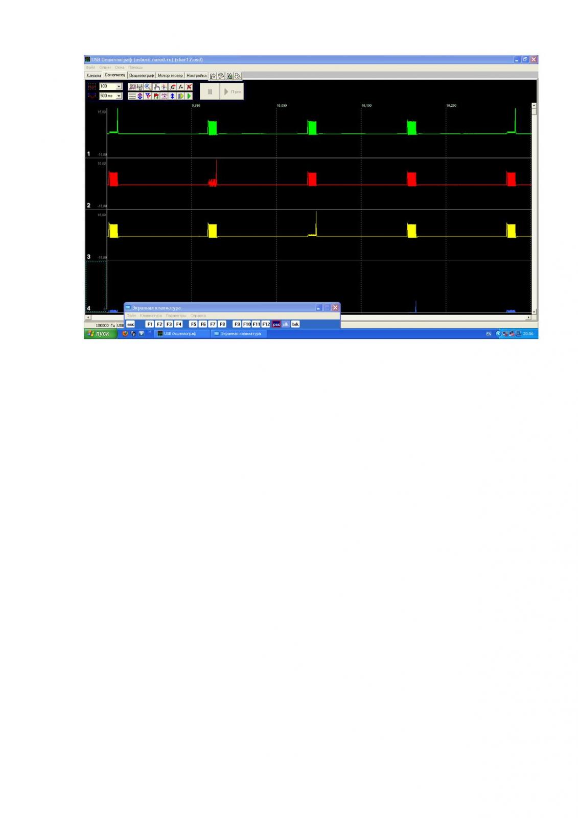

xfarid Опубликовано 13 сентября, 2015 Опубликовано 13 сентября, 2015 Да, обороты стартовые маловаты 220-250 норма(но машину таскали т.е стартовых хватало с лихвой)Не ломай голову ,сними клапанную крышку сними осцилку с форсунки, сразу станет ясно управление есть или нет(позже, если найду выложу образец когда то снимал)Но проверяй железо (про эфир (плак) я тебе не просто так толкую это первая и простейшая проверка механической части Зы по сканеру видно что блок топливо подаёт(свечи выкручивал?)
edvand Опубликовано 13 сентября, 2015 Автор Опубликовано 13 сентября, 2015 осцилку с форсунок снимал,есть со всех, одинаковая.свечи выкрутил,но топливо оттуда не фыркало. одна форсунка пытается пыхать,из трубы хлопает черноватым дымом. черт,чтоб задающий диск осмотреть -поддон надо сдернуть.веселуха.
xfarid Опубликовано 13 сентября, 2015 Опубликовано 13 сентября, 2015 (изменено) Ну так если на форсах есть сигнал зачем поддон снимать?Cейчас осцилку гляну -сравнишь Изменено 13 сентября, 2015 пользователем xfarid
edvand Опубликовано 13 сентября, 2015 Автор Опубликовано 13 сентября, 2015 зачем поддон снимать? задающий диск глянуть.или думаеш осцилка с ДПКВ в норме? чето кривая она вся.
xfarid Опубликовано 13 сентября, 2015 Опубликовано 13 сентября, 2015 (изменено) Глянь осцилки, если такие то управление на форсах есть.Со стартера наводка может быть,а уровень вроде в норме Изменено 13 сентября, 2015 пользователем xfarid
xfarid Опубликовано 13 сентября, 2015 Опубликовано 13 сентября, 2015 так зачем поддон дёргать, это с рабочей машины,электромагнит срабатывает ,но сама насос форсунка может быть заклинена, если залили электролит то форсы в ф топку.Я после кислоты на VP-37 молотком не мог плунжер выбить
