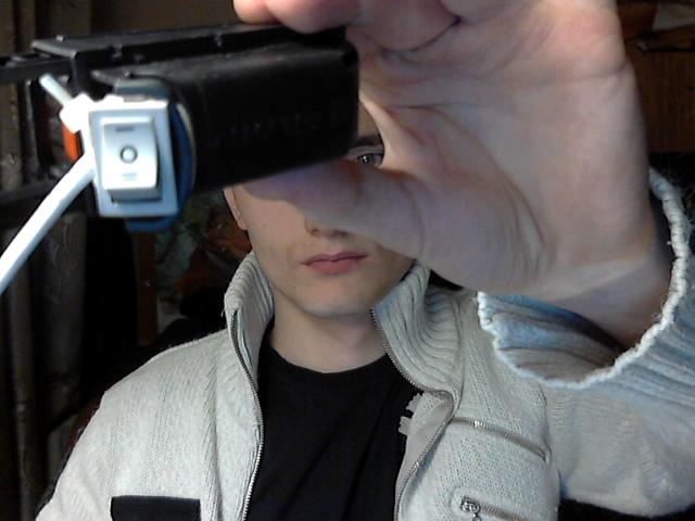

Спасибо конечно за советы,ноя тоже шью на столе от блока питания с регулировкои до 20 в,и ничего не помогает,а вот про тумблер на шнуре у меня нет,что это такое
