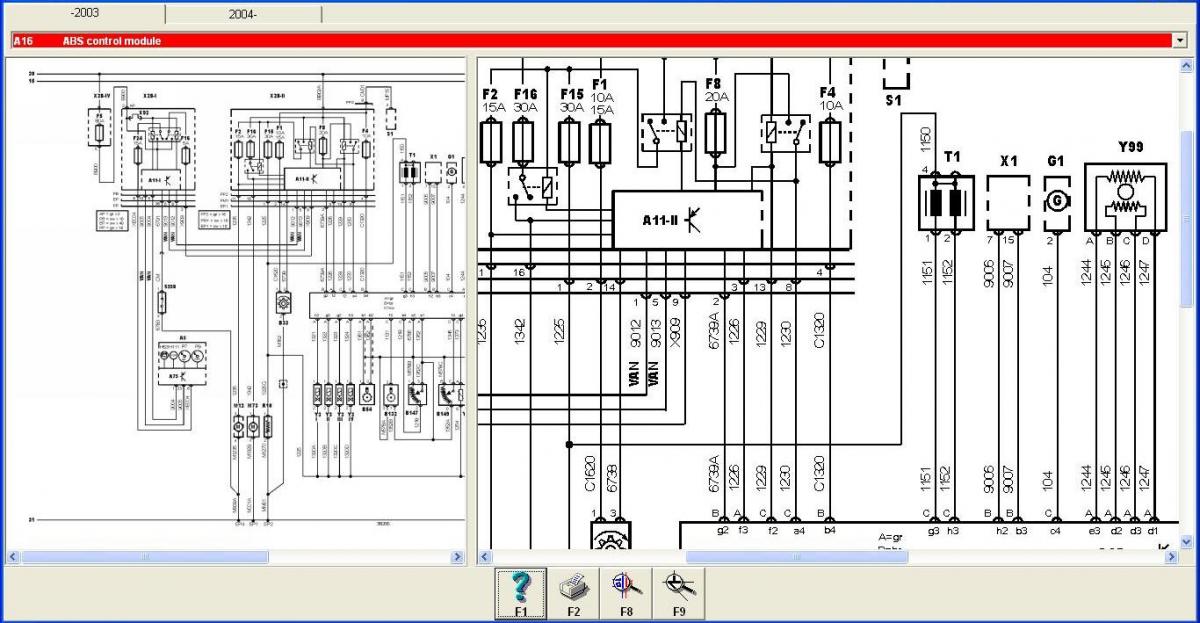

roller83 Опубликовано 19 сентября, 2015 Опубликовано 19 сентября, 2015 (изменено) Добрый день ! Citroen C5 года эдак 2002 АКПП. Притащили сие чудо французского автопрома. Не заводится. Ошибок по движку нет.Стартер маслает, бензонасос работает, топливо в рампе есть, импульсы на форсах есть, нет искры на всех четырех цилиндрах. Может ли иммо блокировать искру ? Есть ли у кого нибудь схема соединений ЭБУ с катушками ? Lexia пока в наличии нет. Изменено 19 сентября, 2015 пользователем roller83
033173 Опубликовано 19 сентября, 2015 Опубликовано 19 сентября, 2015 у пежо иммо блокируется вместе с бензонасосом, отдельно катушки не блокирует
roller83 Опубликовано 19 сентября, 2015 Автор Опубликовано 19 сентября, 2015 Спасибо, иммо как вариант отбрасываем. А скрин из автодаты можете сбросить ? Думаю вызвонить цепь на катушки (хотя питание туда приходит).

roller83 Опубликовано 19 сентября, 2015 Автор Опубликовано 19 сентября, 2015 От ЭБУ до разъема катушек звонится. Куда дальше лезть?
roller83 Опубликовано 20 сентября, 2015 Автор Опубликовано 20 сентября, 2015 Заколхозил катушку от таза. Завелась ))))) Катушку родную заказал, ждем...
