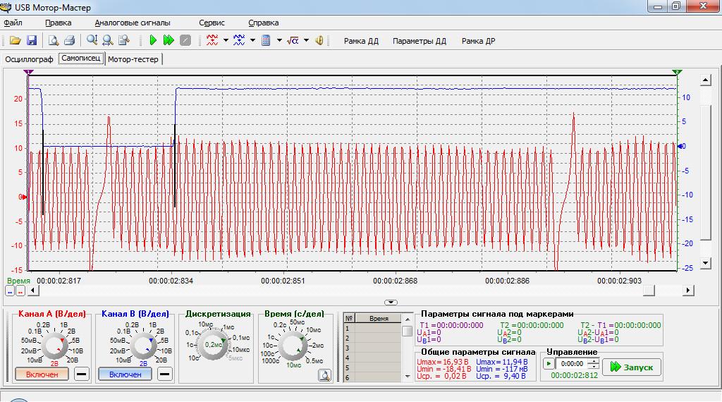

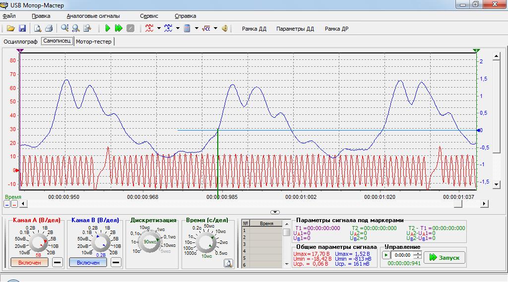

uz1wvs Опубликовано 19 сентября, 2015 Поделиться Опубликовано 19 сентября, 2015 (изменено) Доброго вечера друзья, бился пол дня с авто всё в метках и по ВМТ и по ремню , но в то же время ничего не сходится по осцилкам по ДПРВ +ДПКВ и по датчику разряжения вмт на 21 зуб показывает вместо 20-го, вобще ничего не понятно, куда копать . Демфер с ремнём снимал ничего не провёрнуто всё на шпонках ..........., гляньте может кто что подскажет..........., у машины средний провал вначале разгазовки потом всё гут........., там в период распредвала слишком много зубов коленвала попадает???????, если сравнивать с эталоном баз осцилограмм Изменено 19 сентября, 2015 пользователем uz1wvs Ссылка на комментарий Поделиться на другие сайты Поделиться

uz1wvs Опубликовано 19 сентября, 2015 Автор Поделиться Опубликовано 19 сентября, 2015 (изменено) Отстаньте вы от меток... Дальнейшие проверки? - проверять больше нечего, всё проверено за день до этого, это единственная зацепка ..............., - высоковольтка полностью в норме, по топливу так же всё гут, потсосы отсутствуют, ДК пляшет как обычно в полном диапазоне но в то же время СО почти в ноль а СН - 500 _ не догорает всё как следует, .Вчера была отправлена на регулировку клапанов , всё сделали -ничего не изменилось, ну были там поджаты пару клапанов сказал клиент........... - В итоге по истечении сегодняшнего дня отстав от меток была проверена компрессия в горшках и оказалась в первом 8,5 тычков ,во втором 12,5, в третьем 11, и в четвёртом 10, думаю если бы стоял на машине Bosch а не Январь 7.2 стабильно бы шли пропуски по первому горшку и бошь его отрубал бы по форсе, по четвёртому так же считал через раз пропуски зажигания , следовательно смесь как следует и не горит...... - Компрессометр втыкал прямо при клиенте, два раза по кругу всё перепроверил , на чём и съехал объяснив всё вышесказанное клиенту , что башку снимать надо ревизию делать ,мотор сначала отремонтировать а потом уже чипы лить.............. - Всем спасибо за внимательное чтение и помощь господа ............ А какой двигатель ? У 21124 и 21126, если мне память не изменяет, на 21 зуб и должно. когда хоть на четырнадцатых такие? в каком году моторы ставили кроме восьмиклапаннок? И ещё вновь о том с чего начал вопрос задавать , - у всех нормальная ДПКВ+ДПРВ ну бывает сдвинута -что исправляется руками, а тут у энтого автомобиля распредвальная растянута и захватывает пару тройку лишних зубов по сравнению с эталоном - В чём прикол? Изменено 19 сентября, 2015 пользователем uz1wvs Ссылка на комментарий Поделиться на другие сайты Поделиться

abtodok Опубликовано 20 сентября, 2015 Поделиться Опубликовано 20 сентября, 2015 (изменено) по датчику разряжения вмт на 21 зуб показывает вместо 20-го Датчик разряжения-осцилогрмму надо инвертировать, она неправильная. Нажми на значёк на панели- корень из "а". И там поставь В=-В .А так.ДР и ДД надо наставить на канал А. Изменено 20 сентября, 2015 пользователем abtodok Ссылка на комментарий Поделиться на другие сайты Поделиться

maksi-stas Опубликовано 20 сентября, 2015 Поделиться Опубликовано 20 сентября, 2015 (изменено) Такие вещи лучше на ММК спрашивать! 21 зуб скорее всего из-за растяжки ремня,так как при отстовании ремня на зуб вмт падает на 22.... Датчик разряжения-осцилогрмму надо инвертировать, она неправильная. Нажми на значёк на панели- корень из "а". И там поставь В=-В .А так.ДР и ДД надо наставить на канал А. Нормальная у него осцылка! да и какая разница на какой канал вешать???? они чтоли разные??? один что то видит а другой нет....? Изменено 20 сентября, 2015 пользователем maksi-stas Ссылка на комментарий Поделиться на другие сайты Поделиться

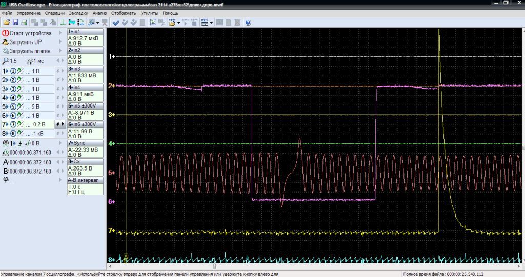

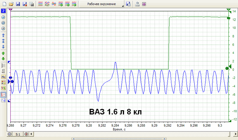

Volodiya Опубликовано 23 сентября, 2015 Поделиться Опубликовано 23 сентября, 2015 (изменено) И ещё вновь о том с чего начал вопрос задавать , - у всех нормальная ДПКВ+ДПРВ ну бывает сдвинута -что исправляется руками, а тут у энтого автомобиля распредвальная растянута и захватывает пару тройку лишних зубов по сравнению с эталоном - В чём прикол? Вот картинка с ВАЗ 2114 1.5 8V. Из Injectorservice.com.ua. Похожа на вашу, правда ?(кол-во зубьев). Насколько я понимаю, здесь, в сигнале ДПРВ важен фронт или тыл сигнала. А мертвая точка по датчику разряжения, на осциллограмме, может не совпадать с реальной. Это зависит от нескольких факторов - конструкция датчика, длина трубки, точка отбора и, даже сам осциллограф. На эту тему есть много статей. Вот, например, одна. https://www.google.ru/url?sa=t&rct=j&q=&esrc=s&source=web&cd=9&ved=0CEIQFjAIahUKEwjskc6V2o3IAhWFg3IKHd28ApQ&url=http%3A%2F%2Fautodata.ru%2Fupload%2Fiblock%2Ffb9%2Fosc_15.pdf&usg=AFQjCNGbkAjdNxKZt3CjyRmG4yjWbNq1dA&bvm=bv.103388427,d.bGQ Изменено 23 сентября, 2015 пользователем Volodiya Ссылка на комментарий Поделиться на другие сайты Поделиться
