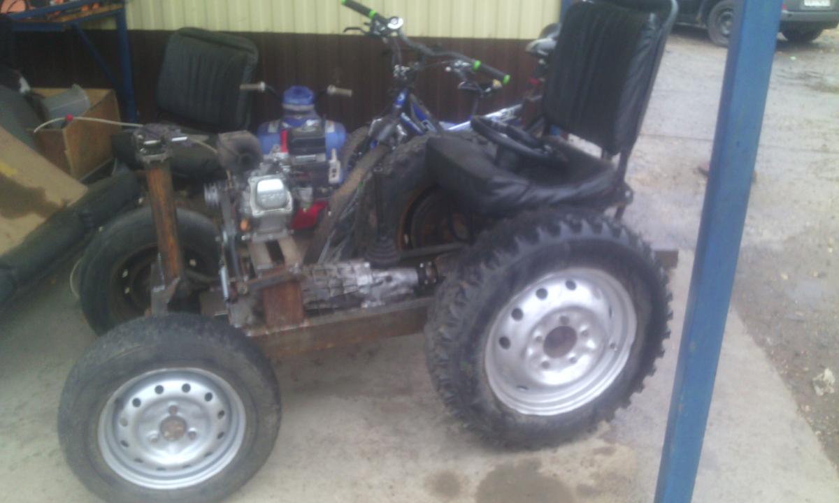

yalymka Опубликовано 3 октября, 2015 Опубликовано 3 октября, 2015 Когда есть время , занимаюсь постройкой минитракторов на продажу . Этот строю к зиме для чистки территории гаража от снега . Мост обрезанный от нивы кпп от классики , движок от мотоблока 6.5 л.с. Можно было сделать еще меньше , но он уже при таких размерах на дыбы встает . p.s. качество фото правда не очень

yalymka Опубликовано 3 октября, 2015 Автор Опубликовано 3 октября, 2015 Пока еще только строю , нет не только отвала , но и рулевая колонка не готова , нет педалей тормоза и газа , крыльев , да и много чего . К зиме надеюсь закончить , но времени не хватает-работа .

Sergey reg 16 Опубликовано 4 октября, 2015 Опубликовано 4 октября, 2015 А если колеса наружной стороной внутрь поставить ? Для увеличения колеи. Встанут или шпилек не хватит?
yalymka Опубликовано 4 октября, 2015 Автор Опубликовано 4 октября, 2015 (изменено) Я наоборот его делал как можно меньше , для того , что бы на территории мог залезть в любую щель и при необходимости затащить легковушку в гараж . Колея 80 см , колесная база 90 см . Можно было еще поуже сделать и короче но боюсь будет не устойчивым . А так у нас т-45 есть (практически т-25 , но мотор 3-х цилиндровый , 2-х мостовый , кабина вся стекло) , но на нем больно-то не покрутишься на территории . Фотографии выложу когда закончу , а пока вроде нечего выкладывать-то . Sergey reg 16 у вас кстати в Казани один человек делает зачетные минитрактора . Движок ока с оковской коробкой , раздатка от нивы , мосты от классики или москвича , полный привод , рама переломка (как т-150, к-700). Изменено 4 октября, 2015 пользователем yalymka

yalymka Опубликовано 5 октября, 2015 Автор Опубликовано 5 октября, 2015 Из жигулевского дифференциала . Всю конструкцию трактора сам придумывал .

yalymka Опубликовано 11 октября, 2015 Автор Опубликовано 11 октября, 2015 Надеюсь , что будет . Пробовал буксировать ниву , тащит без проблем . Что бы не буксовал с отвалом , придется на колеса цепи натягивать и догружать как-то задние колеса грузами . Да и отвал будет нешироким при такой колее и базе .
