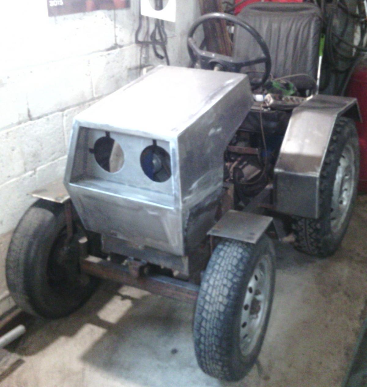

yalymka Опубликовано 12 декабря, 2015 Автор Опубликовано 12 декабря, 2015 Времени не хватает возиться . Пока стоит в таком виде .
ledokol Опубликовано 12 декабря, 2015 Опубликовано 12 декабря, 2015 Такой аппарат не грех и в новую резину обуть))
yalymka Опубликовано 12 декабря, 2015 Автор Опубликовано 12 декабря, 2015 (изменено) У меня напряги с оковской резиной Да пока и не заморачивался . В таком виде хотят забрать за 60000 руб . , но пока решил не продавать , т.к. он у меня первый такой конструкции . Мало ли может послужит родителем небольшой серии таких тракторишек . Изменено 12 декабря, 2015 пользователем yalymka
липгород Опубликовано 12 декабря, 2015 Опубликовано 12 декабря, 2015 Времени не хватает возиться . Пока стоит в таком виде . Офигеть, во ты красавец! Он в натуре Трактор! Вот у тебя нервов хватает. Ихмо может я не прав, предлагают, отдай за 60. Наверняка у тебя уже мысли как что переделать, вот так надо было, вот тут бы так.... Новый пороэкт навернчка круче получится. Совершенству нет предела.
yalymka Опубликовано 12 декабря, 2015 Автор Опубликовано 12 декабря, 2015 Мыслей много , но что бы все испробовать , нужно сначала миник построить . Да и чтобы его можно было выпустить небольшой серией , нужно также достроить , а потом снять с него размеры и сделать рабочие чертежи . Но -это все желания..............

yalymka Опубликовано 31 января, 2016 Автор Опубликовано 31 января, 2016 Тракторишко работает от души ! Видео работы обязательно выложу .
yalymka Опубликовано 4 февраля, 2016 Автор Опубликовано 4 февраля, 2016 (изменено) https://www.youtube.com/watch?v=GF1ggmm5BS4 Ребята очищают территорию от снега . Как обычно зима приходит неожиданно . "Гидравлика" сделана на скорую руку только для возможности работы и по любому все будет по другому . Изменено 4 февраля, 2016 пользователем yalymka
ledokol Опубликовано 4 февраля, 2016 Опубликовано 4 февраля, 2016 По моему ковш пошире напрашивается.,не?
