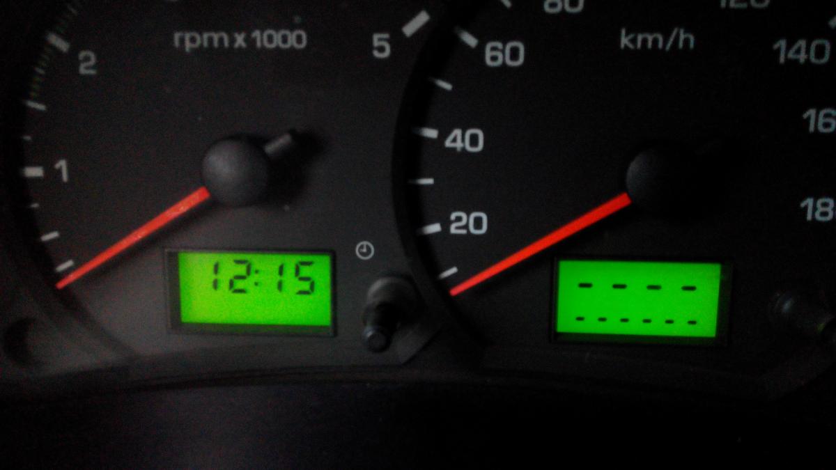

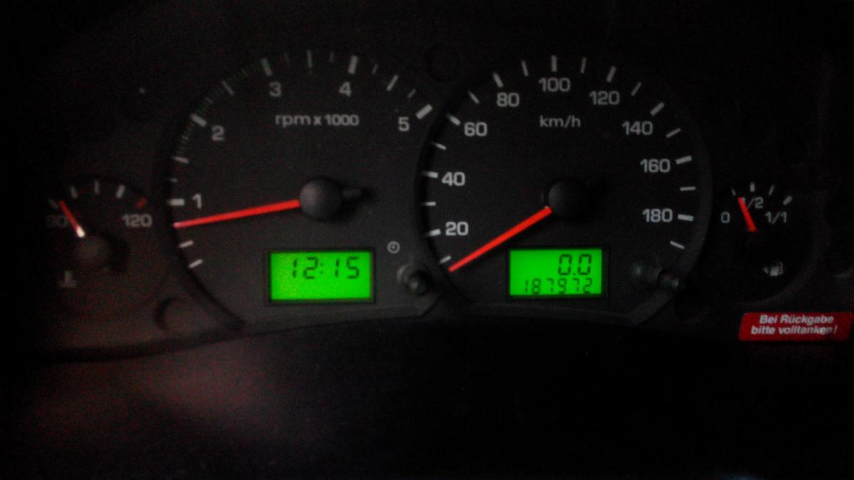

porter77 Опубликовано 6 октября, 2015 Опубликовано 6 октября, 2015 Всем здравствуйте. Приехал Transit с приборкой Visteon 3C1T-10849-GD . Внутри 24C16 . Дамп прилагаю. Ford Transit 2005 Visteon 24C16 eeprom -302637-.bin Может кто подсказать, как бороться с данной проблемой, периодически вместо пробега прочерки и стрелка тахометра живет своей жизнью. То ляжет в ноль , то нормально работает . Как я понимаю, панель необходимо пропаять. Вопрос, какую микросхему
serrg Опубликовано 6 октября, 2015 Опубликовано 6 октября, 2015 Может can пропадает ? Я бы с разъемов на приборке начал.
desufa Опубликовано 6 октября, 2015 Опубликовано 6 октября, 2015 пропаять не какую то микросхему, а сделать полную ревизию приборки. а по сути, с ошибок надо начинать, с диагностики. набираем в поисковике "форд транзит прочерки вместо пробега" и видим много тем с подобной неисправностью.
lobzik20 Опубликовано 6 октября, 2015 Опубликовано 6 октября, 2015 (изменено) Похожая ситуация была вчера,была холодна пайка разьема приборки,а вообще вам правильно говорят,начните с диагностики. Изменено 6 октября, 2015 пользователем lobzik20
serrg Опубликовано 7 октября, 2015 Опубликовано 7 октября, 2015 а причем пробег если кан пропадает? Попробуй приборку фокуса первого на столе без кана подключить, увидишь такие же прочерки в место пробега)))
porter77 Опубликовано 7 октября, 2015 Автор Опубликовано 7 октября, 2015 Всем Огромное Спасибо. Попробую для начала продиагностировать авто. На форумах утверждают, что все может происходить из-за неисправного датчика абсавто. Ошибки, если будут покажут, в чем трабла
rakul7 Опубликовано 8 октября, 2015 Опубликовано 8 октября, 2015 Попробуй приборку фокуса первого на столе без кана подключить, увидишь такие же прочерки в место пробега))) там же нет активного дубя пробега! почему прочерки тогда ? честно не запускал на столе не разу !
zubr Опубликовано 8 октября, 2015 Опубликовано 8 октября, 2015 там же нет активного дубя пробега! почему прочерки тогда ? честно не запускал на столе не разу ! причем тут дубль, на рено (некоторых) где нет активного дубля даже прочерков нет - панель не запускается и еще много авто, на первом фокусе и пробег можно увидеть на столе и тест панели сделать.
serrg Опубликовано 8 октября, 2015 Опубликовано 8 октября, 2015 причем тут дубль, на рено (некоторых) где нет активного дубля даже прочерков нет - панель не запускается и еще много авто, на первом фокусе и пробег можно увидеть на столе и тест панели сделать. Попутал с Mondeo до 2006 года, там без кана точно прочерки на дисплее.
rakul7 Опубликовано 8 октября, 2015 Опубликовано 8 октября, 2015 (изменено) на тех рено не запускается потому что нет аналогово зажигания она его видит по кану причем тут транзит и фокус 1 причем тут дубль, на рено (некоторых) где нет активного дубля даже прочерков нет - панель не запускается и еще много авто, на первом фокусе и пробег можно увидеть на столе и тест панели сделать. какие панели на рено запускаются по кану без дублей приведи пример? https://yadi.sk/i/RhCAHqnSjcZHp а про дубль менял панельку на мерине при включении зажигания пробег моргает с этой панели потом пропадает перекинул епром все стало на свои места Изменено 8 октября, 2015 пользователем rakul7
Slavar Опубликовано 9 октября, 2015 Опубликовано 9 октября, 2015 Вообще при потери связи с моторником много раз наблюдал на фордах прочерки вместо пробега на Транзитах. При этом машина может работать нормально или с ограничением мощности.
electronnn Опубликовано 9 октября, 2015 Опубликовано 9 октября, 2015 Там 100% проблемма в разьеме, как выше писали, пропаять и все ок будет
